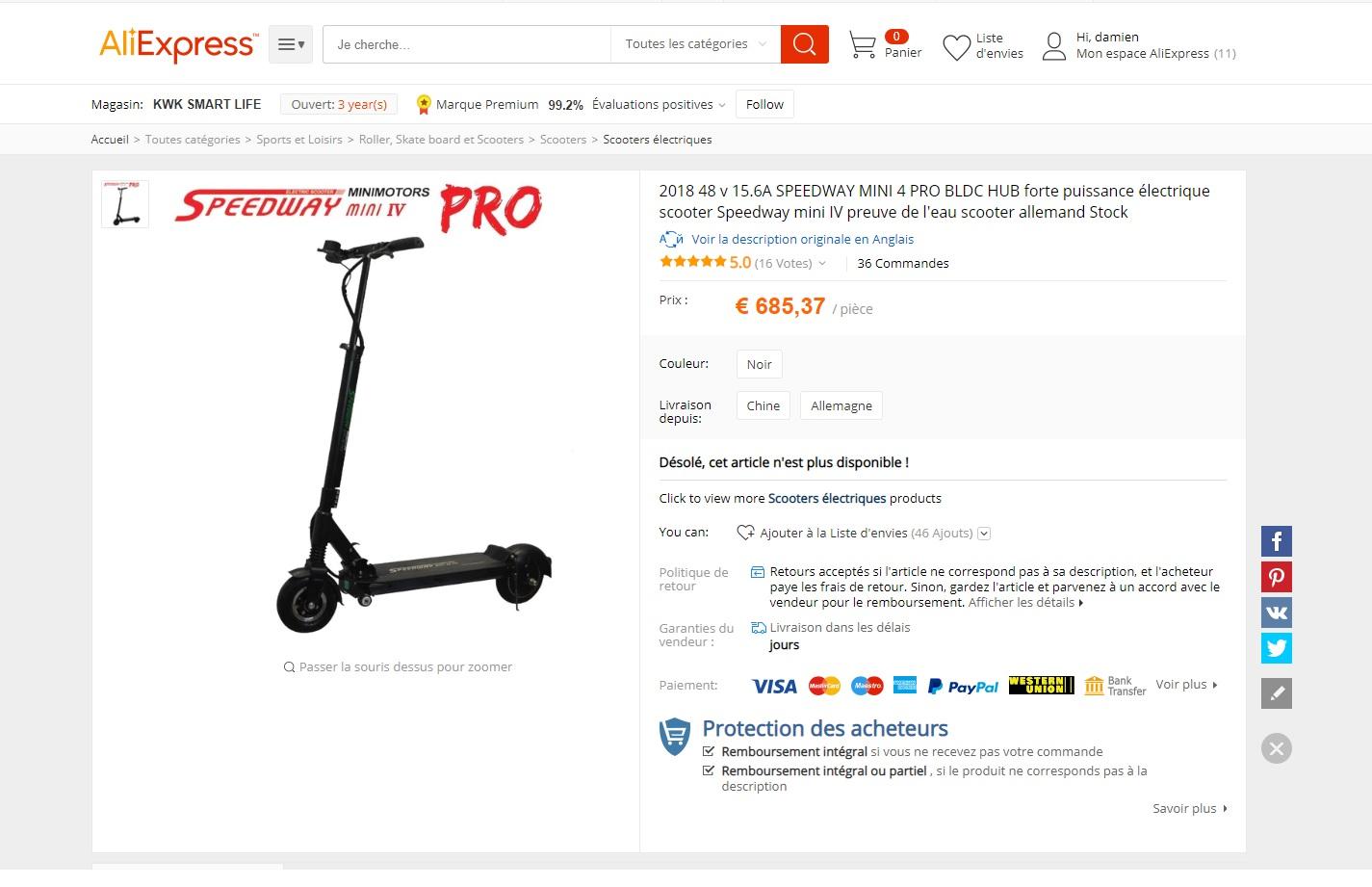

Il reste des ruima encore sur Aliexpress.
Il y a 3 heures, avalondrey a dit :
plus dispo :(
Tu sais que pour 160€ de plus, tu as la même en France avec SAV France et la 16 ah en batterie Panasonic et pas No Name ?
Le 22/10/2018 à 20:25, TexMurphy a dit :
Rectification, dispo aujourd'hui en version 13A. Grosse différence avec la 15.6 ?
Pour 40€ de plus tu as la 13ah en France

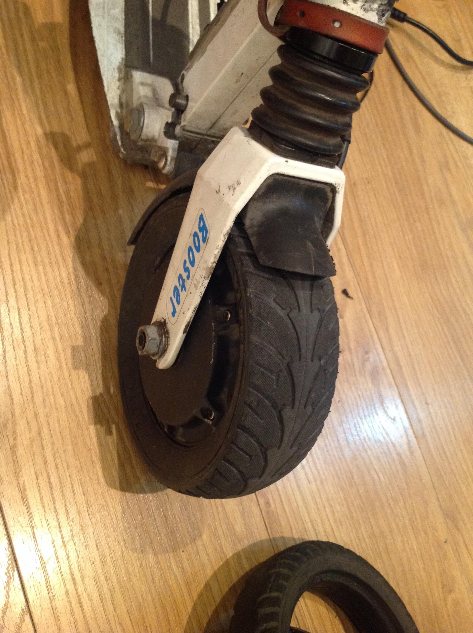

Pneu de raptor installé sur roue avant d'etwow, SANS PNEU AU COURT BOUILLON c'aurait ete impossible, le fait de mettre a bouillir la gomme permet de la detendre et de permettre l'installation avec un peu de graisse au lithium pour faire passer ensuite.
Tu peux essayer au tournevis mais il te faudra de l'aide, fait surtout attention a ce qu'il y en ai pas un qui te saute au visage avec la tension si tu fais ca tout seul.

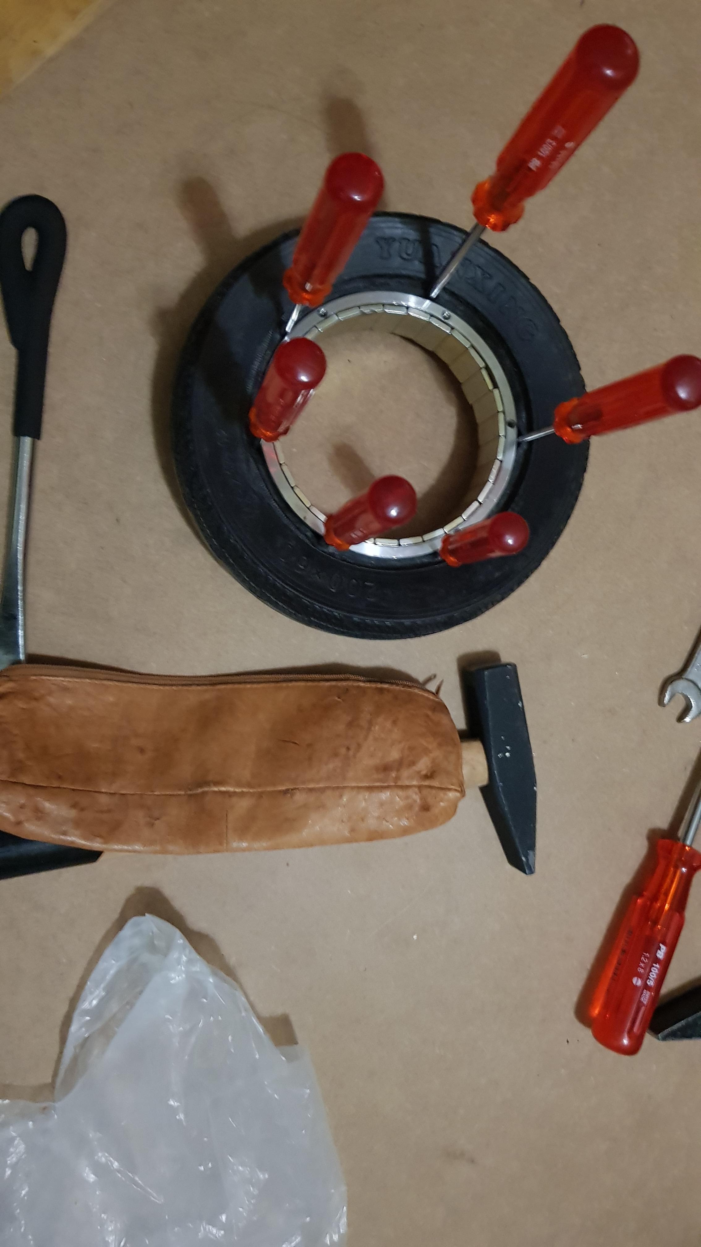

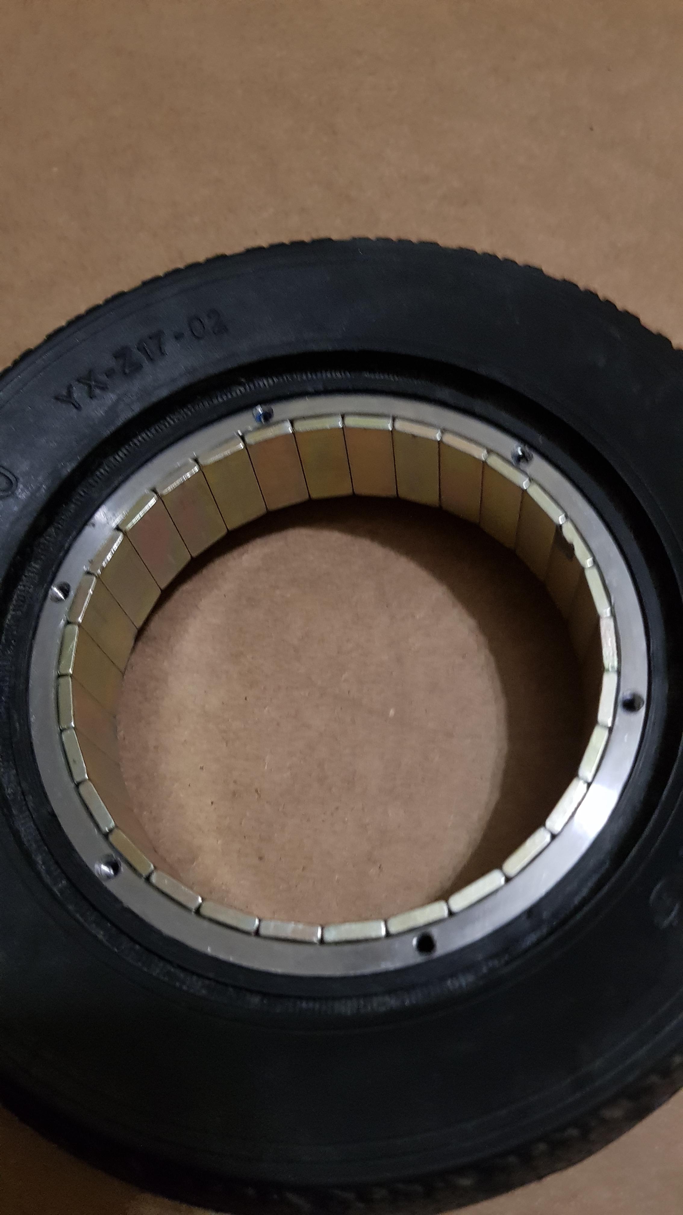

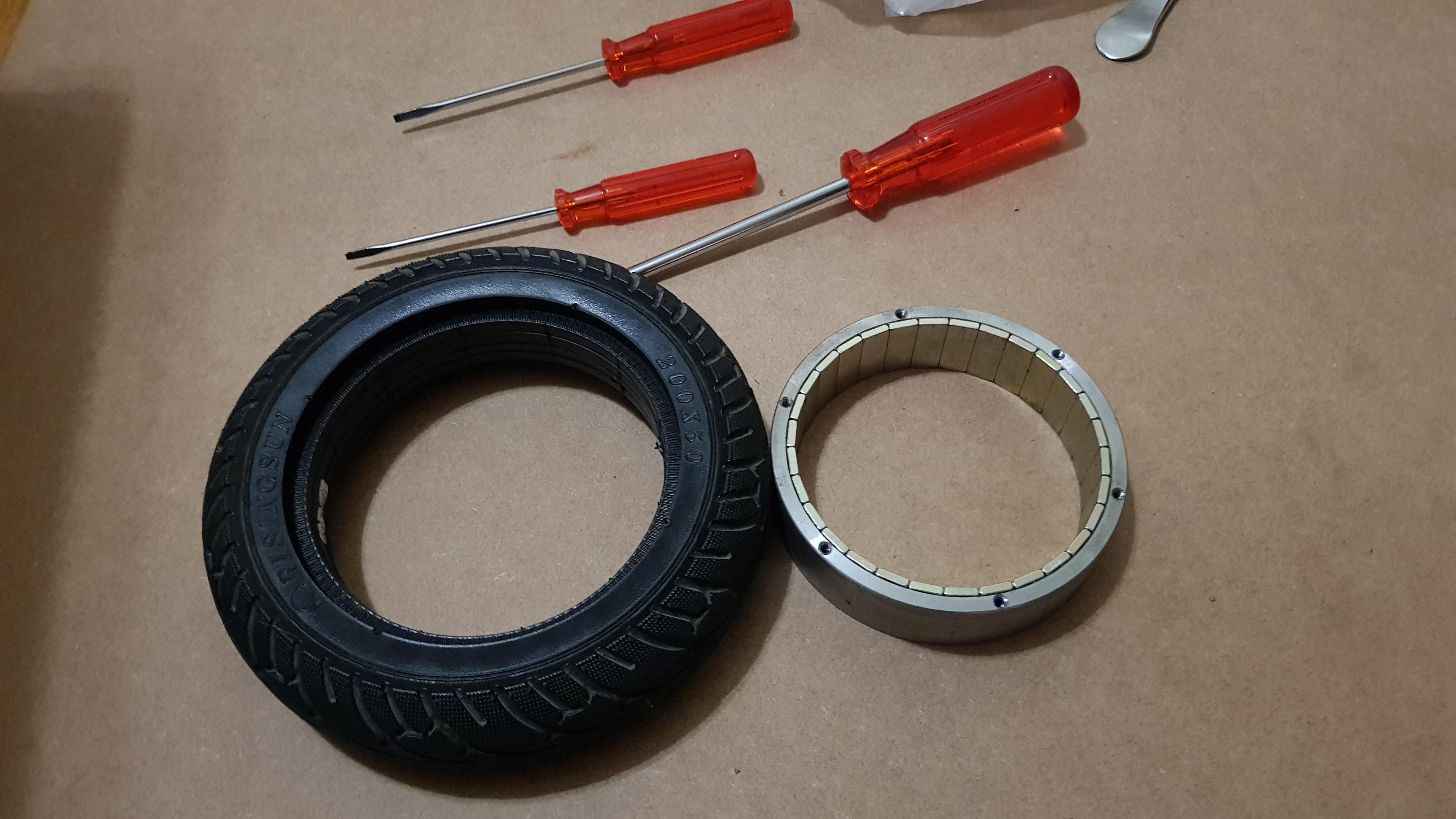

Si ca peux t'aider voila :
Logiquement tu devrais pas avoir de tournevis qui te reviens à la tronche ^^

Tres beau boulot !!! c'est un demonte pneu que l'on voit depasser de la trousse ?
Pour ma paroisse j'ai monté le pneu sur un moteur etwow avec les outils que j'avais sous la main :D et en essayant de faire levier avec deux tournevis, un des deux a sauté, d'ou mon avertissement on ne s'y attends pas forcement....reflexe :ph34r:

Ahah oui, mais il est inutile, ou alors je sais pas comment m'en servir ^^
La trousse me servait de cale pour taper au marteau dessus, le cuir bien tanné et plié plusieurs fois c'est top je trouve
Ah oui dangereux effectivement ahah
