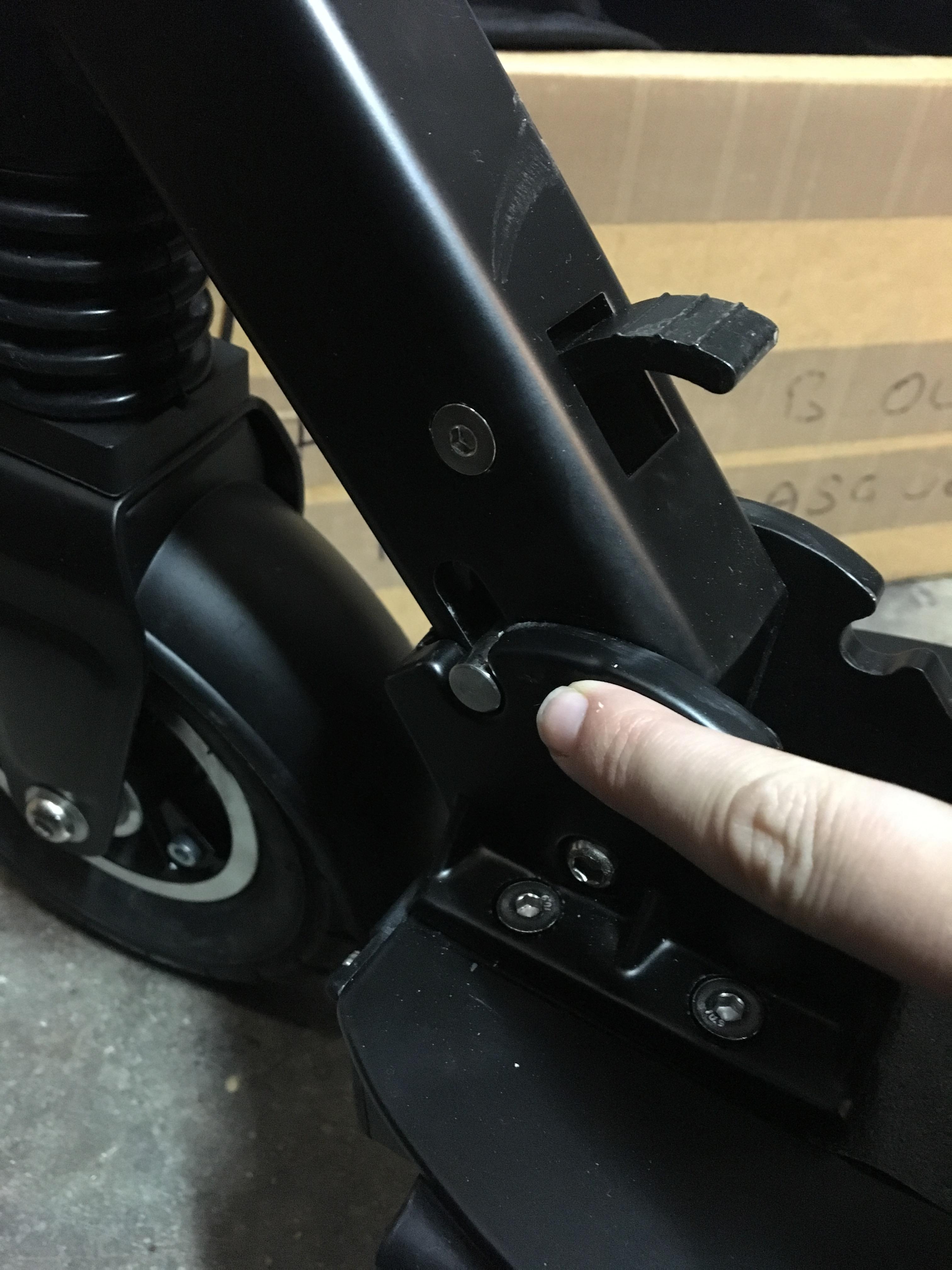

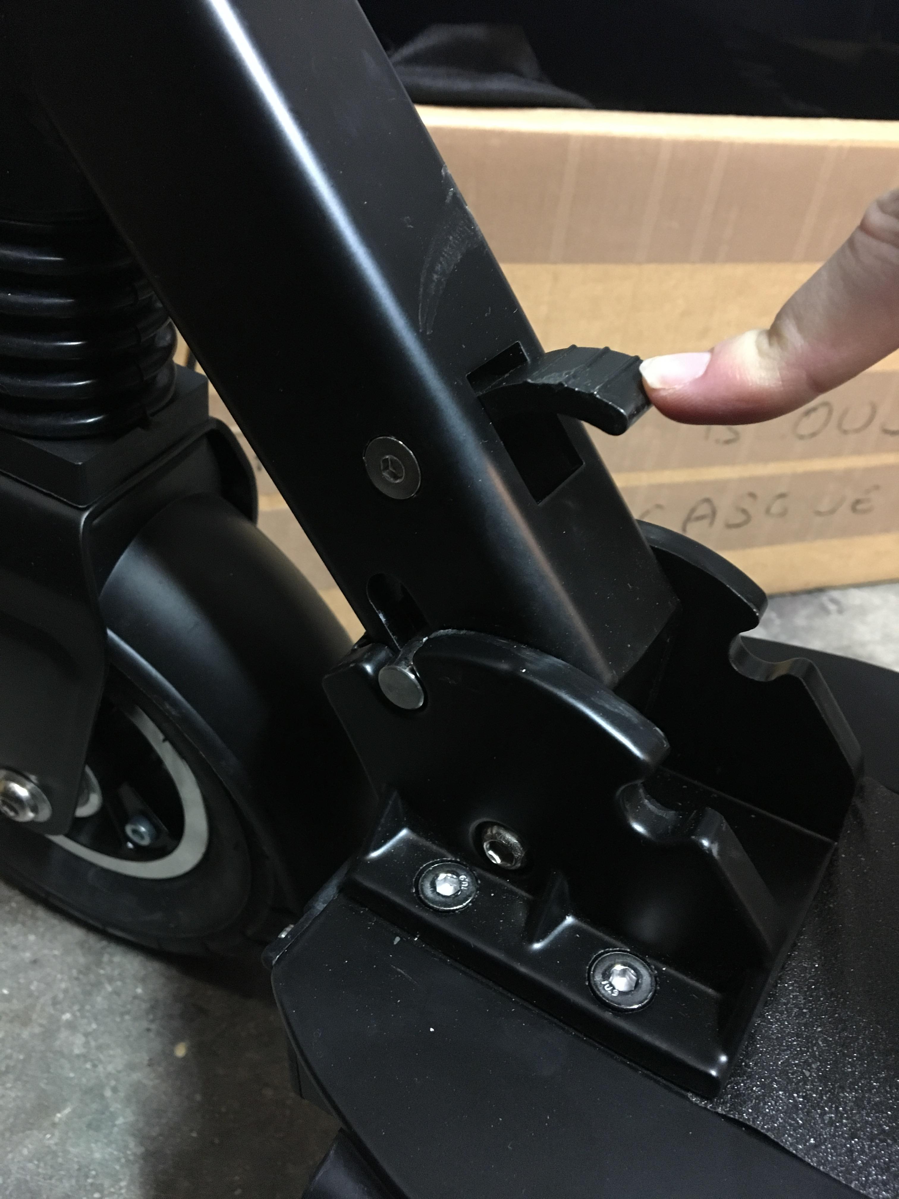

Enfin reçu !!!!
Speedway Mini 4 pro dans la place, je suis comme une gosse.
Bon, je vous ferais des photos ce soir, mais j'ai déjà un petit problème, j'ai eu un peu de mal à la "clipser" pour la déplié du coup j'ai un peu forcé sur une des patte qui ne ce logeait pas bien dans l'emplacement.
Sauf que maintenant, impossible de la replié :(
A part ça, elle roule du feu de dieu, une petite machine de guerre !! elle est arrivée tout desserré, donc bien vérifier les vis avant la première utilisation et surtout gonfler le pneus avant (2.5b), j'ai eu la bonne surprise d'avoir une sonnette et un sac de transport en plus.
Vous avez une idée pour m'aider a déloger les deux petits tétons de "pliage/dépliage" ? j'ai beau appuyer sur la gâchette noir, rien n'y fait, elle est bloqué en haut :/

Envois des photos de ton problème stp
Voila le téton qui posait problème et que j'ai logé un peu de force et voila la gâchette noir qui ne veut plus descendre pour le pliage de la trot

à l’instant, C_lianna a dit :
C'est bon, j'ai trouvé le problème, c'est le petit caoutchouc qui limite le fameux "jeu" dont tout le monde parlent, qui est trop épais et qui empêche le système de ce clipser correctement.
Je viens de le retirer (il est seulement colé) et tout ce clips correctement ! je vais voir pour mettre quelques chose de moins épais.
J'avais eu le même problème avec une mini 3. J'ai juste coupé les pointes des "pointes" en caoutchouc (genre moins de 1mm) au ciseaux, et ça a suffit pour que ça clip correctement. Puis j'ai juste recollé à la super glue.
