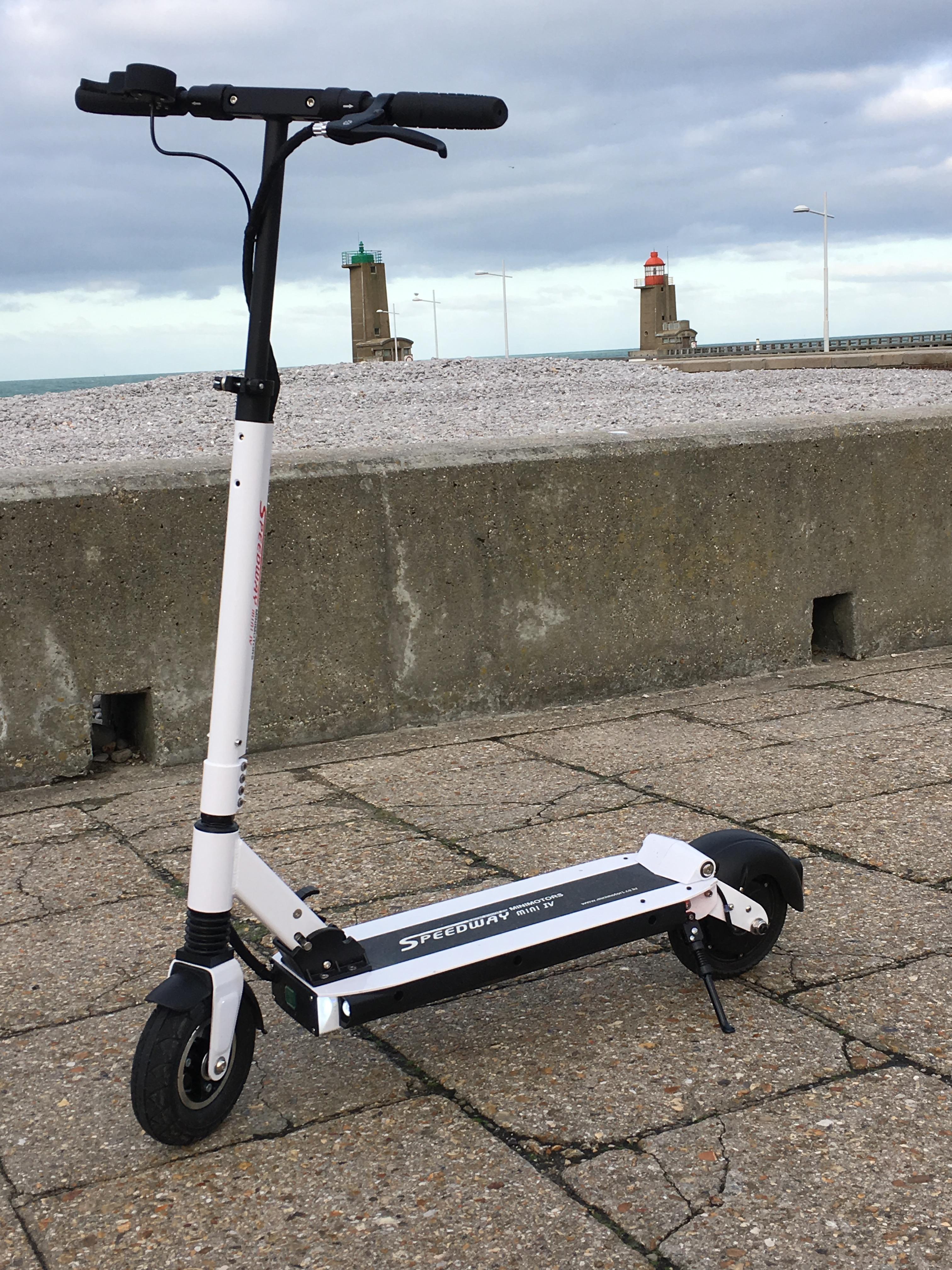

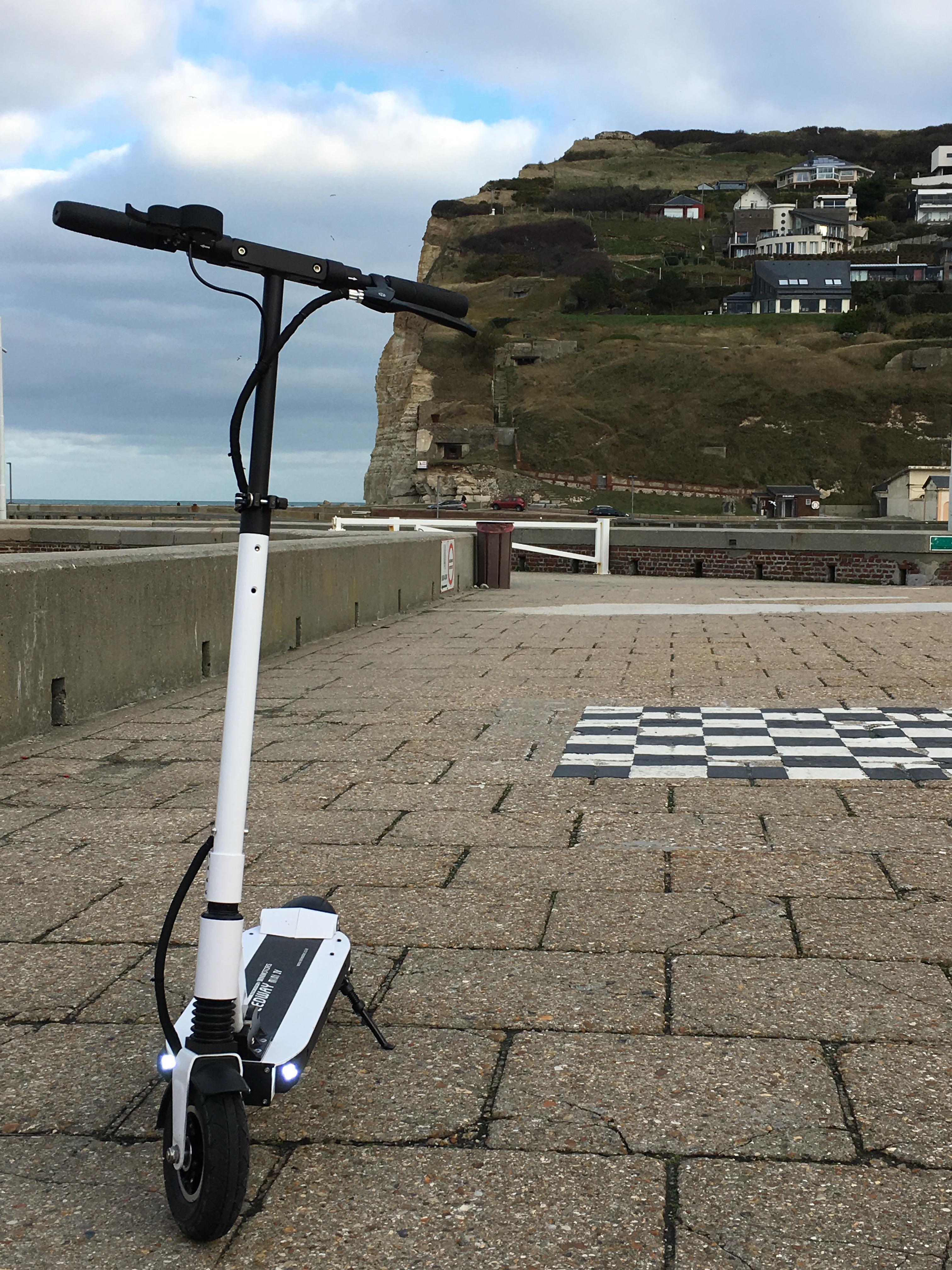

7D7FE291-940E-4BFD-8E14-0B9C63CCE32D.thumb.jpeg.4a9eba11a5f0245c29c1715cb530cc6a.jpegC948C2C1-4380-4529-A818-9112F23F03CB.thumb.jpeg.d8c89ba1fc8d07d2722684a6cef89006.jpeg
Petite ballade ce matin,
pas de batterie coupée cette fois ( les réglages sont ok ).
Pour ma centaine de kilos et mon 1,89m je roule en moyenne a 30/35 et c’est très bien déjà . Mais en poussant un peu plus je vais tranquille à 40/42kmh.
Même en cote ( faible),
les côtes plus hard j’aide avec le pied et ça roule !
par contre mon poids doit jouer à mort’ sur l’autonomie , je pense ps faire plus de 25km .
a voir avec le temps :)

Il y a 4 heures, Ben plfr a dit :
