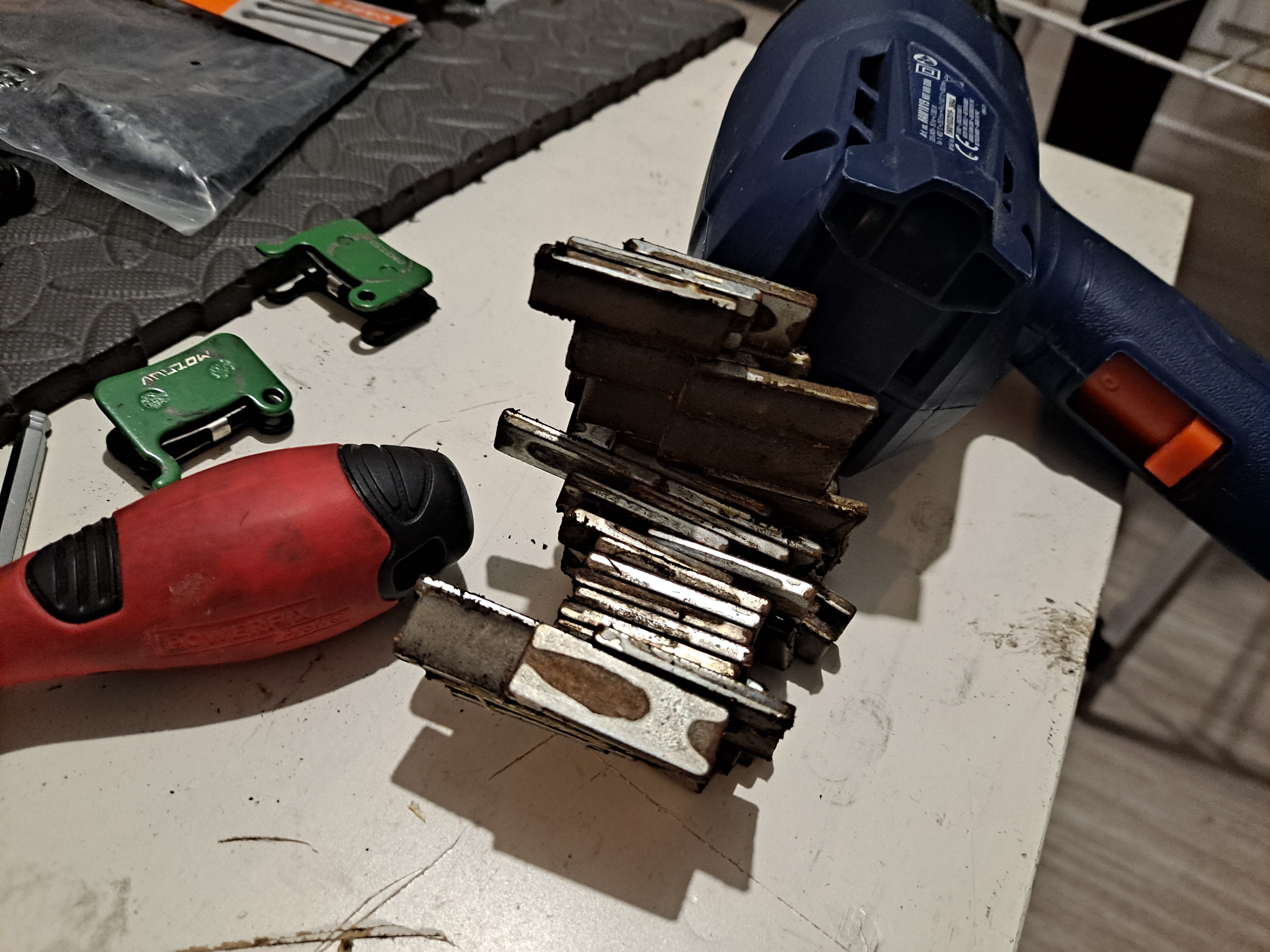

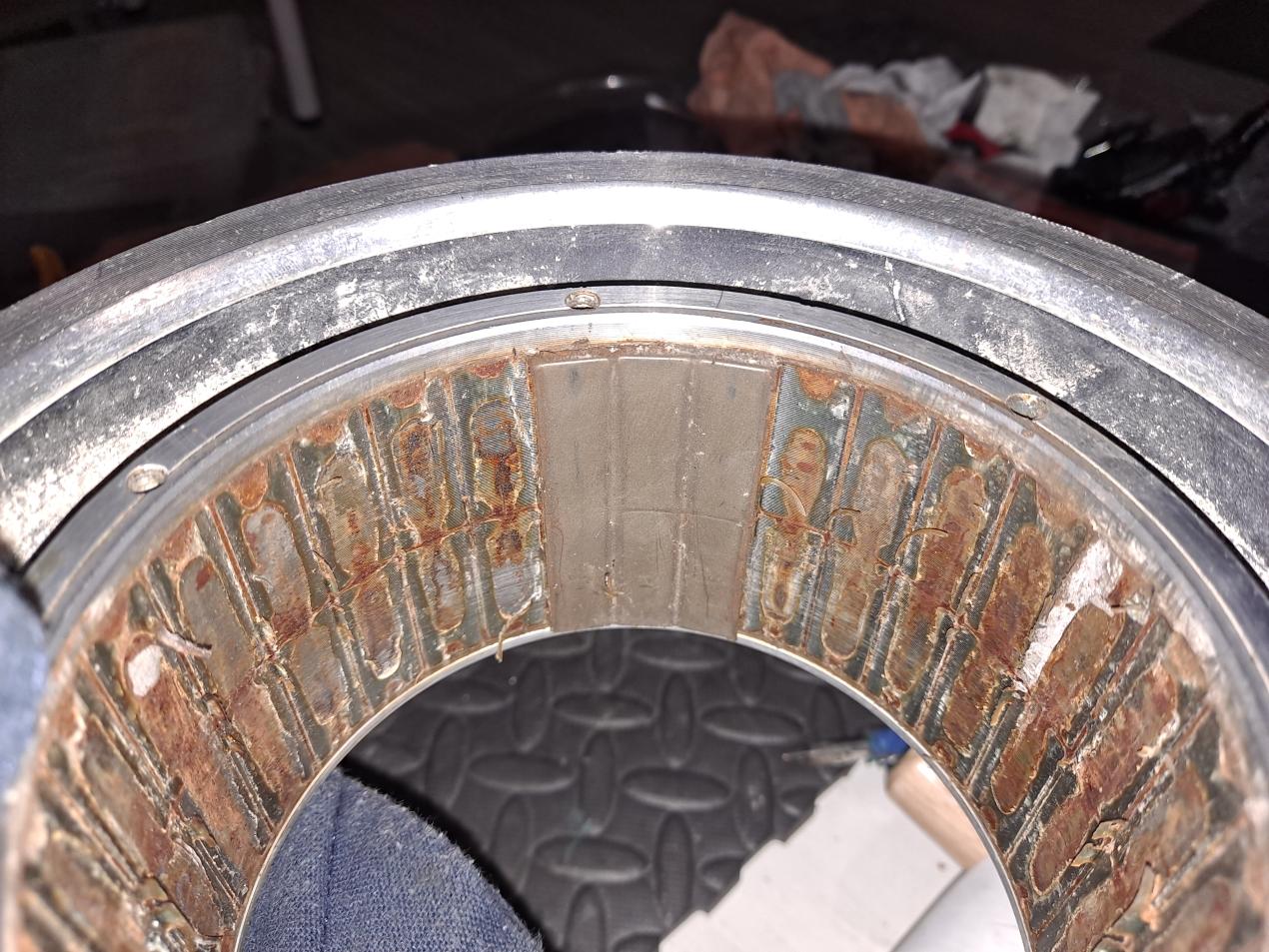

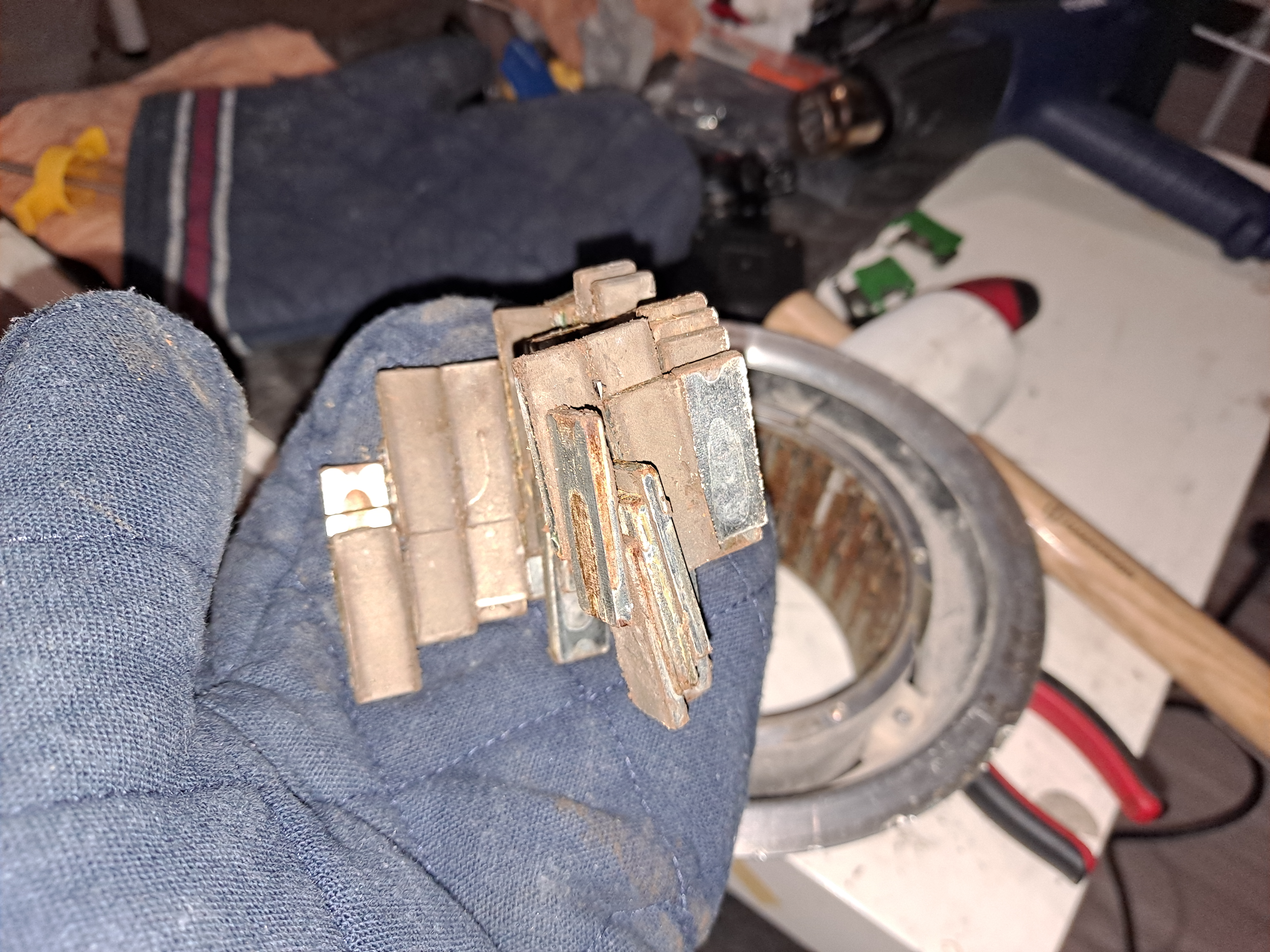

Book's51 Posté(e) le 17 octobre 2022 Partager Posté(e) le 17 octobre 2022 Bonjour à tous, je me permets de déterrer ce topic car la Dualtron Ultra est immortel. 🤪 Je souhaite refaire un moteur que j'ai remplacé il y a quelques temps. Pour ça j'ai enlevé tous les aimants du rotor que je souhaite remplacer. Quelqu'un pourrait me dire où je pourrais trouver les aimants car ils ont une taille qui n'est pas standard et je galère à les trouver. L 30mm x l 11mm x 3mm. Autre question, puis-je remplacer les deux rangées par une seule (60mm) s'il vous plaît ? Merci d'avance pour vos réponses Lien vers le commentaire https://www.espritroue.fr/topic/2334-dualtron-2-ultra/page/331/#findComment-352575 Partager sur d’autres sites More sharing options...
