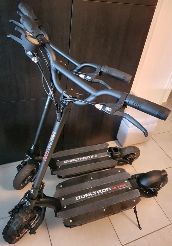

Ce matin j'étais chaud pour aller au taf en Ultra puis en comparant la taille entre les 2 j'ai lâché l'affaire car elle est impossible à garer sous mon bureau vu comme c'est déjà pas facile avec la Ex...?rps20170713_093333_119.jpg
