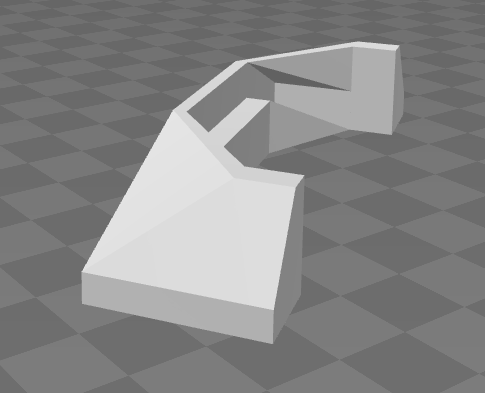

Elargisseur de béquille V8
Super :)
Regarde sur la V2, j'ai déplacé les fixations double face pour en mettre sur le coté, ca evite la torsion.
Le plus petit a été imprimé en PLA plus rigide que l'abs (la version large) mais plus cassant.
Je trouve que la version "normale" est plus adapté que la large qui apporte pas énormément de stabilité en plus mais surtout j'avais tendance à m'accrocher lors de la manipulation en sortie du train ou au passage des tourniquets dans le metro...

  • Oui la v2 tiens mieux avec les autocollant double face sur le coté, mais je ne suis pas encore satisfait (mon double face est un peu vieux je dois dire) Je viens justement de poser la v3 pour tes
  • Effectivement j'ai veillé a ce qu'on puisse ouvrir les cotés sans avoir a la decoller.
Je viens justement de poser la v3 pour test demain.
Elle prend la béquille d'origine en sandwich haut/bas et coté.
Collé a la néoprène, ca n'a rien a voir niveau fixation par rapport au double face.
On peut également envisager un collage a la colle ABS mais ce sera définitif.
Je fais un retour demain et si ca me conviens, je mettrais en ligne
Version 3

Si la surface de la V8 est bien propre et de graissée je pense qu'effectivement ca le fait sans soucis.
Par contre le collage via la neoprene évite cette "élasticité" quand on tangue un peu la roue et est plus résistant à l'eau je pense.

Désolé pour la réponse tardive (bcp de taf), j'ai envoyé mes protos a quelques personnes ici (sans avoir de retour d'ailleurs), il ne m'en reste plus. il faut que j'en ré-imprime car j'ai également cassé la mienne (il faudrait imprimer avec un remplissage à plus de 70% pour avoir une bonne solidité ou alors en PLA)
