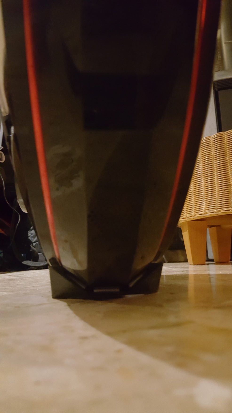

Je ne sais pas si ca vous dérange trop, mais je trouve la V8 limite instable quand elle est posée sur l'une des béquilles (avant ou arrière).
J'ai donc décidé de me faire un élargisseur de béquille que je met sur l'arriere (ca ressemble à un garde boue) :)

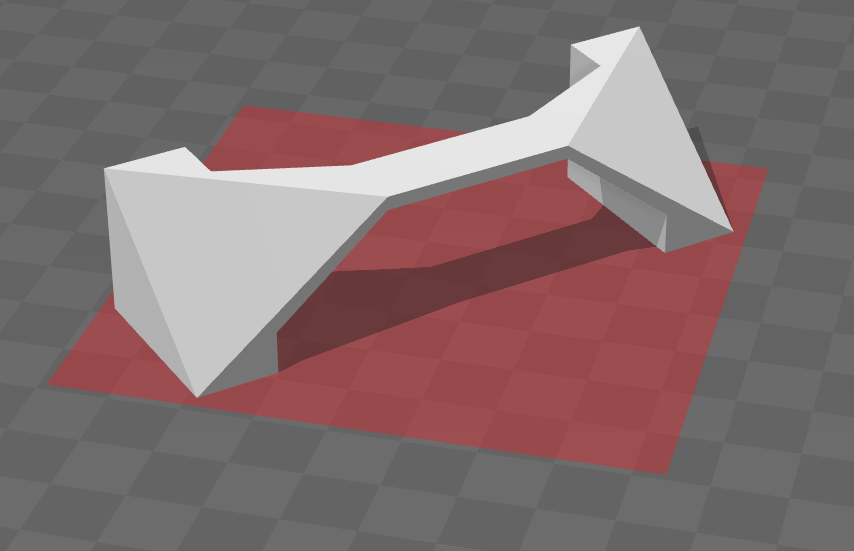

Le plan en 3d

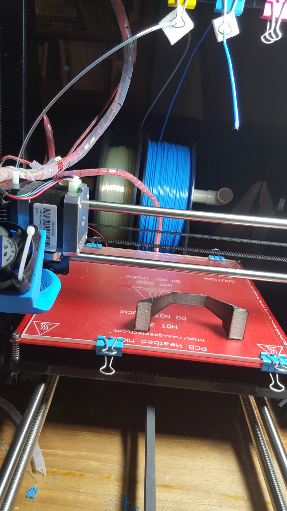

Sortie de l'imprimante 3D

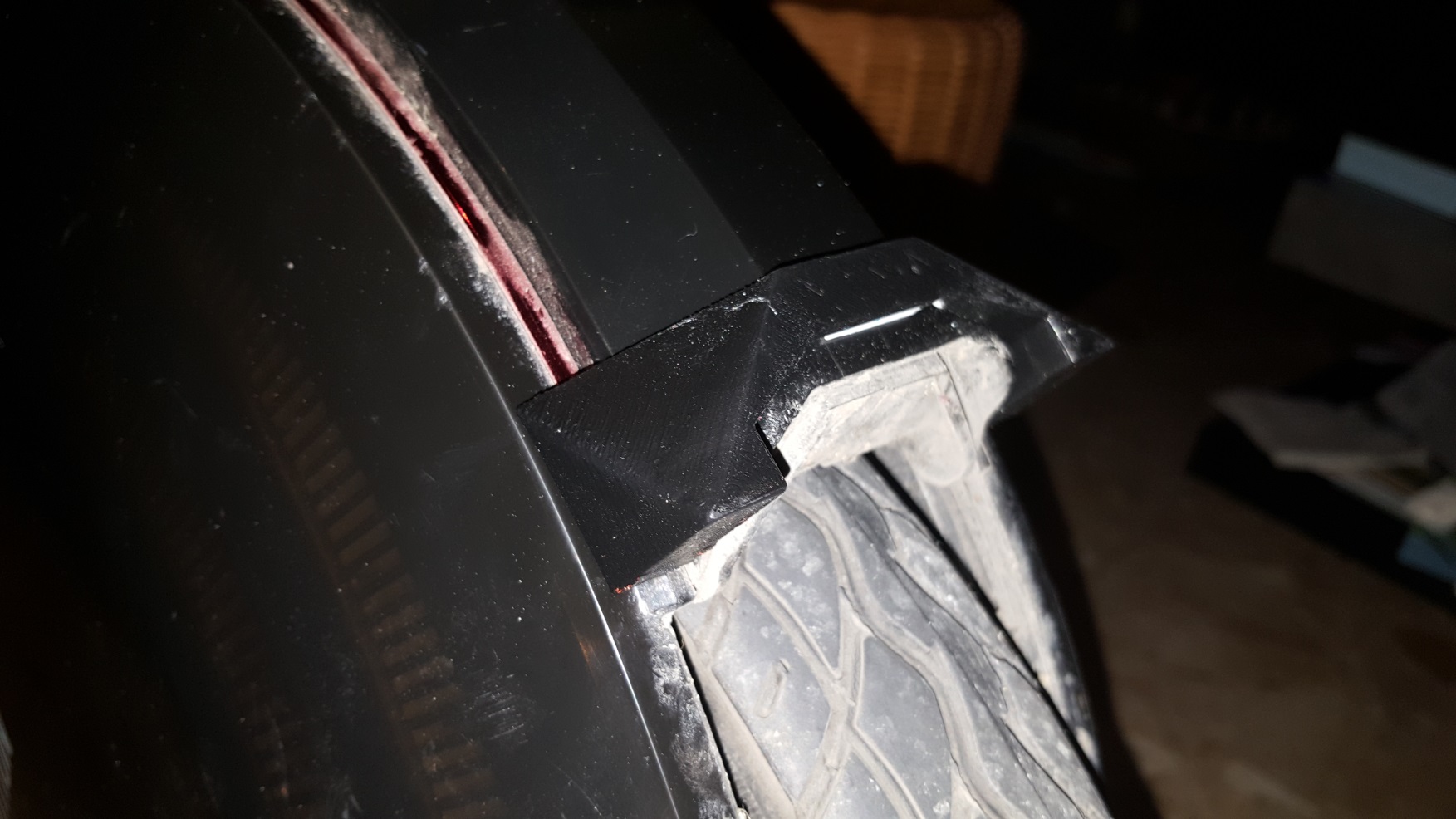

Après peinture (la prochaine fois j'imprimerais direct en ABS noir ou rouge translucide)
Collage au double face
Et voila plus de risque que ma roue préférée tombe de tout son poids :)

Test du matin concluant. Elle tiens dans mon ter sans tomber :)

C'est top, mais pas trop compatible avec la housse. (dommage)

Avantage évident: la roue gagne vraiment en stabilité.
La béquille prolonge  les 2 pièces amovibles de chaque coté de la poignée, à vérifier qu'elles restent bien amovibles, pour désolidariser les coques internes.
Effectivement j'ai veillé a ce qu'on puisse ouvrir les cotés sans avoir a la decoller.
@Xetra, Si on peut retirer les cotés externes et désolidariser le coques internes, c'est vraiment top :yaisse:
@Xetra, très sympa comme addition, 2 questions:
1- comment as-tu fait pour prendre les mesures en 3d, la forme de la roue à cet endroit n'est quand même pas évidente? Quel logiciel de modélisation 3d utilises-tu?
2- serait-il possible de partager le fichier? Je crois que j'ai une boutique d'impression 3d près de chez moi, ce serait l'occasion de leur rendre visite

1 - Pied à coulisse, 5 mesures moins d'une minute. La V8 etant trop grande pour un scanner 3D:)
Modelistion avec sketchup (une petite demi heure)
2- http://www.thingiverse.com/thing:2196826

:bravo: . @Xetra , tu utilises quoi, comme slicer 3D ? Ta pièce est évidée ?
il y a 53 minutes, Techos78 a dit :
:bravo: . [mention=615]Xetra[/mention] , tu utilises quoi, comme slicer 3D ? Ta pièce est évidée ?
Slic3r et pièce remplie à 20%
Imprimée en .2mm (je pense que même en .3mm ca le fait l'aise) sur une geeetech i3 prob (à 169 euro ;) )
