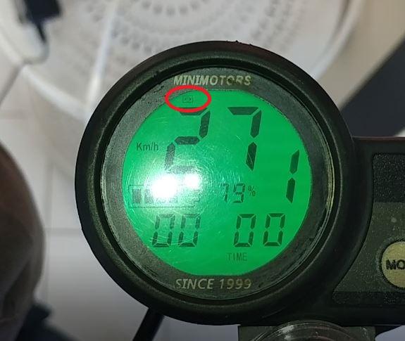

toujour le problème ma raptor s'éteint toute seule, voici une video,une solution
Bonjour

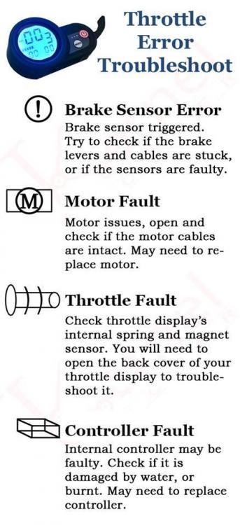

Pas de solution, mais j'ai remarqué un pictogramme qui s'affiche en haut à gauche du LCD au bout d'un moment avant extinction,
regarde s'il correspond à (voir ci-dessous) , il me semble que ce soit le picto "Moteur en défaut/Moteur en panne"
1021328240_codeserreur_thumb_jpg_a807de1aa2cdee2e81d8880da2b3e703.jpg.dabc0ddeef898af53893a0c92fee8aea.jpg
salut ce logo c'est le mode "croisiére"...........................
il y a 18 minutes, rocksyl a dit :
OK, donc pas bon.
