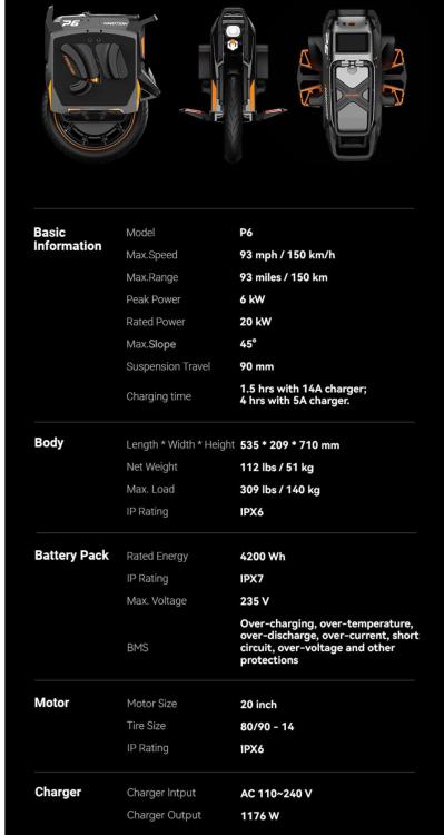

Il y a aussi les explications lors des journées tests avec les gars de la marque !
Merci pour les captures d’écran. Je dois avouer que je ne comprends pas ce que ça veut dire, ça ressemble trop à du gloubi glouba marketing..
Encore une fois je n’exclue pas que ce soit possible qu’il y ai une différence; mais je serai plus convaincu en voyant un désassemblage ou une explication concrète de la différence.
Ça finira par arriver.
Modifié par misc
Je suis curieux aussi et me réjouis de découvrir cela une fois arrivée chez moi. On voit un réglage supplémentaire au bas de l'amortisseur, sans doute le rebond et en haut nous aurons la compression vitesses H et B et cela sur chaque amortisseur et non plus un gauche pour lw compression et le droit pour le rebond, c'est sans doute le gros point d'amélioration qui équilibre mieux le travail.
J'ai vu passer justement une question concernant la suspension de la P6
Question posé à Albert cua :
Ce sont les mêmes suspensions que sur LK, fastace ?
- ce sont de nouvelles suspension fast ace "style" custom (comprenez que c'est inspiré du modèle fast ace mais ce n'est pas du fast ace)
Pour le coup c'est vraiment une nouvelle suspension propriétaire, je vois pas pourquoi ils insisterais autant la dessus si c'était la même suspension que sur LK, ils aurais juste mis fast ace suspension comme ils ont fais jusqu'à présent comme sur les images de présentation de la V14 et basta
