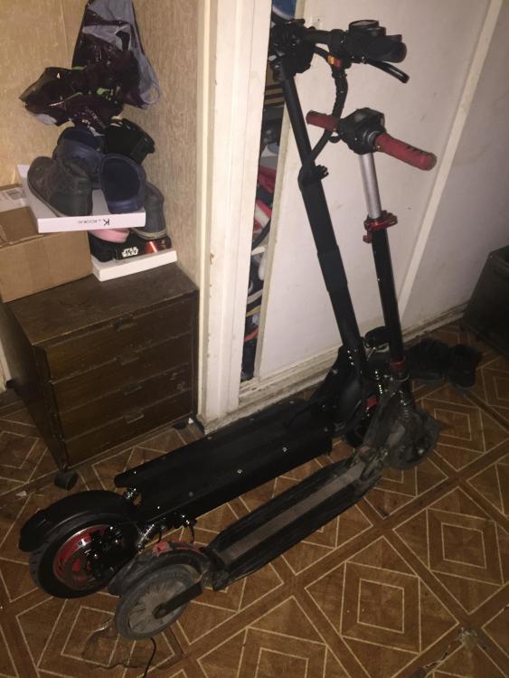

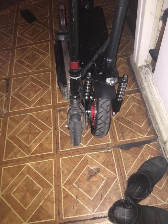

en comparaison avec une ltrott gt8
rien à voir ?

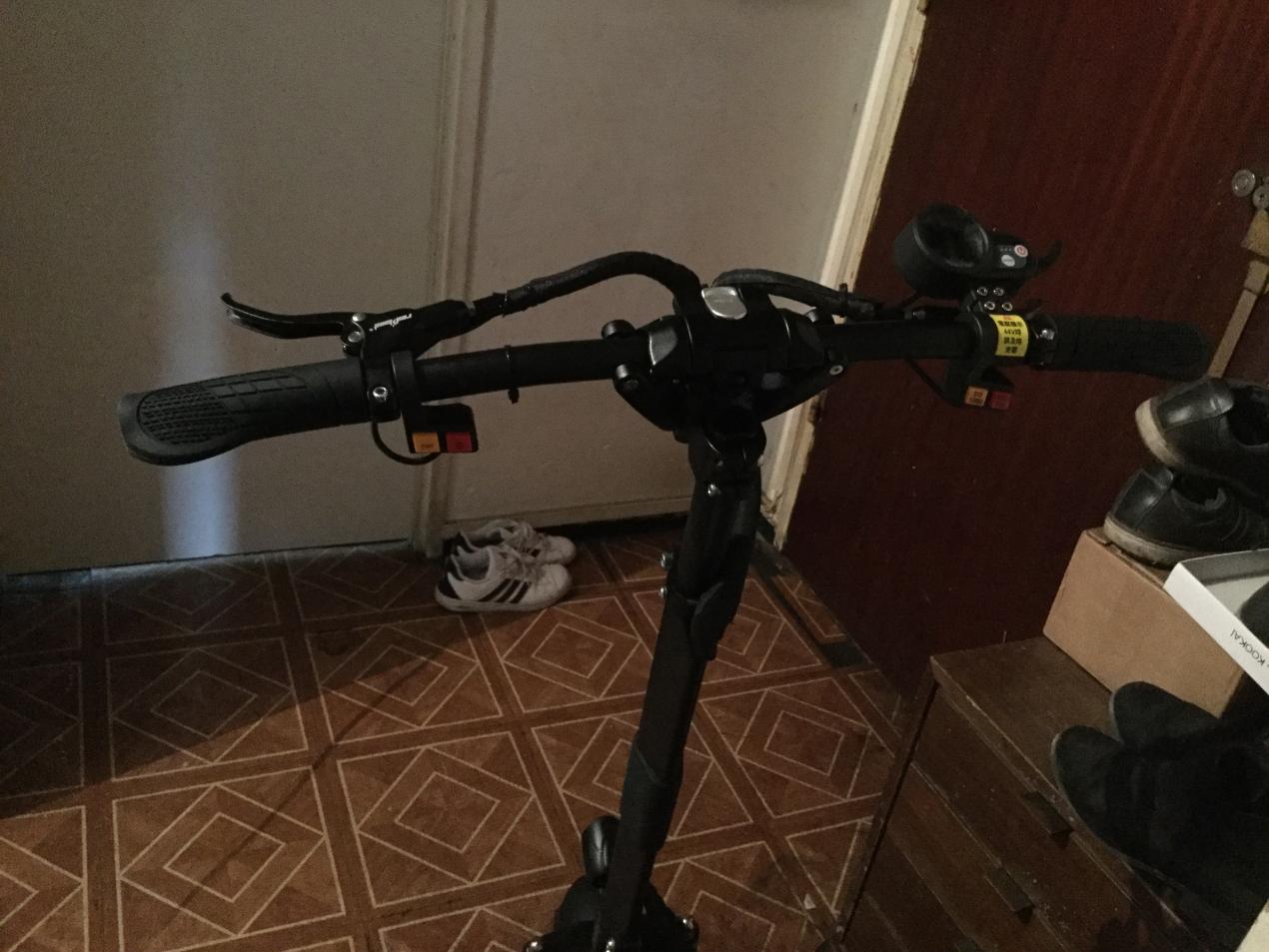

J'ai reçu le nouveau guidon malgré que je voulais l'ancien
cependant il n'y a aucun jeu car j'ai mis du scotch dans le guidon car il y'avait un petit jeu à gauche comme @0rsa
j'ai aussi les meme bouton à droite qu'à gauche alors que je l'avais spécifier à la commande que je voulais comme ceux d'origine
Modifié par Flamdumal

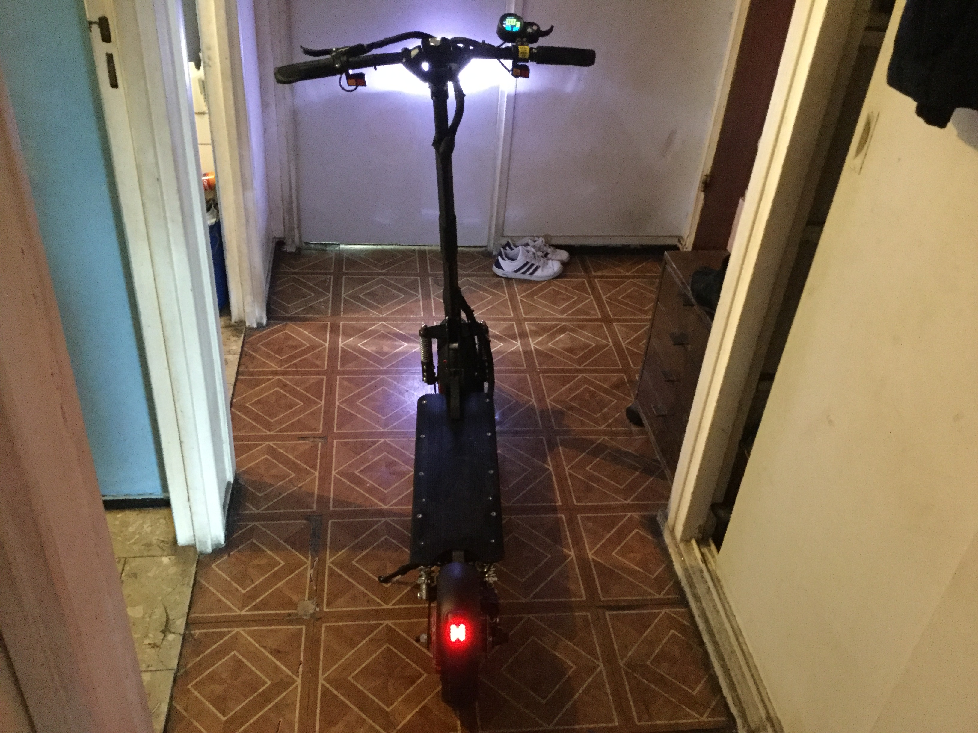

Pour finir je n'ai pas eu de joint silicone à l'intérieur du feu arrière
voili Voila merci à tous ????

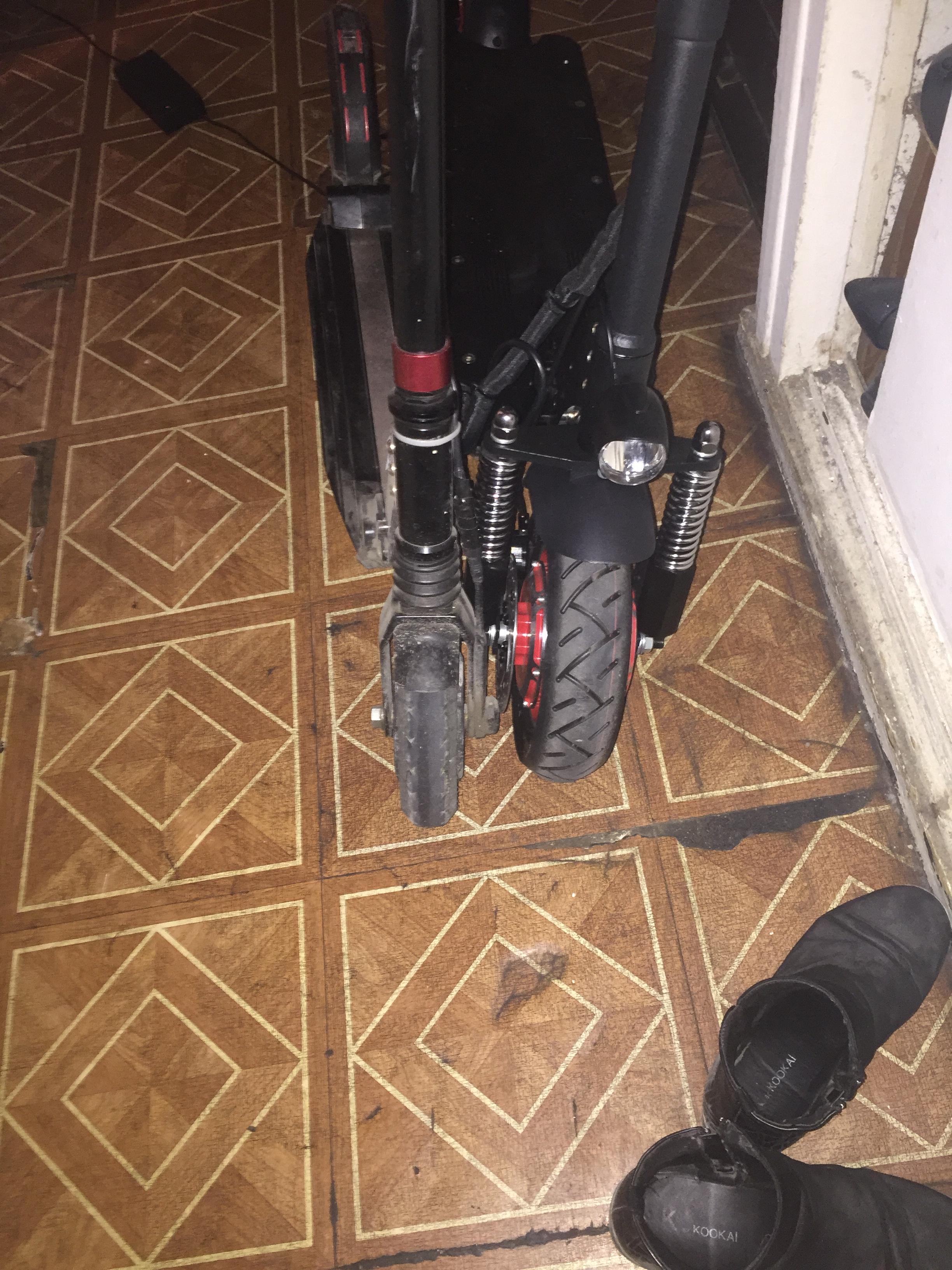

La comparaison avec là ltrot est sympa, c'est vraiment pas la même gamme ! Et ça permet de se faire un peu une idée de la masse de la bête.

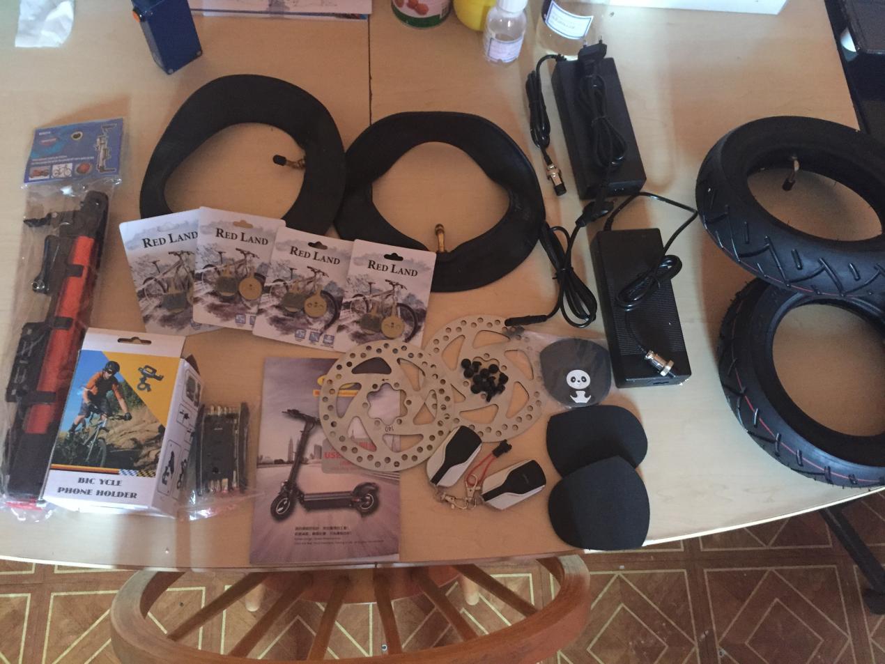

Pour moi et [mention=1041]Justin[/mention] le unboxing s'est bien passé hormis un Lcd Hs, cassé pendant le transport. Kylin s'est déjà occupé de préparer le display, il vient de me le faire commander par AliExpress, je pense que c'est pour laisser une traçabilité de l'envoi d'une pièce détachée.
Concernant tes petites vis noires enduites de peinture pour les bloquer après vissage, aucune idée, nous ne les avons pas eues.
Pour la grosse coupelle à double éventail, il s'agit de la fixation du bouchon de colonne de direction.
Tu dois l'enfoncer dans le tube, puis visser le bouchon à l'aide de la grande vis et ensuite cacher la tête de vis avec le petit caoutchouc. Normalement 2 fournis dans le sachet.
Bon, le seul petit hic, c'est que cette double rondelle en éventail est faite pour un tube rond et que dans La Kwheel le tube n'est pas rond, il faut donc soit forcer en tapant avec un maillet ( ou marteau, mais moins mécanique) ou éventuellement modifier un peu en coupant une des dents de chaque rondelle éventail, en alignement.

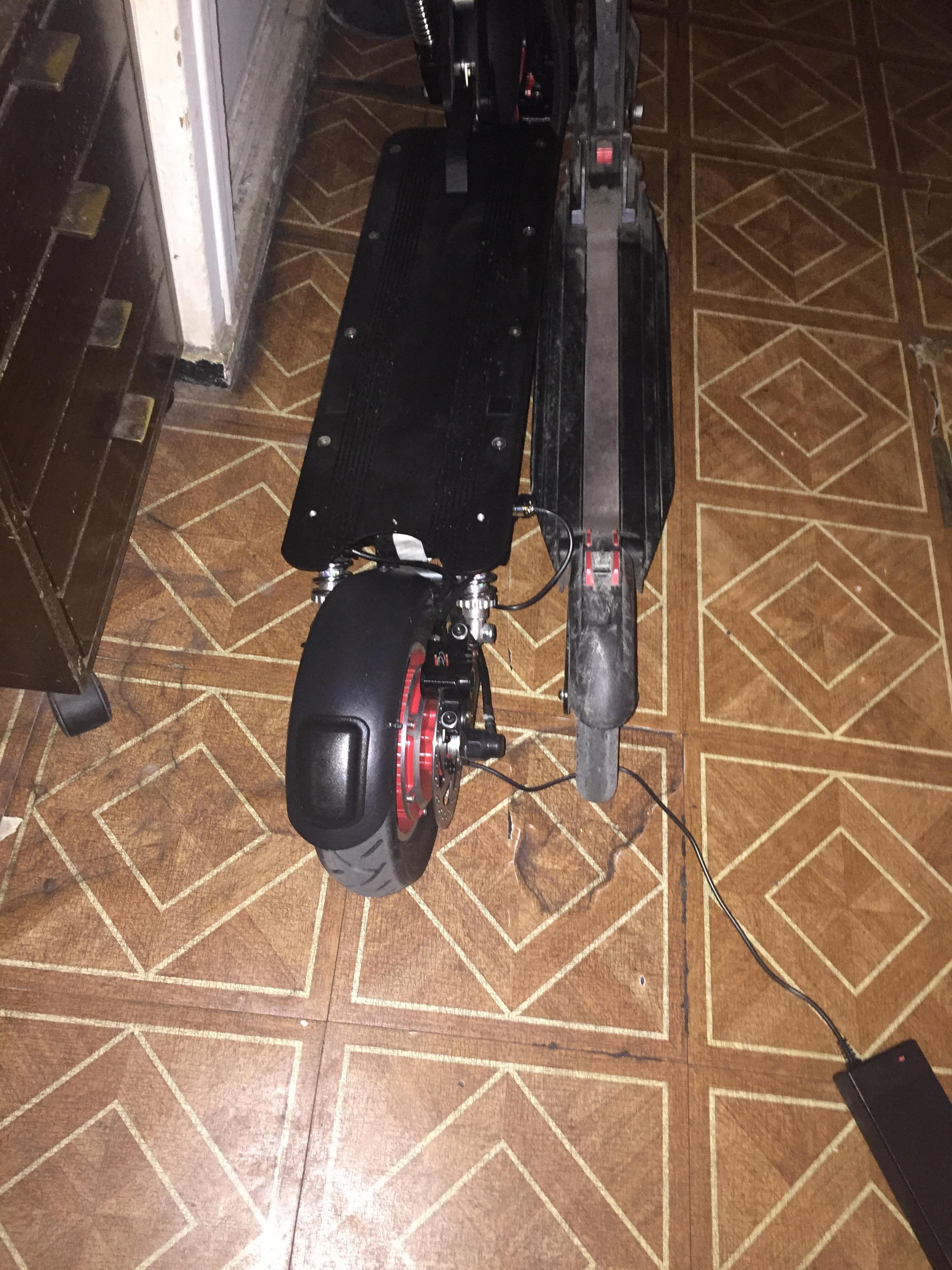

J'ai déjà expliqué à Kylin le problème de contact plaquettes / disques. Il a tout de suite compris...
J'espère qu'il va nous trouver une solution, pour l'instant je lui laisse le temps de réfléchir
Envoyé de mon iPhone en utilisant Tapatalk Pro
Ah ok moi j'ai mis la coupelle sans l'éventail et sans la vis sa tient très bien
Ah ok !
le probleme du frottement des plaquettes sur les disques, avec des frein hydraulique est connu, c'est pourquoi les motos sont équipées de disques flottants.
Le problème de frein est tout autre que le léchage des plaquettes sur le disque en roulant les freins relâchés !!!
Le problème est plus simple que ça :
Les flasques de moteur sont proéminentes et vu l'encombrement des étriers de freins à piston, l'usine les a sur-élevés pour que ça ne touche pas les moteurs.
De ce fait nous n'avons que 30% environ de La plaquette de frein en contact sur le disque quand on sollicite le freinage
