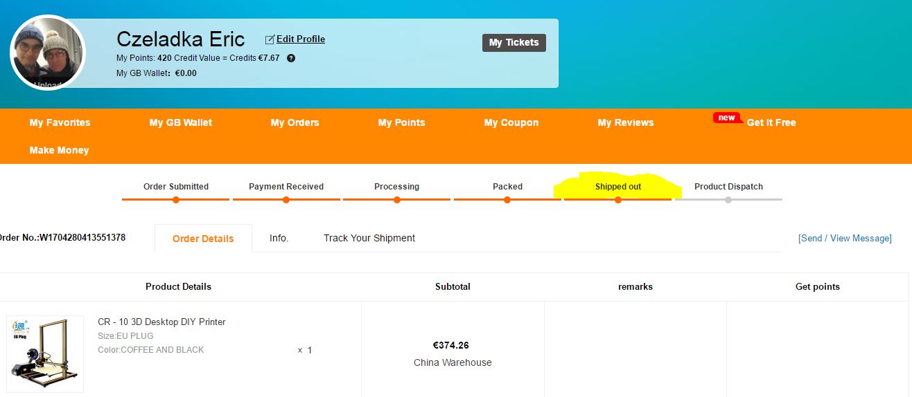

j'ai craqué... prix flash...
voilà
Cdt
Eric
Félicitation pour ton achat.
