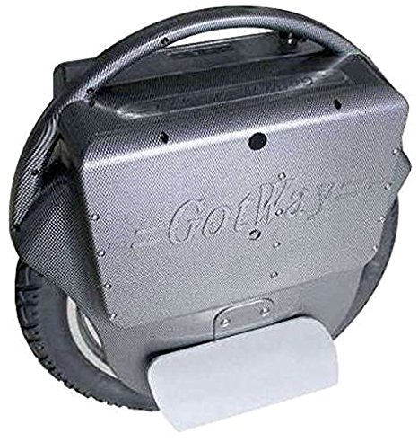

Ayant maintenant une bonne connaissance de mes besoins en termes d’autonomie et fiabilité, je me pose sérieusement la question de changer de roue pour passer d’une MS3 820wh à une …MS2 850wh !
Je m’explique, l’autonomie que je vise sans recharge, c’est  aux alentours de 60 kms, grand maximum 65. Ma MS3 parcourt 50-55kms puis arrive aux 20% de batterie, et ça commence à biper…
Or, je vois partout sur le forum que les MS2 850 parcourent à l’aise 70km voire 80kms. Cela vient sans doute d’un moteur moins puissant 1000W contre 1500 pour la MS3 et peut être meilleure gestion de la batterie… ?
Certe, la MS2 n’est pas super belle, moins confortable niveau mollets, et pas de trolley. Mais je vous avoue que en rando, je m’en fous un peu de tout ça. Par contre, elle a une réputation de roue super fiable et indestructible, c’est exactement ce que je recherche, je voudrais pas tomber en rade à 30kms de chez moi. Et aussi pas la crainte d’avoir les connecteurs qui fondent en été ! En plus, elle est un poil moins lourde que la MS3 et enfin…moins chère !
Alors d’après vous, c’est une décision raisonnable  ? Pour ceux qui ont la MS2 850, elle tient-elle tête à la MS3 820 pour les grandes ballades ?

Pour en avoir prochainement 2, je confirme que c'est un modèle attachant, endurant.
Confort : la MS2 n'a aucun coussin et je n'ai jamais mal aux mollets : ceux-ci ne serrent quasiment jamais la roue, mais la touchent légèrement pour connaître précisément sa position. Je pilote la "plateforme" des pédales avec la plante des pieds. Les coussins de la MS3 me gênent, mais tout est affaire d'habitude je pense ...
Pour l'autonomie, c'est clair : un petit gabarit roulant a faible allure, sur terrain plat, et en accélérant doucement fera beaucoup plus de km que mes 93kg équipé, roulant vite a proximité de belles montées  ...
Ma conso oscille dans ses conditions entre 14 et 17wh au km.

Du coup une 18 pouces ça me titille... Je suis donc allé prendre des renseignements à droite à gauche et dans une enseigne concurrente dont je tairai le nom car c'est inutile pour les besoins de la démonstration... Et le gars m'a clairement déconseillé la MS2 qui est ancienne lourde, inconfortable bref le top serait (et là, l'emploi du conditionnel a toute son importance) la ms3 mais pas en grosse capacité de batterie ni en 84 volts car justement il y aurait pas mal de problèmes dessus... Bref pour résumer le gars m'a déconseillé un modèle ancien probablement aussi parce qu'il n'était pas en mesure de me le vendre...
J'ai quand même tendance à écouter l'avis éclairé de @Olbom qui m'en a fait les meilleurs compliments sachant en plus que je suis plus proche de son profil avec mes 50 ans qu'avec les 30 ans du petit jeune qui pensait uniquement à me voir sortir ma carte premier... ?
Après le problème du trolley c'est vraiment une question... Donc je continue d'essayer de me faire une idée mais clairement une 18 pouces Robuste comme la MS2 quand je vois @Olbom dessus ça me laisse rêveur.

C'est drôle en effet @Corethan, l'autre jour je t'ai fait essayer ma MS3 mais j'avais pas dans l'idée d'en changer. Aujourd'hui ça me travaille...Je suis pret à sacrifier le confort et le design de la MS3 contre la fiabilité et l'autonomie de la MS2.
Sinon pour le trolley, en rando ça sert très peu (hormis pour rentrer dans un bistrot pour la pause café ou apéro)  et une solution comme le "bout de harnais" relayé par @Chromium me conviendrait très bien.
