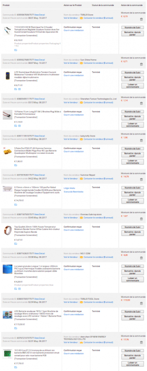

@G.Rhum : grand merci pour l'info et le lien vers le tuto. Tu as tout acheté sur les sites recommandés, sans mauvaises surprises ?
oui, j'ai tout acheté chez Ali,
sauf les cellules (et le Nickel que je n'ai jamais reçu à cause d'une erreur sur l'adresse) chez https://eu.nkon.nl/
j'ai eu 37 € de frais de douane et de dossier sur le poste à souder.
sinon RAS :)

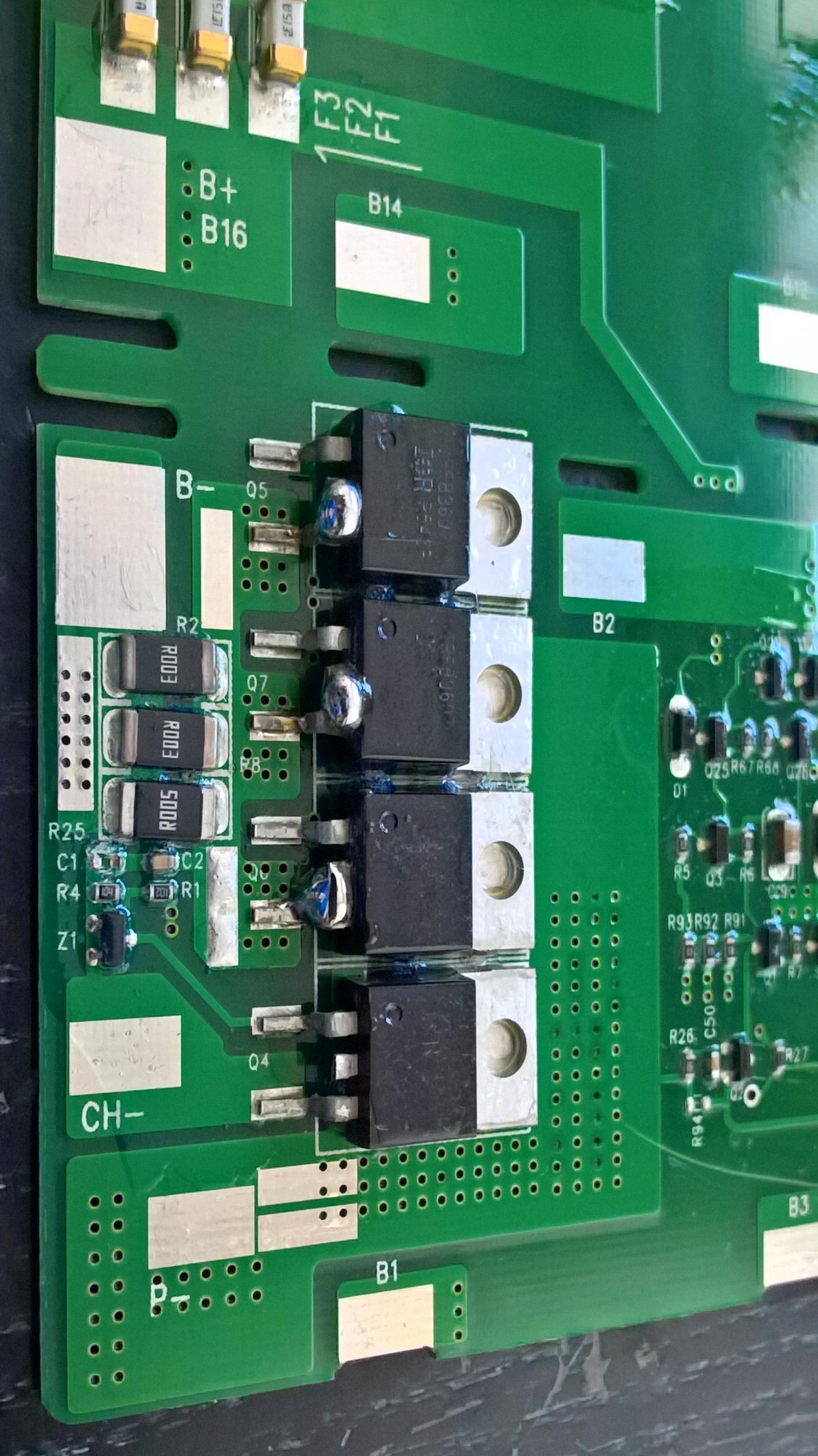

pour le BMS j'ai choisi celui-là: https://fr.aliexpress.com/store/product/16S-60V-or-67-2-V-unicycle-lithium-ion-battery-BMS-60V-li-ion-battery-protection/1379203_32422681053.html
j'ai conservé le MOSFET de protection de charge (en bas sur la photo) et shunté les 3 MOSFETS qui coupent si le moteur demande trop de courant (la carte mère fait ça très bien déjà, comme expliqué par Hobby16) http://hobby16.neowp.fr/fr/2015/07/19/shunt-bms-liste-de-monocycles/

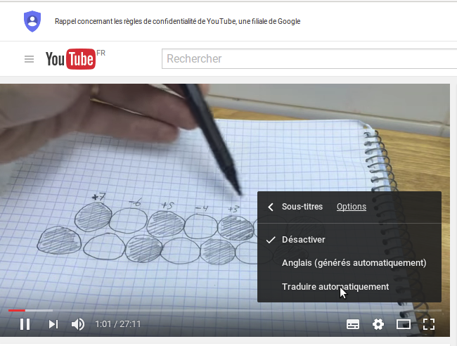

@Jef voici une version traduite (façon Google, mais ça aide un peu) http://translate.google.com/translate?hl=fr&sl=auto&tl=fr&u=http%3A%2F%2Fwww.ebikeschool.com%2Fhow-to-build-a-diy-electric-bicycle-lithium-battery-from-18650-cells%2F
et pour la vidéo, tu peux mettre des sous titres avec une traduction simultanée dans les paramètres.
