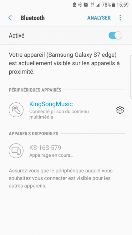

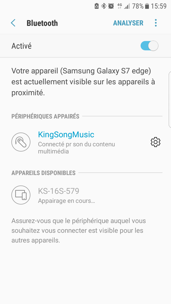

J'ai exactement le même problème que Nicogre et avec le même téléphone S7, je peux me connecter à Kingsong musique et diffuser le son, mais pour la roue, ça reste sur appairage en cours et rien ne se passe.
Pourtant ma position est bien activé, j'ai tout vérifié (j'ai essayé avec un iphone et je me connecte sans problème à la roue).
Vous avez une idée???
merci par avance.
Rémi.

Non je suis dans le même cas que Nicogre, la roue est bien détectée par le bluetooth, mais elle reste 2mn sur appairage en cours puis ça s'arrête.
J'ai bien essayé de lancer l'appli tout de même mais le scan ne détecte pas la roue.
Je ne vois pas de solutions.
Envoyé de mon SM-G930F en utilisant Tapatalk
