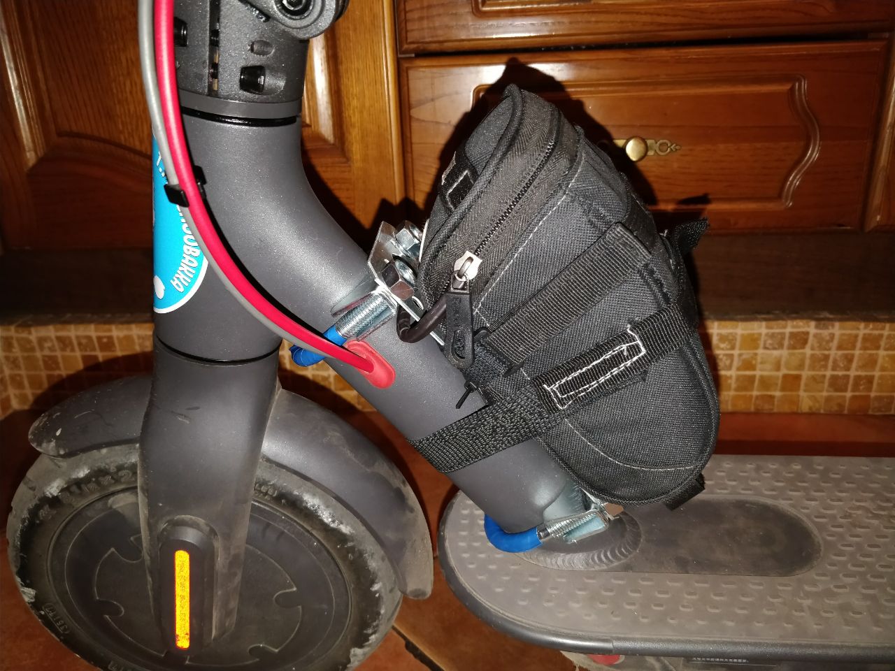

pour ceux qui comme moi trouve que l’autonomie des xiaomi    sont un peu faibles, il y a moyen de doubler la distance parcourue pour pas trop cher.
j'ai tout pris chez aliexpress
la batterie avec chargeur : https://fr.aliexpress.com/item/Liitokala-36V-8ah-Battery-pack-High-Capacity-Lithium-Batter-pack-include-42v-2A-chager/32821546737.html?spm=a2g0s.9042311.0.0.2eydxI
la sacoche de transport : https://fr.aliexpress.com/item/ROCKBROS-Bicycle-Saddle-Bag-With-Water-Bottle-Pocket-Waterproof-MTB-Bike-Rear-Bags-Cycling-Rear-Seat/32712024750.html?spm=a2g0s.9042311.0.0.2eydxI
les connectiques : https://fr.aliexpress.com/item/10-x-Amass-XT60-Plug-Connector-With-Sheath-Housing-5-Male-5-Female-5-Pair/32716909493.html?spm=a2g0s.9042311.0.0.2eydxI
supports sacoche (fichier à récuperer et à retoucher avant impression : https://www.thingiverse.com/thing:2322003
un porte fusible avec fusible 20 ( récupéré sur une voiture )
un bout de cable 2x1.5mm2  souple bien sur, et le souder directement sur la batterie d'origine (sur un des cotés de la batterie, il y a un fil noir et un fil rouge, bien se prendre avant le BMS et pas entre BMS et controleur )
la charge se fait obligatoirement avec les deux chargeurs
essai ce jour en fin de journée, 26 km parcouru (gps) dont 20 km en mode eco et il restait encore 2 voyants
pour info, mon maximum avec une charge (en mode eco) fut 21 km avant l'installation de la deuxième batterie .
voila , si ça peut aider.

    Les sacoches vendues sont faites pour les velos et son etanches. Aucun souci pour la batterie. Envoyé de mon SM-N910F en utilisant Tapatalk

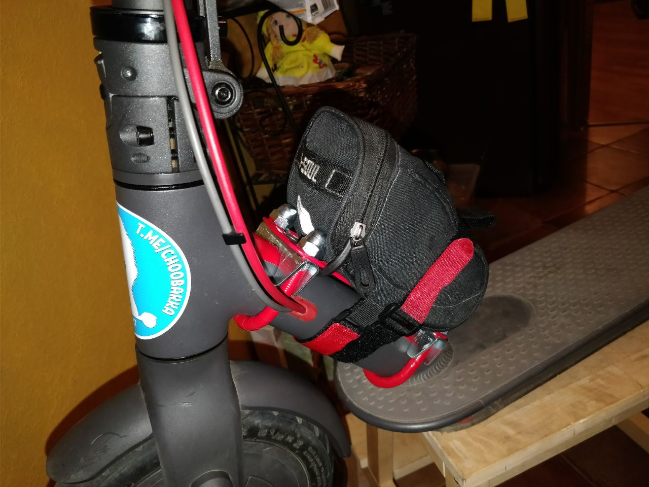

Hello @tiz2000, merci pour ce partage.
Il serait possible de partager une photo de l'ensemble de ta m365 ? j'aimerai bien voir le look que ça a en entier :)
Et pas de souci pour la replier avec le sac ?
Salut, je suis également intéresser par ton installation, si c'est possible de d'avoir des photos de ton installation, branchement ...

je trouve mon montage moins gênant pour les pieds.

non pas de problème pour la replier.

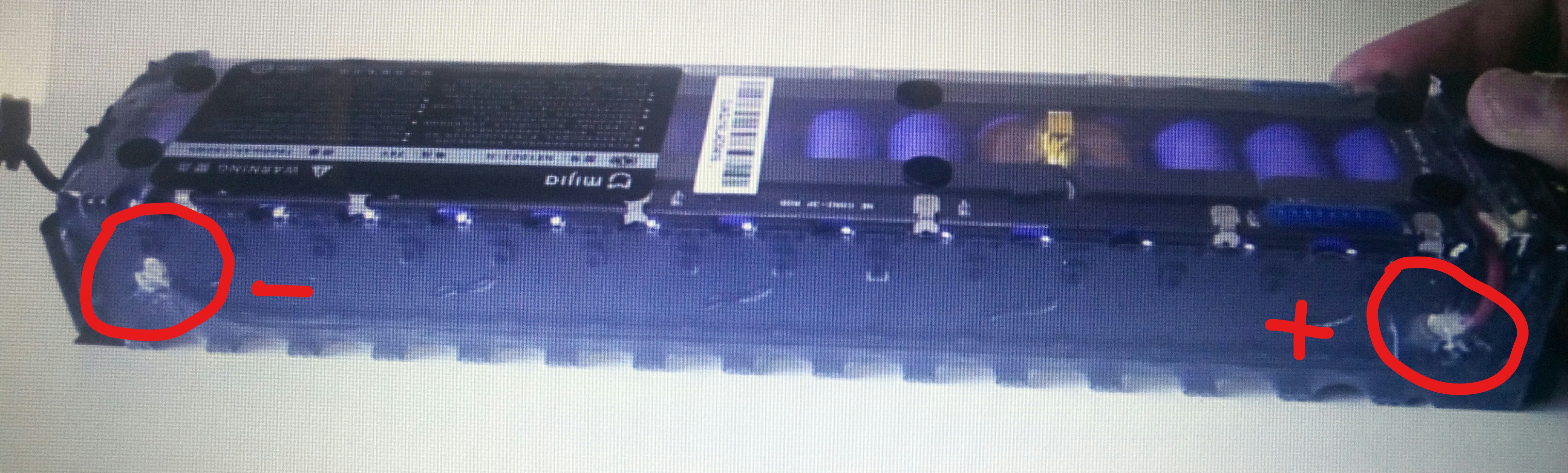

pour faire simple, je me suis connecté en amont du BMS de la batterie d'origine. en sortant la batterie tu verra deux gros fils de couleurs (1 rouge et 1 noir) attention, pas ceux qui se raccordent au BMS, ceux qui se trouvent sur la batterie meme.

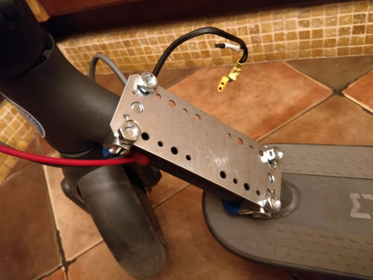

le fusible, je l'ai installé entre le cable qui va entre les deux batterie

Peux tu faire une photo du branchement que tu as fait en amont du BMS?

ci joint une photo ou faire les raccordements.
