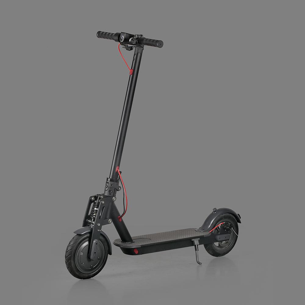

Moi j'ai réussi à trouver un kit amortisseur pas environ 60 € vraiment très efficace contre les vibrations et total confort de pilotage.19B38C49-32F4-473F-AC80-99FF2EDC2AF2.thumb.jpeg.ed5aff5576a872cdb984ed95b682981f.jpeg9B4729DA-40A8-4BA5-96EE-7302CAC905E1.thumb.jpeg.c70559abedbcf757d2a4f577041bb633.jpeg

Il y a 6 heures, NICOSPEED a dit :
Et tu l’as trouvé où cet amortisseur ?
Sur Leboncoin, C’est une petite entreprise sur Toulouse Xtrem Electra qui vend des trottinettes puissantes, il a ce kit qui arrive en 10 jours et vraiment ça à tout changer sur ma xiaomi...
il y a 17 minutes, NICOSPEED a dit :
Tu as un lien ? :chinese:
Pas mal cette suspension avant façon Zukboard City ☺️
Modifié par gloup38
Il y a 8 heures, TexMurphy a dit :
Il y a 8 heures, NICOSPEED a dit :
malgré toues mes recherches , je n'ai rien trouvé sur ce kit qui semble genial . que ce soit sur le net ou le bon coin . inconnu partout . peut tu balancer le lien d'ou tu l'a trouvé ?
reste plus qu'à  greffer ce kit sur une base de R9extreme ? et ça fait une M365 suspendue..
J'ai trouvé Xtrem Electric sur le bon coin,mais pas de kit en vente. . faut les contacter..
Il y a 4 heures, lurch a dit :
Bon , moi je laisse tomber , je n’ai même pas trouver xterm électric n’y rien d’autre sur le’ bon coin . C’est ouf ça . Cette boutique n’a pas d’adresse ? Elle n’a pas de nom ? Faudrait les contacter mais " qui ? ". Ceux qui ont trouvé, n’hesit Pas à coller un lien ,  e serait tellement plus simple .
patience.. je les ai contactés par mail sur le bon coin .. ils me préviennent des que le kit est de nouveau dispo.. et leur site est HS ..
il y a 5 minutes, lurch a dit :
Nickel merci . Il me le faut ce kit . Tu tape quoi dans la recherche du bon coin du coup ?
réponse  :
'vous pouvez annoncer à vos amis d’esprit roues que le KIT M365 sera proposé au prix de 70 euros TTC dès lundi prochain à la vente sur EBay et Leboncoin car nous avions trouvé un petit défaut sur les premiers vendus et qui a été rectifié, le site XTREM-ELECTRA étant actuellement en dépannage nous le vendons sur d’autres site....'
Merci à vous
