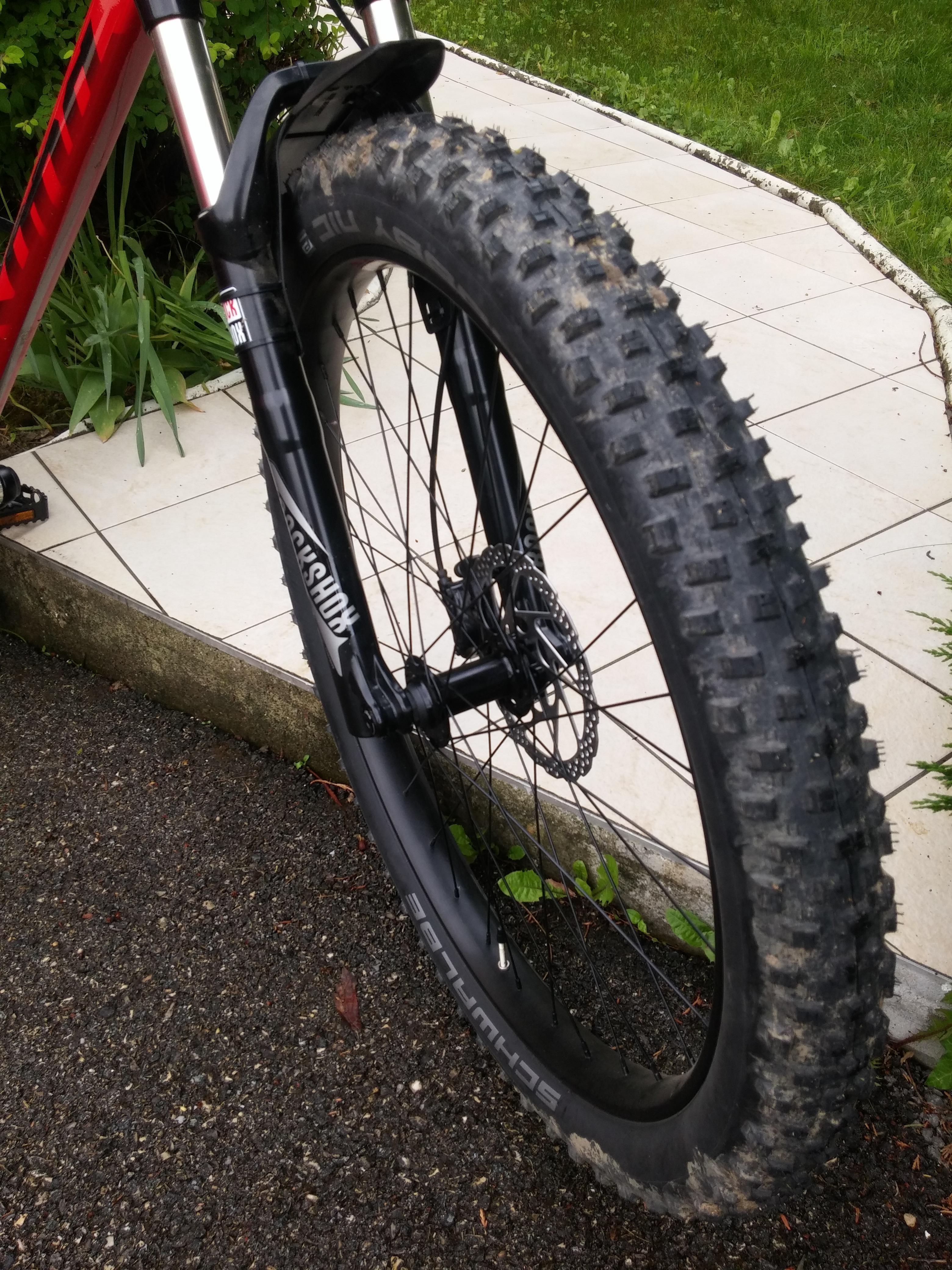

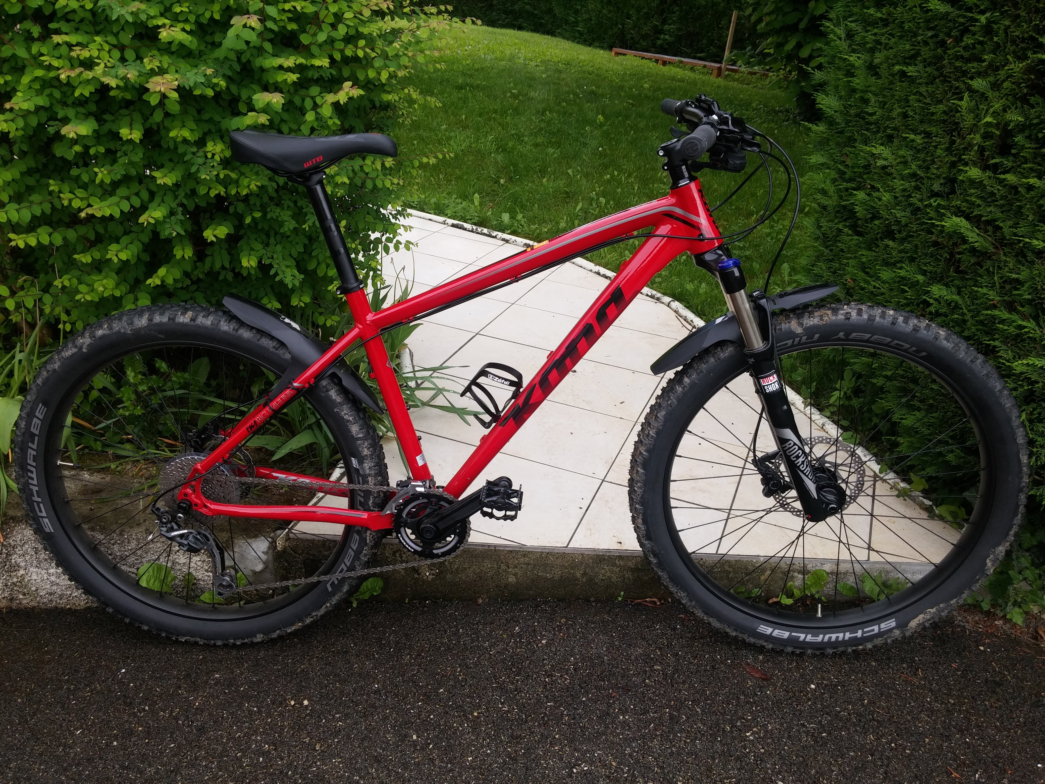

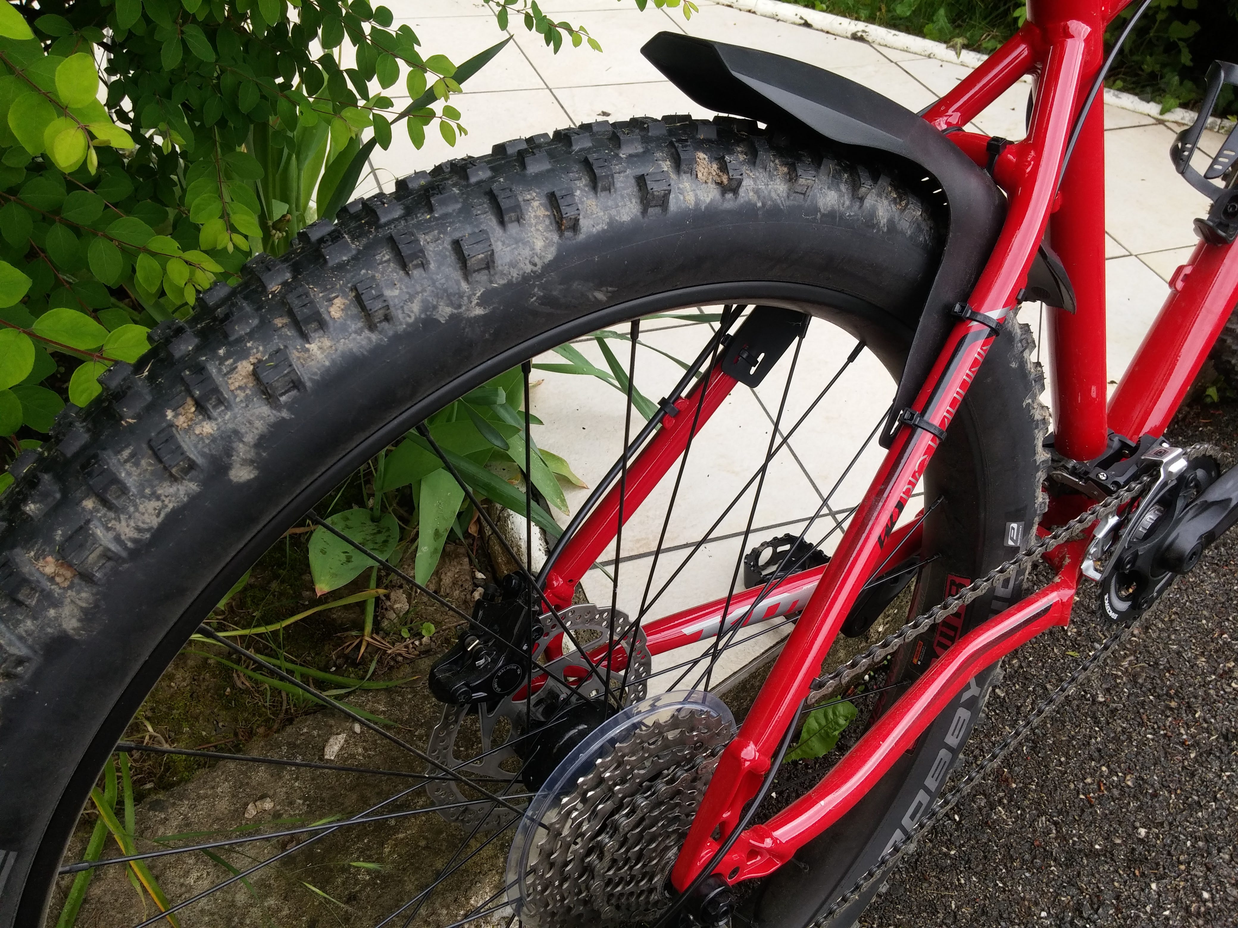

J'ai finalement craqué pour un modèle sur Probike shop la semaine passée, le Kona Big Kahuna 2017
Le voilà, 10 jours de recul et 50km sur les terrains les plus accidentés possible afin de tester la bête, super content du cadre de l'équipement et du format 27,5+. Perso, je trouve que cela reste encore bien roulant sur goudron. Il est possible de jouer avec la pression sur une large plage selon les besoins.
Par contre pour l'instant il faut pédaler :D. J'hésite encore entre un BBSHD 1000W ou un moteur de roue arrière :

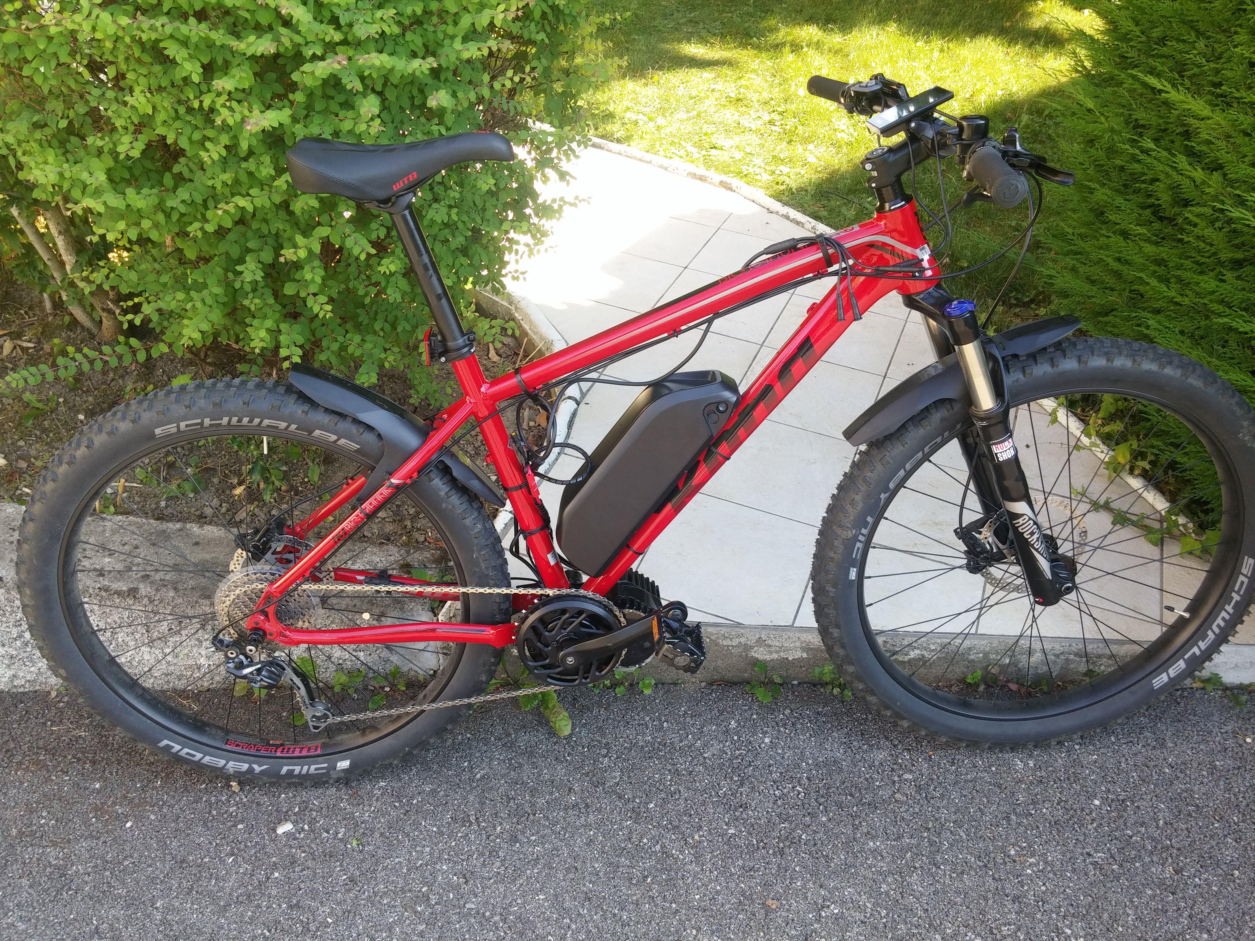

27.5+ avec un Bafang BBSHD, ça donne cela... Et après quelques tests pour voir si le moteur et la batterie fonctionnent, il y a vraiment du potentiel.
Il reste pas mal de travail dont installer les capteurs de freins, de dérailleur, et une sérieuse gestion des câbles !
Très content de ma ligne de chaîne qui est parfaite, tout en conservant les pédales totalement centrées par rapport au cadre. Un upgrade de la galette arrière en 11-42 voir 11-46 reste donc totalement envisageable si besoin...
