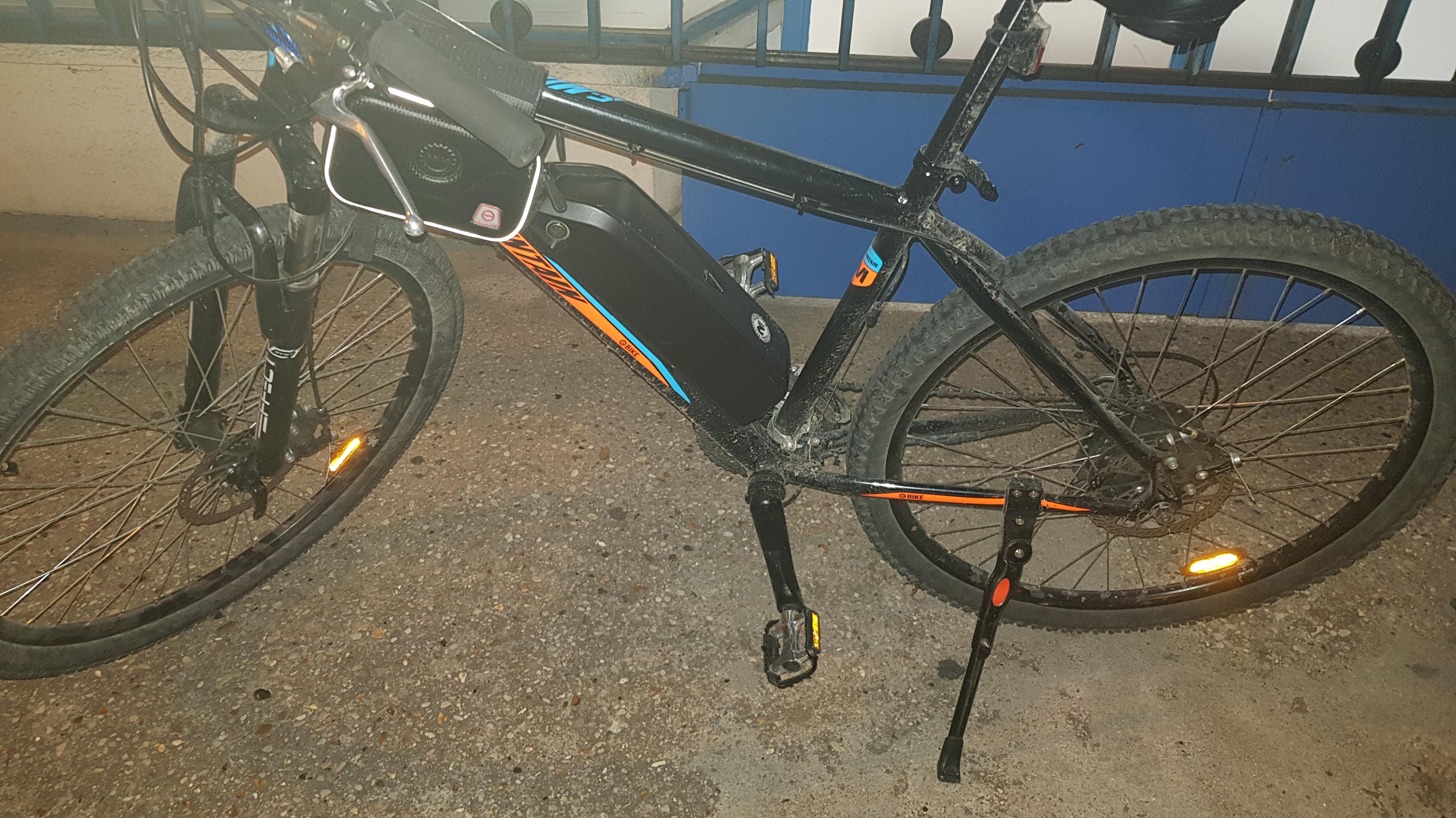

Merci encore William pour tes conseils
J'ai pu tout installer sur le vélo, ça m'a pris 2h. Je l'ai fait mercredi.
La batterie à eu une autonomie de 35km sur la 1ere charge, je verrai les suivantes.
Sinon très satisfait de mon 1er VAE et j'ai pu faire du velo/taf sans transpirer.
Je mettrai des photos du vélo demain

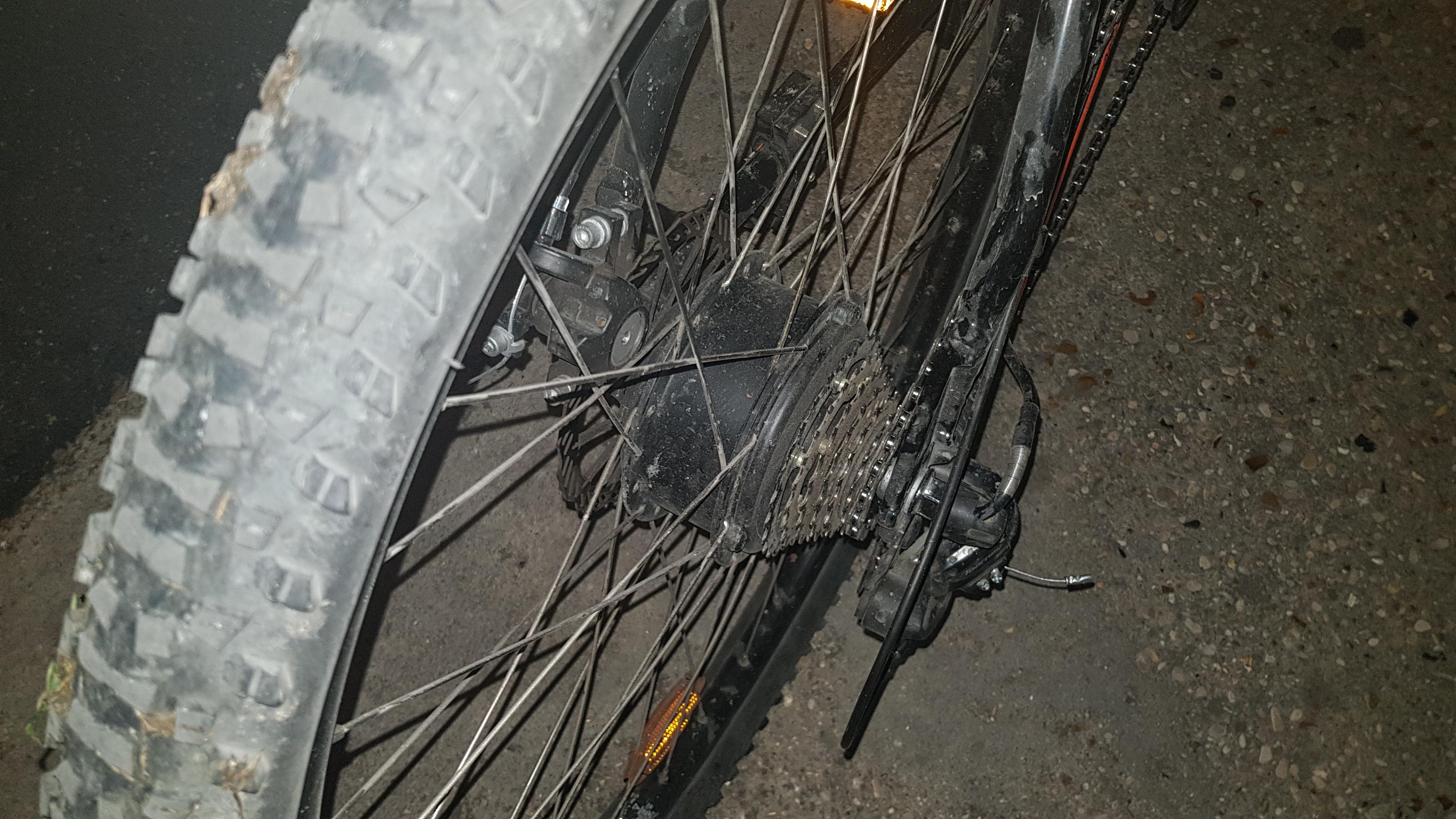

Bonjour a tous,
J'ai lu les 8 pages, ce fut très instructif :)
Je possède un vélo électrique " locost " acheté dans un Leclerc ... 625 euro.
Moteur roue arrière évidement.
Bridé à 25 km/h voire 23 haha
Batterie 10.4 Ah 36v 374W
Marque moteur inconnue
Absence de controleur il me semble ... il y a le petit pano pour l'indicateur de batterie / 3 pallier d'assistance cest tout.
Voila ma question : Comment puis-je faire en sorte de dépasser les 25 kilomètres heure ?
En sachant qu'il n'y a pas le petit aimant sur la route ect ...
Puis-je changer la batterie pour y mettre du PVC ? Merci a vous !20181105_225747.thumb.jpg.ffa978205fc8acdfe02828602f0d915d.jpg

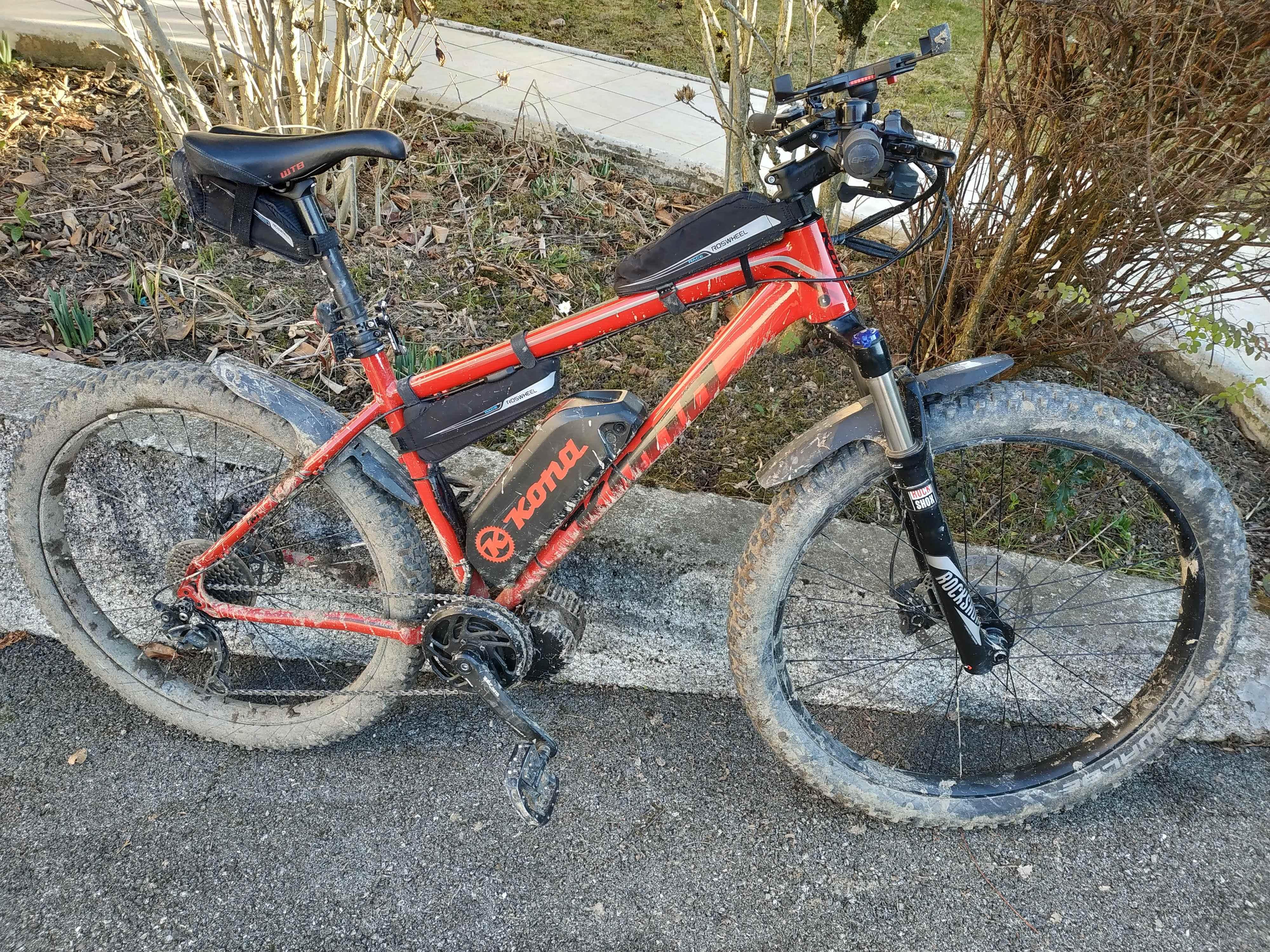

Des nouvelles de ton Big Fat Cat @Xetra? Comment il s'en sort/s'en est sorti? Je vais probablement me lancer dans l’aventure aussi de la construction de mon vélo électrique et j'aime beaucoup le look du Big Cat de Pedalease, mais c'est vrai que leur renommée laisse méchamment à désirer quand on chercher un peu... Du coup un après ces quelques années d'utilisation, tu en retiendrai quoi?
Et @LeLion74, vu que j'hésite entre un fat bike avec moteur en roue arrirère ou un VTT avec moteur pédalier, je me demandais comment s'en sortait le tien également après tout ce temps?

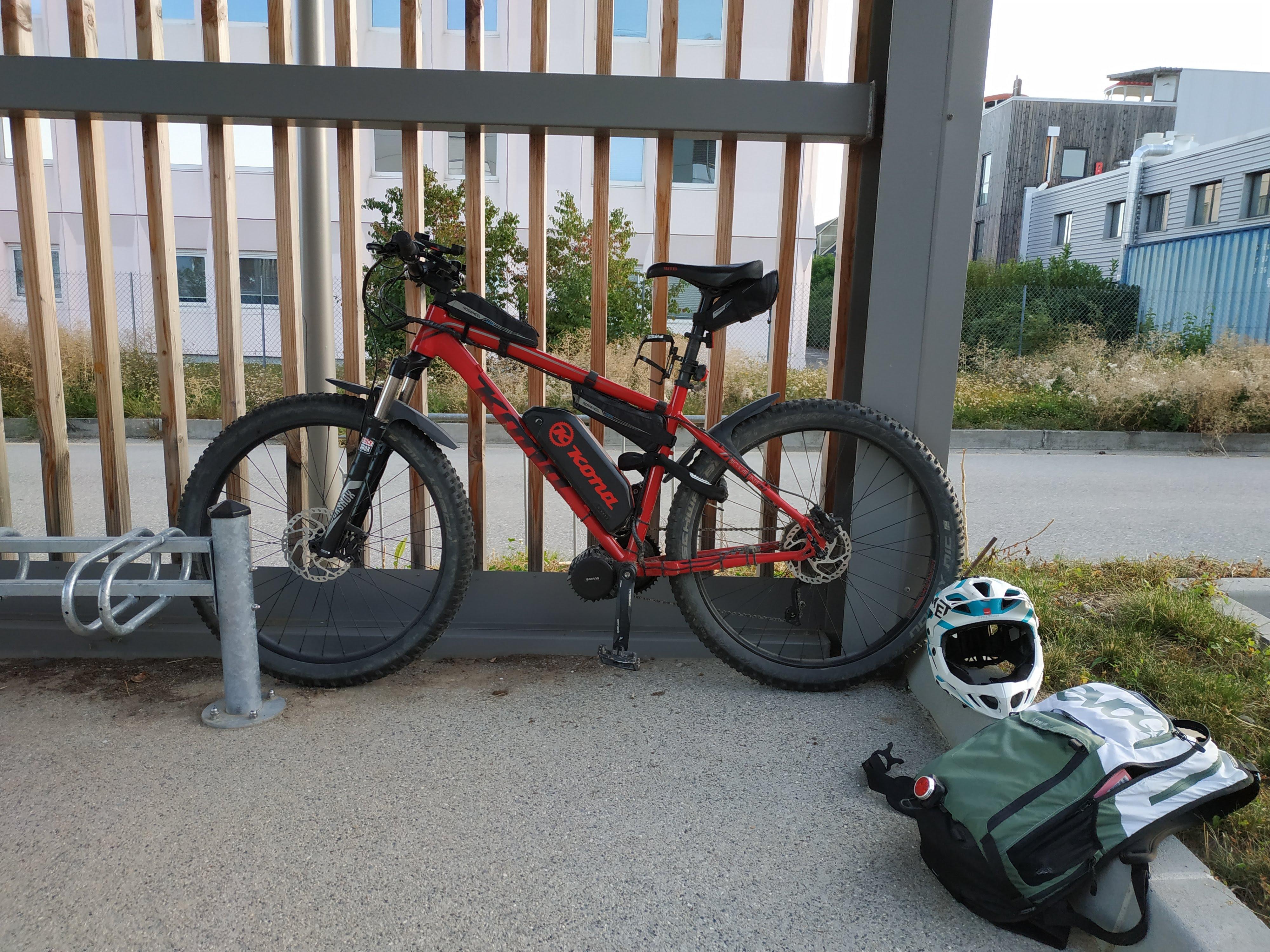

Il y a 2 heures, Hisoka a dit :
Me concernant, plus de 3000km après électrification, je suis vraiment très content de mon choix.
Le moteur de pédalier permet de conserver une bonne répartition du poids et une bonne souplesse de roue arrière.
Le fait d'être en 27.5+ permet d'avoir une bonne polyvalence d'usage... Même si cela reste un vélo très "typé" :)
Le week-end...
La semaine, après nettoyage :)
@LeLion74Merci beaucoup pour ton retour, c'est vrai qu'un bon VTT avec un moteur pédalier m'intéresse un peu plus qu'un fat bas de gamme en 1500W en roue arrière, surtout pour pouvoir l'utiliser autre part qu'à la montagne (j'ai croisé un fat bike qui n'était même pas éléctrique en ville l'autre jour, c'est sûr que ça accroche l’œil quand même...)
Il a sacrément la classe le tien en tous cas, et bien propre :)
