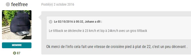

Techos78    1 291
Une info à propos de la S2, glanée sur ce site :
Ce n'est pas très jouissif tout ça... désolé. Mais attention, ce n'est qu'un moteur de 500 Watts...

Je suis dans le même cas ma S2 Bip et tiltback à 21 km/h, mais je pense que la roue est persuadée d'être à 24km/h, c'est un problème de réglage d'usine. Pour ma part ça reste une petite roue, même si c'est frustrant de me faire doubler par ma femme sur sa trottinette on s'y fait.
