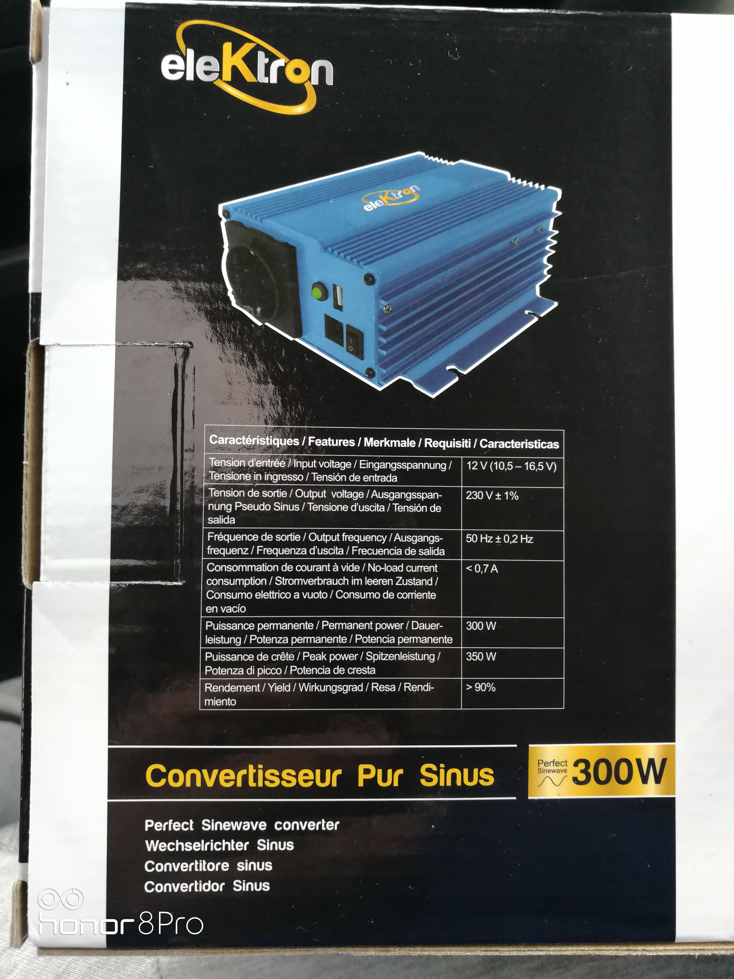

Slt amis wheelers ? , nous venons d'avoir notre petit camping car roooo c'est cool ! Par contre nous avons des doutes ma femme et moi quand à la charge de nos wheels ( Monster 1600 et ACM 16 820wh ) , je m'explique dans un camping car leectricite est en 12v , 1 batterie "partie conduite " et 1 batterie " partie cellule ( lumière etc...) " , Option brancher le camping car en 220v par exemple dans une aire de camping car et la pas de soucis pour charger les roues , la deuxième option est celle dont je veux vous demander votre aide : convertisseur pur sinus qui transforme le 12v en 220v comme à la maison mais branché sur batterie de cellule du camping car , sachant que deux roues à charger + vivre dans le camping car et avoir assez de jus pour pas être en galère . Je vous met la fiche du transfo que l'on a et si il y a parmis vous des fortiches en calculs de consommation qui puisse m'aider se serait top !!! Alors résumé : batterie cellule camping car : batterie gel 12v , panneaux solaire ( utile que si soleil ,  convertisseur pur sinus , deux chargeurs et charge doctor pour ma Monster et un chargeur plus doctor pour ACM de madame ....merci d'avance mes amis ??

Les chargeurs des roues sont en 67.2volts 2Amp, normalement, à vérifier!
Donc environ 135watts
Si tu charge les 2 en même temps, ça fait 270watts.
Donc ton convertisseur peut le supporter, MAIS.
Courant absorbé sur le 12v de la batterie, 270/12 = 23Amp.
Et sans tenir compte des rendements convertisseur et chargeurs de roue, ça doit approcher les 30Amp.
A mon avis, tu peux recharger 1 roue à la fois, sur la prise allume cigare du camping car, en roulant, à condition que le fusible de la prise allume cigare soit au moins de 15Amp.

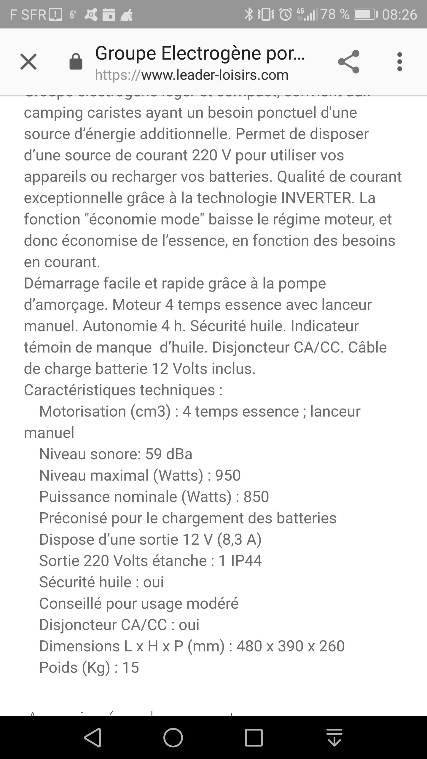

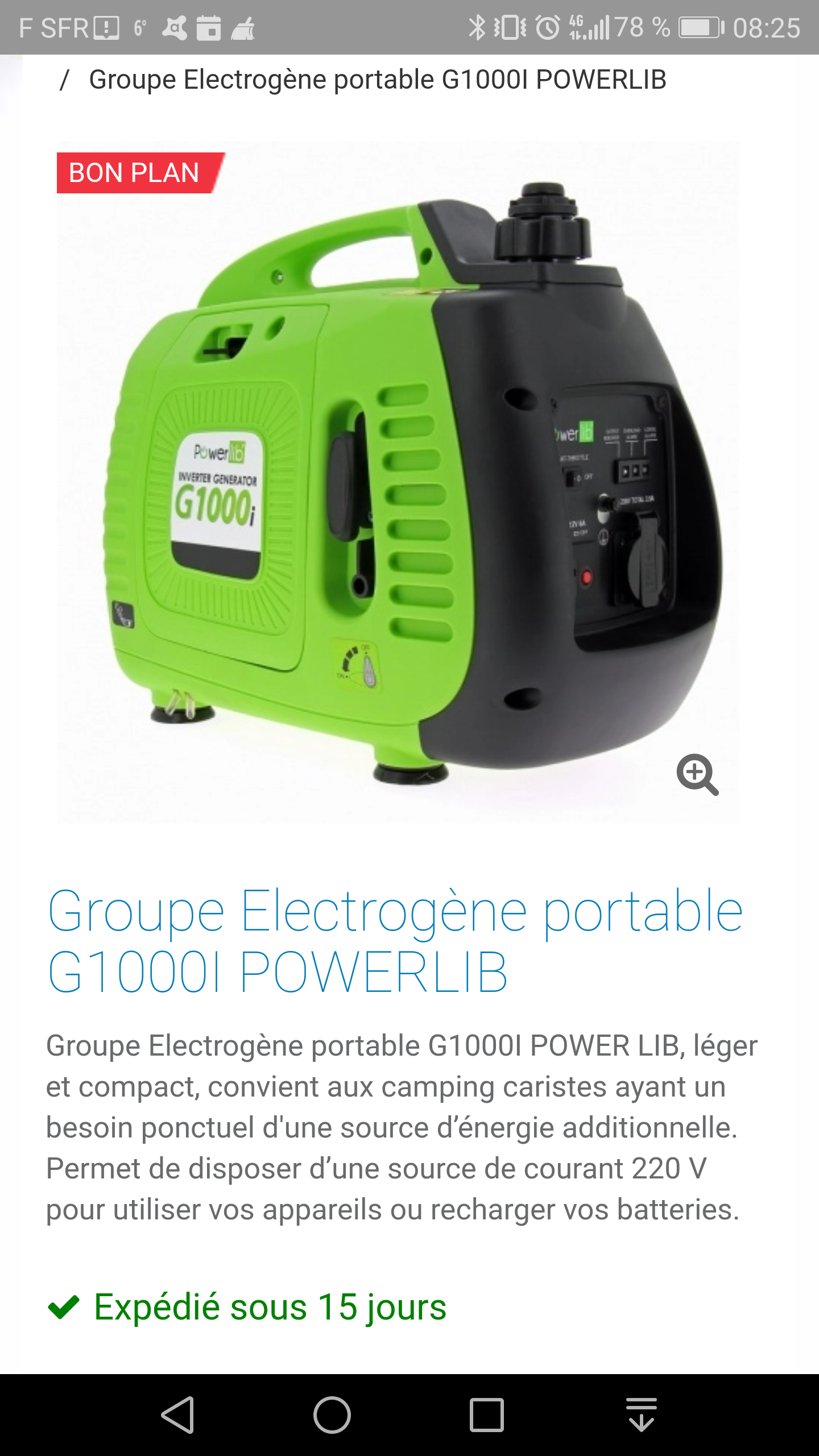

Bonjour à tous et joyeux Noël , j'aimerais votre avis sur ce type de groupe électrogène , si je suis bien vos calcul j'aurais besoin de : 84x3(2x1.5) =252 w et 67.2 x 1.75 = 117.6 w , donc 369.6 w total
