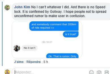

John Kim à un soucis avec une des première MSuper X:
Je le cite:
Citation
The MsuperX has problem in Pedal tilt-back system.
Even after 200km of riding(unlock purpose) and tried to Set as turn off "Pedal tilt-back" with 4 different version of applications. It still tilt the pedal about 6 degree to gives pain on your ankle.
I made comparison video with normal Gotway Mten3.
I am now waiting for the answer of Lukas GotWay...
I hope I can fix it immediately.
P.S Let me know, If there is Any other Who have same problem?
Source Facebook sur le groupe THE WHEELERS / EUC International

Peut etre pas de bridage mais John Kim a un tiltback qui ne s’enlève pas, et a voir il y à déjà 4 personnes touché et Lukas Gotway à confirmé que c'est une feature non désactivable.
Par contre j'ai l'impression que ça vient d'un prebatch, l’Américain ayant reçu ça roue via Ali n'a pas eu se problème, on croise les doigts car un tiltback permanent, c'est pas vraiment se que j'appelle une Feature ...
