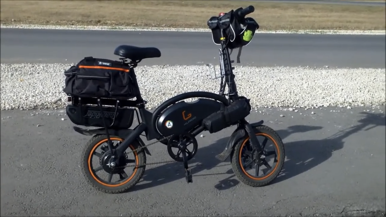

J'avais aussi vu ce test avant d'acheté le mien, j'ai aussi regarder beaucoup de vidéo des pays de l'est (appelé V1 chez eux), en faite, c'est un dérivé du DYU D3, mais en version "économique", le Bluetooth est quand même conservé et l'application fonctionne, les pneus sont d'une qualité largement supérieure au Urbanglide Bike 140 (voir photos), j'avais commander d'autre pneus (CST Rhino) renforcer en 2.50 x 14, que je n'ai pas encore monté, car ceux d'origine sont très bien.
La tige de selle et du genre "suspendue" et réglable, suivant le poids de la personne, cela ne vau pas de vrais amortisseurs, mais c'est un petit plus..
Photo 1, pneu Urbanglide Bike 140
Photo 2, Kugoo B2
Photo 3, pneu CST Rhyno

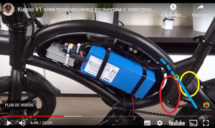

Cette version longue permet une tige de selle longue. J'ai quand-même du mal à faire confiance aux soudures (jaune). Et la boucle du câble de frein (rouge) crée un gros "tirage", j'envisage une sortie latérale plus directe (bleu). Et bien sûr il faut ajouter un connecteur au niveau du moteur, c'est indispensable pour pouvoir sortir la roue arrière sans souci.
Modifié par Techos78

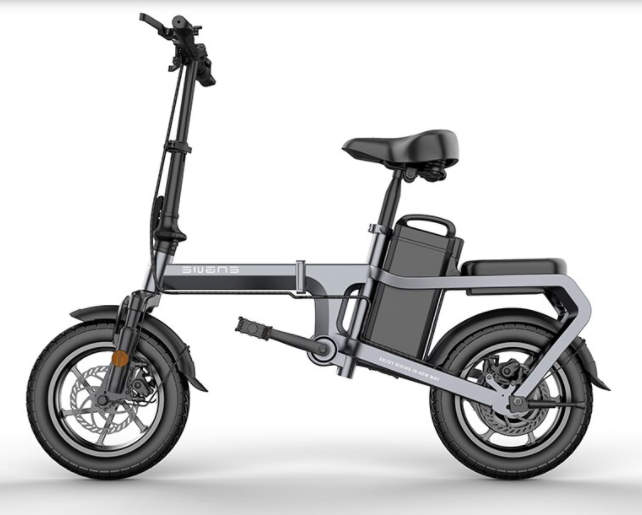

400W en 48 volts aussi, pour celui-là dans un form factor similaire, et avec quelques autres atouts supplémentaires, à première vue: batterie extractible, pliage plus compact, pas de chaine, suspension à l'avant...
https://tinyurl.com/yygbsf8l
Modifié par sbouju

J’avais un urban glide bike 140 que je voulais modifier pour plus de puissance après recherche j’ai trouvé le kugoo parfaitement adapté a me besoin niveau puissance.
par contre j’ai modifié quelques trucs pour son confort et sécurité.
frein xtech
lumiere puissante sur guidon
support téléphone étanche
retroviseur gauche
clignos arriere sans fils avec commande guidon
feu stop arrière intelligent avec gyro donc sans fils
bandes réfléchissantes
pedales pliantes
gardes boues suivant le profil des pneus.
pneus schwalbe big apple (une belle merde déchirés en quelques semaines) j’en cherche toujours!
et bien sûr effacage de la marque recouverte par stickers honda car illegal sur route en france (je pensais qu’il fallait sauver la planète depuis 30 ans... il doit avoir raison ce trump en fait on a du me mentir...)
Le plus important casque acerbis aria type modèle trial. Après 1 an de confinement les gens pensent être seuls au monde ils oublient qu’on est seulement un peu plus de 7 milliards sur cette planète... j’aurais pu mourir 20x en quelques mois avec ce truc! Les gens sont complètement chtarbés!!! Le nombre de fois que j’ai entendu au putain désolé je t’avais pas vu... je penses que certains conduisent les yeux bandés!
avec toutes les lumières et réfléchissement le prochain qui me sort ça il va les mangers mes feux et clignos!

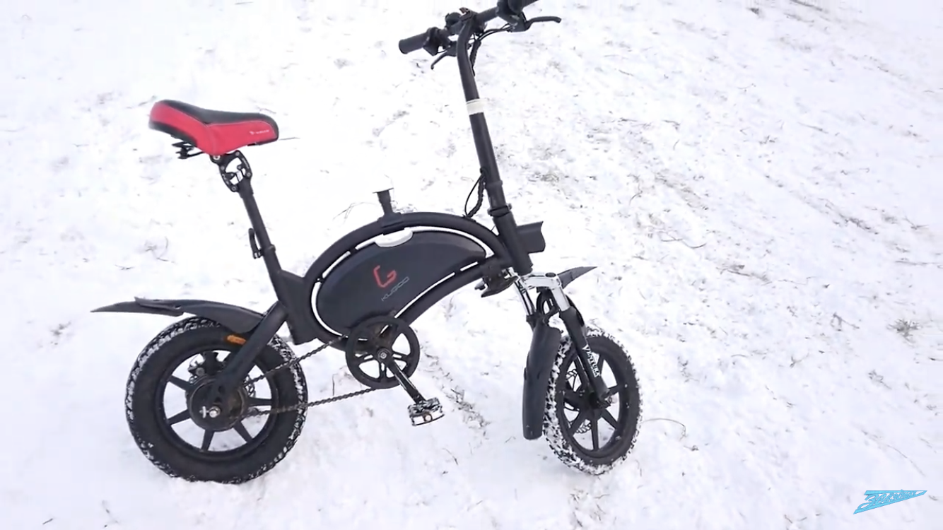

Ce qu’en font les russes :
modele avec fourche
et ton porte bagage equipé avec batterie secondaire
javais trouvé encore un autre avec mes gardes boues
