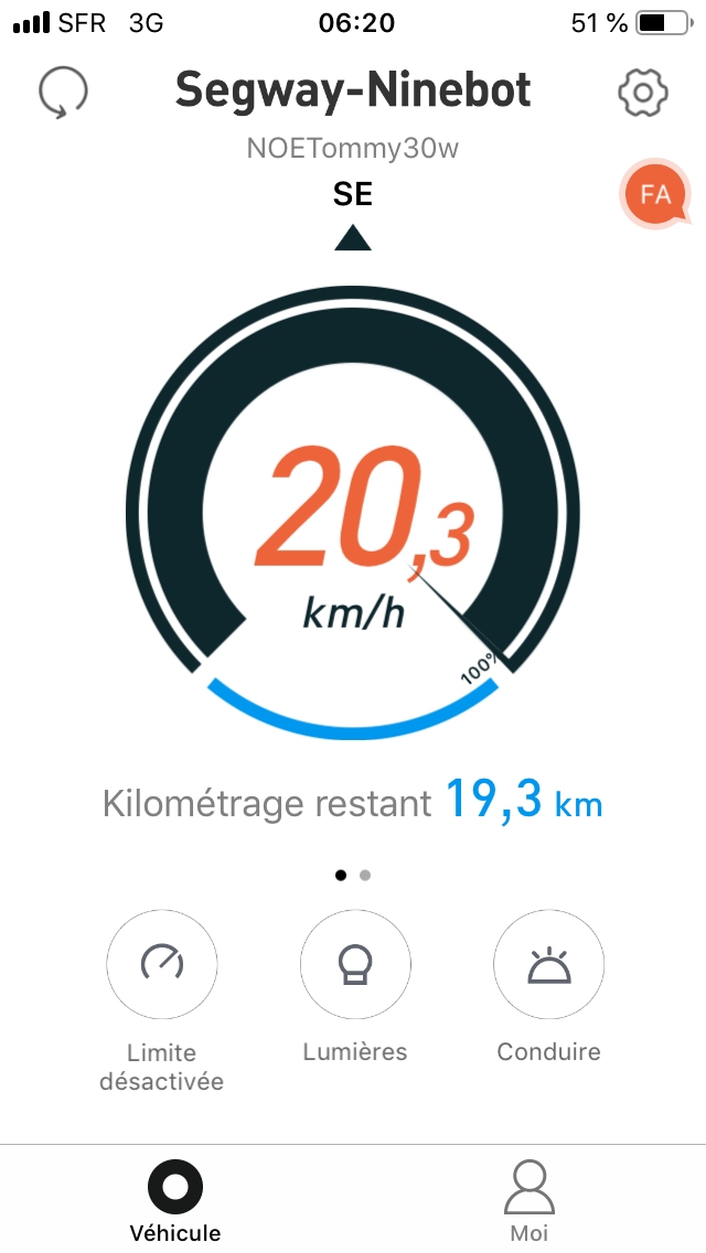

J ai une question: en soulevant la roue, cette derniere monte a 31km/h !!! Pas orthodoxe , ça?!

Ben c'est normal ....
Sans trop rentrer dans le détails a pleine vitesse le couple d'un moteur électrique tend vers 0 => il tourne vite mais il n'y a plus de puissance
C'est pour cela que l'on limite la vitesse bien avant car plus on ce rapproche de la Vmax du moteur moins il est puissant

C'est pour les FDO que tu t'inquiètes?
Si tu soulèves une gyroroue ou si tu la poses sur des rouleaux, elle va s'emballer jusqu'à la limite admise pour son moteur. Un "bridage par construction" ça n'existe pas sur une gyroroue. Il n'y a que des bridages par alarmes ou tilt back donc par logiciel. La LOM a donc légalisé les engins gyroscopiques en les rendant tous du même coup...illégaux.
D'un autre côté, les FDO n'ont aucun moyen (non contestable devant un tribunal) de vérifier la vitesse absolue de ta roue, et avec un cinémomètre, ils n'auront que ta vitesse de déplacement à un instant t soit...environ 25 km/h. S'ils la posent sur des rouleaux demande leur de monter dessus pour que la mesure soit juste!!! :mdr2:

En realité, je pensais qu elle avait peut etre fait l objet d'un debridage. Ce qui m irait tres bien par ailleurs
Ok, merci Pierre Seibel. Je suis de la partie aussi mais je pensais que le bridage agissait aussi sur le couple et que, même dite "debridée" , le circuit en avait encore sous le pied (avant de griller réellement).
En même temps, je vais déjà commencer par re maitriser la bête ( terrible! 😂) avant de lui jeter un sors .

la bonne nouvelle c est qu elle n est pas debridée ( j ai eut un doute. Je prefere faite ca moi meme si je le fais) .
