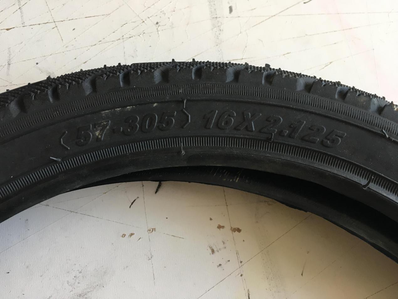

Timon Posté(e) le 29 mars 2019 Partager Posté(e) le 29 mars 2019 Pour info, j'ai du changer mon pneu pour cause d'usure J'ai d'abord commandé sur le pneu 16'' 2.125 sur Urban Store. Il s'est avéré que les références n'étaient pas les bonnes, il s'agit du pneu de la Inmotion v8. Je l'ai quand même monté et j'ai beaucoup perdu en stabilité. Un caillou bien affuté lui a réglé son compte après une semaine.. J'ai ensuite passé commande sur Aliexpress de ce pneu: https://www.aliexpress.com/item/ROCKWHEEL-GT16-Electric-unicycle-accessories-shell-Controller-motherboard-motor-battery-Switch-charging-port-handlebar-Mudguard/32831865161.html?spm=a2g0s.9042311.0.0.10d94c4dCRbKRb C'est un (57-305) 16x2.125 J'ai retrouvé les bonnes sensations de conduite du pneu d'origine, voire meilleure, même si la sculpture est très différente. 2 1 Lien vers le commentaire https://www.espritroue.fr/topic/6027-remplacer-pneu-gt16-par-un-autre/#findComment-179703 Partager sur d’autres sites More sharing options...
Enah pets Posté(e) le 29 mars 2019 Partager Posté(e) le 29 mars 2019 Il y a 3 heures, Timon a dit : J'ai ensuite passé commande sur Aliexpress de ce pneu: Merci pour l'info, qu'elles sont les informations inscrites sur ce pneu ? Lien vers le commentaire https://www.espritroue.fr/topic/6027-remplacer-pneu-gt16-par-un-autre/#findComment-179744 Partager sur d’autres sites More sharing options...
Timon Posté(e) le 29 mars 2019 Partager Posté(e) le 29 mars 2019 41 minutes ago, Enah pets said: Merci pour l'info, qu'elles sont les informations inscrites sur ce pneu ? C'est écrit juste en dessous du lien 1 Lien vers le commentaire https://www.espritroue.fr/topic/6027-remplacer-pneu-gt16-par-un-autre/#findComment-179754 Partager sur d’autres sites More sharing options...

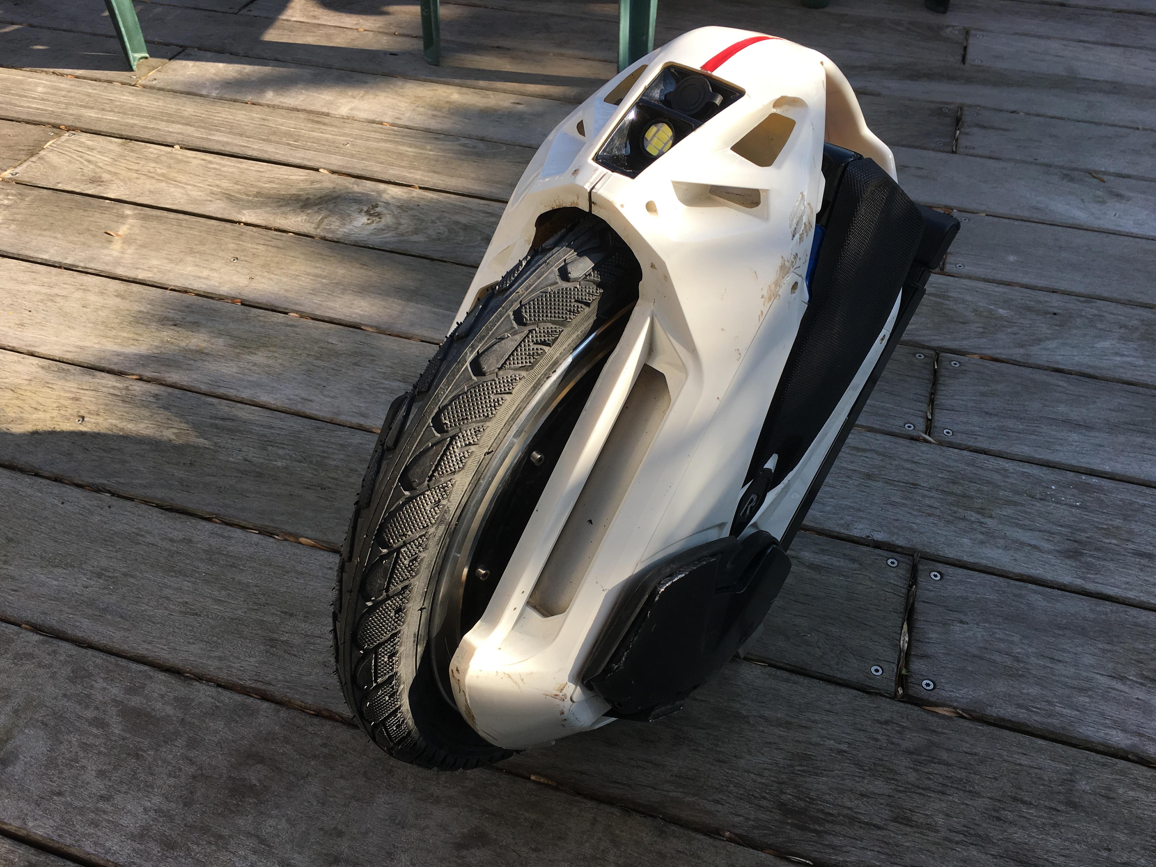

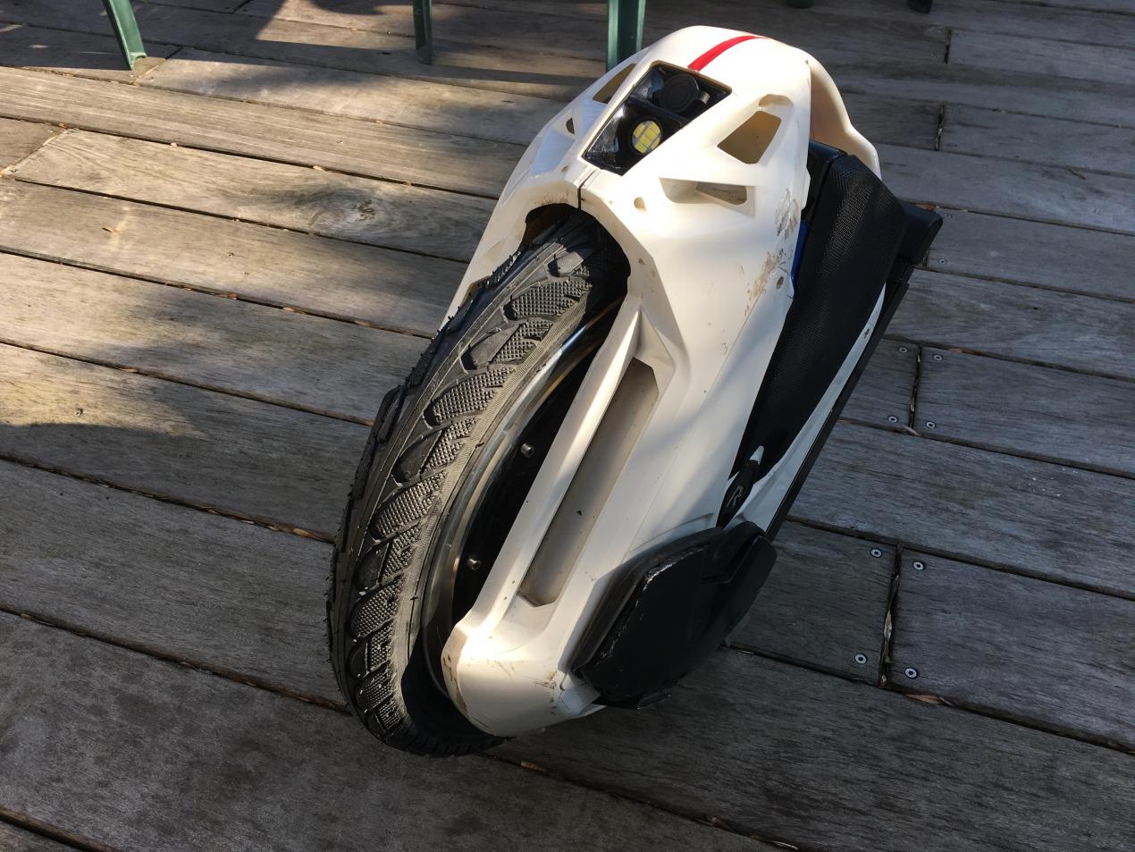

Илья Чумаков Posté(e) le 5 avril 2019 Partager Posté(e) le 5 avril 2019 Le 11/08/2018 à 01:41, WheelerPoy a dit : Bonjour, J’aimerais savoir si un pneu 16x2,125 peut être remplacé par un pneu 16x2,10 sur une rockwheel gt16. Merci d’avance ! ? This my Rockwheel GT18 (16) 5 Lien vers le commentaire https://www.espritroue.fr/topic/6027-remplacer-pneu-gt16-par-un-autre/#findComment-180977 Partager sur d’autres sites More sharing options...

Techos78 Posté(e) le 5 avril 2019 Partager Posté(e) le 5 avril 2019 Hi Илья Чумаков , welcome to this forum. Beautiful wheel, is it a Kingsong motor with a 18" tyre? What is the electrical compatibility, what are the mechanical modifications needed to raise the shell? Can you give some details? Thanks... 1 Lien vers le commentaire https://www.espritroue.fr/topic/6027-remplacer-pneu-gt16-par-un-autre/#findComment-180981 Partager sur d’autres sites More sharing options...

Enah pets Posté(e) le 19 avril 2019 Partager Posté(e) le 19 avril 2019 Je viens de commander et monter un nouveau pneu pour ma GT16. Je l'ai acheté sur Amazon dans la boutique happymotorparts en Allemagne. Pneu et chambre à air commandés le dimanche 14 avril, reçu le mercredi 17 avril. Hmparts Pneu 16x2.125 (57-305) Chine Vélo Scooter : 22.04 euros Hmparts Tuyau / Tuyau D'Air - 16x2.125 - Env. 70 Degré Soupape - Vélo/Scooter : 7.89 euros Frais de port : 12.99 euros Total : 42.92 euros Pneu sans marque, les inscriptions sont en "européen". Le pneu se monte sans souci particulier, la jante de la GT16 fait 322 mm de diamètre (hors tout) donc les "305" sont bon si l'on retire l'épaisseur de la gorge. (12 pouces) le pneu fait 408 mm de diamètre extérieur, ce qui correspond à 16.06 pouces, on est dans les clous. Le pneu fait 49 mm (1.93 pouces) de large, donc nous n'avons pas les "57" (2.24 pouces), le pneu est donc moins large que celui d'origine qui faisait 54 mm (2.125 pouces). Par contre, il fait 50.5 mm de haut, ce qui fait 1.98 pouces en gros. C'est vraiment le bordel entre les valeurs inscrites et les valeurs réelles, ce pneu est en réalité un 16x1.93 (49-305). J'ai fait mes 30 kilomètres avec ce matin pour aller au taf, c'est perturbant, le fait qu'il soit neuf ? Que la largeur ne soit pas la même ? Lien vers le commentaire https://www.espritroue.fr/topic/6027-remplacer-pneu-gt16-par-un-autre/#findComment-184353 Partager sur d’autres sites More sharing options...
Enah pets Posté(e) le 30 avril 2019 Partager Posté(e) le 30 avril 2019 Petit retour après 150 km ... Au final; j'ai gagné en maniabilité et perdu en stabilité, ce pneu ne me convient pas sur de grandes distances, il demande plus d'efforts physiques pour maintenir la roue. Je pense que cela est du à sa forme géométrique plus "pointue". Par contre, pour les adeptes du Freestyle, ça doit être pas mal. Je continue mes recherches, je vais sans doute commander le pneu sur ali que @Timon à conseillé, sauf si je trouve une échoppe en France qui peut me le fournir. Lien vers le commentaire https://www.espritroue.fr/topic/6027-remplacer-pneu-gt16-par-un-autre/#findComment-186243 Partager sur d’autres sites More sharing options...
