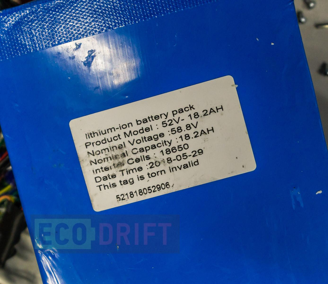

Battery capacity
52V 18.2AH XINCHI

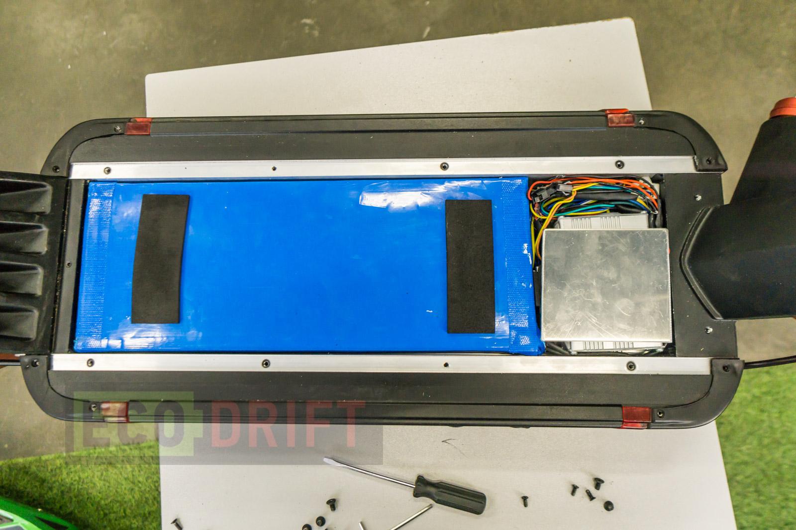

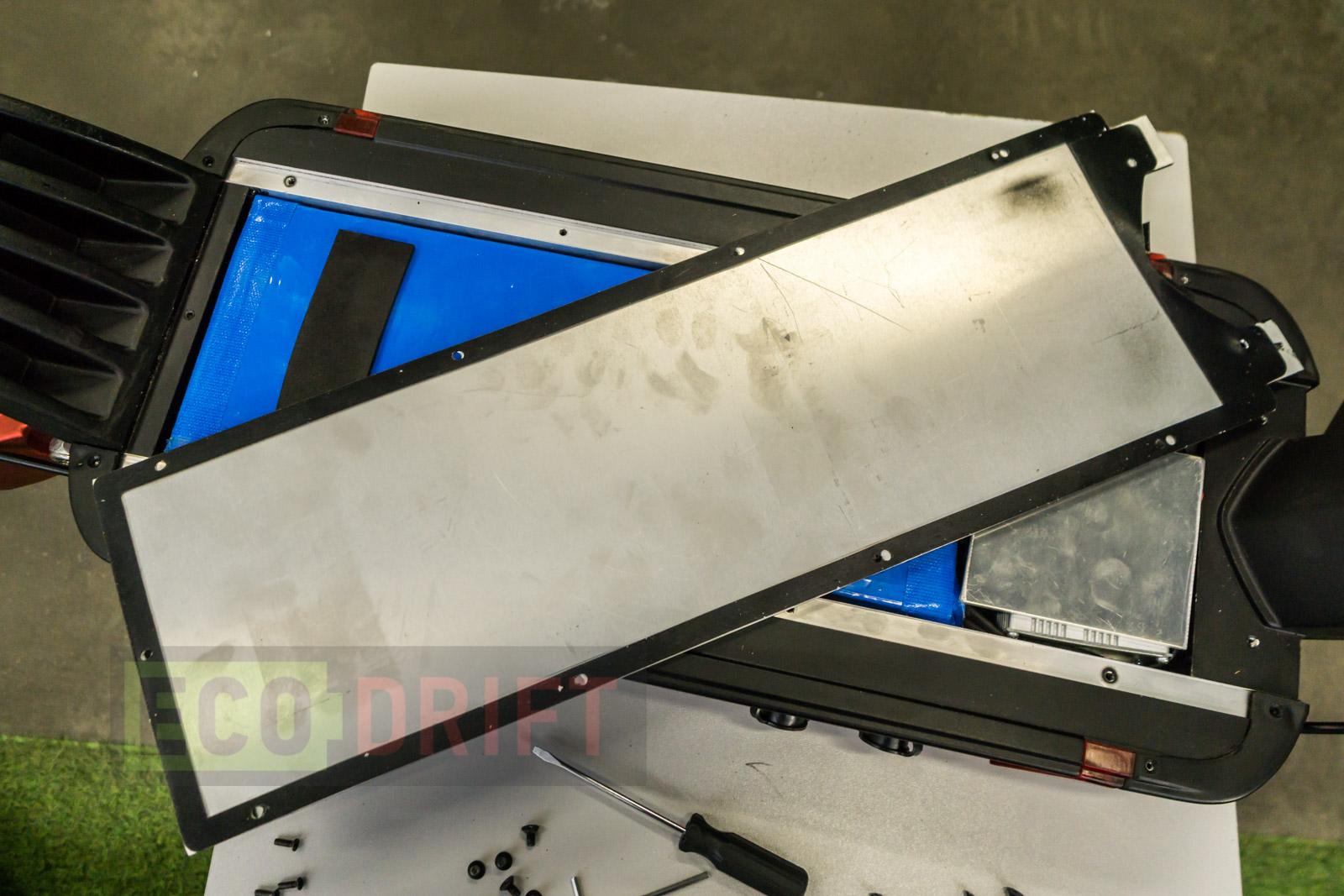

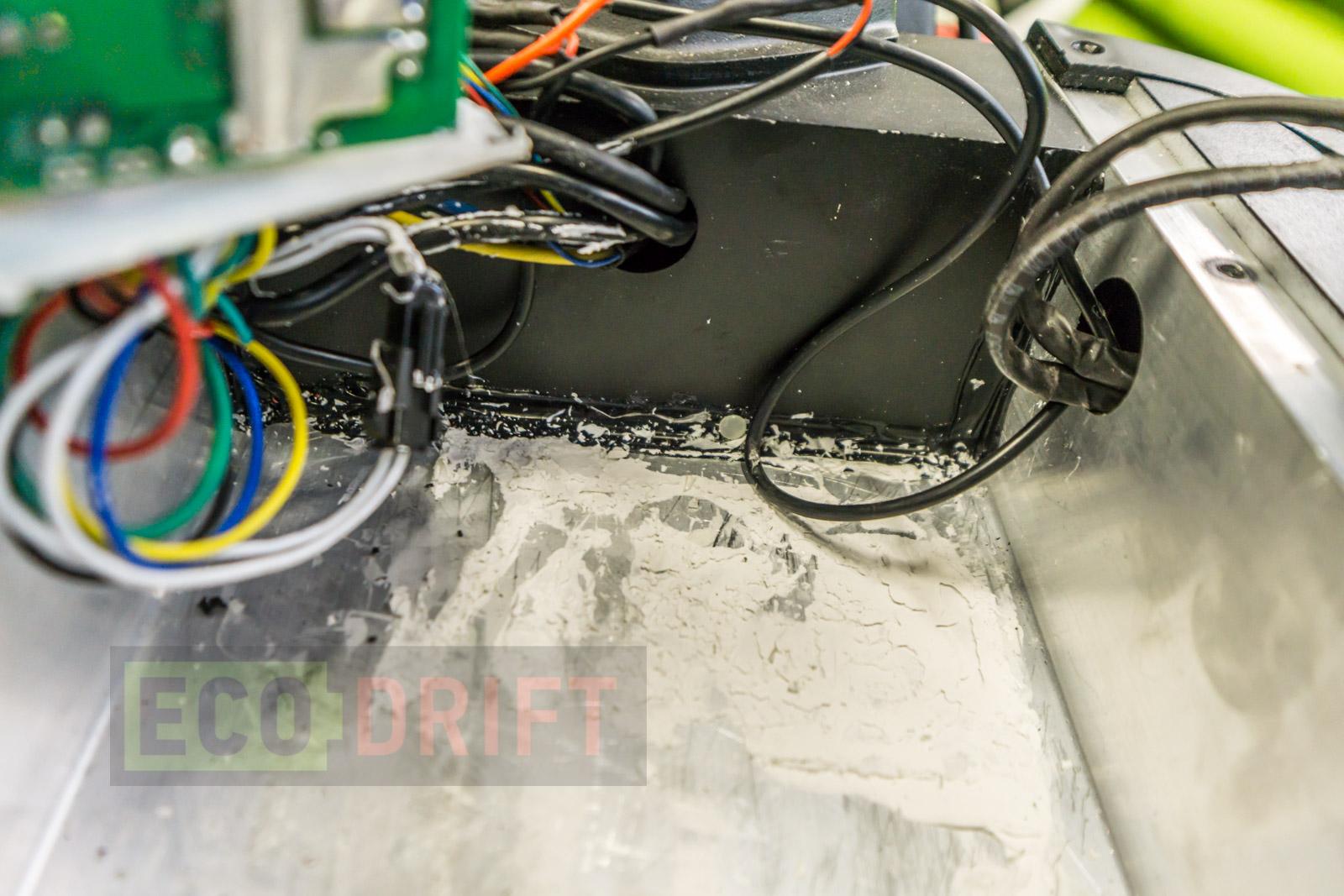

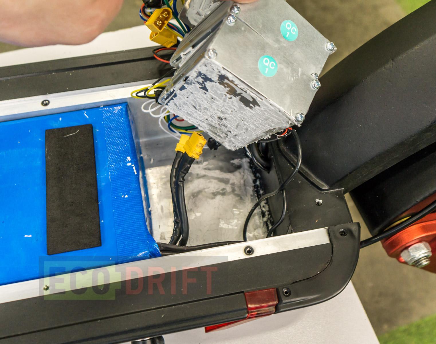

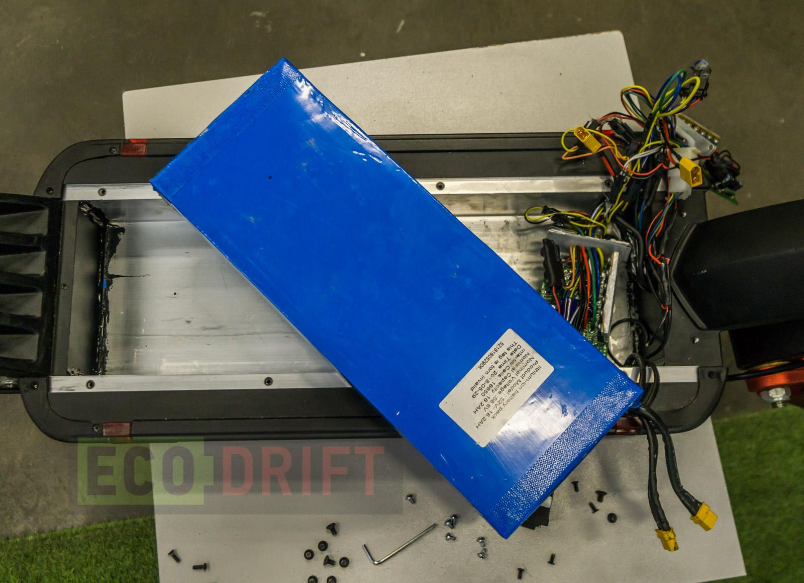

@Papinoch peux voir comment c'est foutu sous le deck. NB : version avec batterie XINCHI (It had passed KC test in Korea.)
Merci beaucoup @RoueLibre ! Je suis à présent rassuré de la qualité de finition de cette bestiole.
