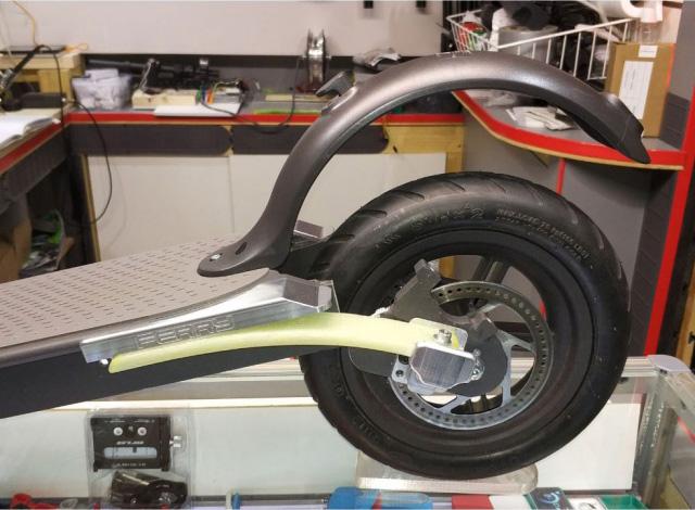

Salut tout le monde. Tout à l'heure je suis tombé sur ZE mod pour nos M365, une suspension arrière ! C'est nos amis russe qui ont sorti cette magnifique modification.
Apparemment ça pourrai s'acheter là mais ce n'est pas dispo, le prix à l'air intéressant 7000 roubles russe = 88€

Et bien de ce qu j'ai pus voir, on dirait que le kit est composé de deux supports pour le châssis faisant buté de fin de course du "ressort", deux support de roues et deux plaques en résine ou en fibre de carbone ainsi que la visserie nécessaire.
J'ai également vu qu'ils se servent de ce kit pour faire un montage en dual drive.

Tu as un lien sur une vidéo ou autre chose ? Je n'ai pas trouvé grand chose

Oui oui c'est prévu à double batteries leur montage, il y a le connecteur à l'avant pour brancher la deuxième normalement
Mais pour le coup le deuxième moteur même si ça serai vraiment cool ne m'intéresse pas autant que d'avoir une suspension car depuis que j'ai mis une pneu plein à l'arrière c'est horrible .. mais bon c'est le prix à payer pour ne plus crever
