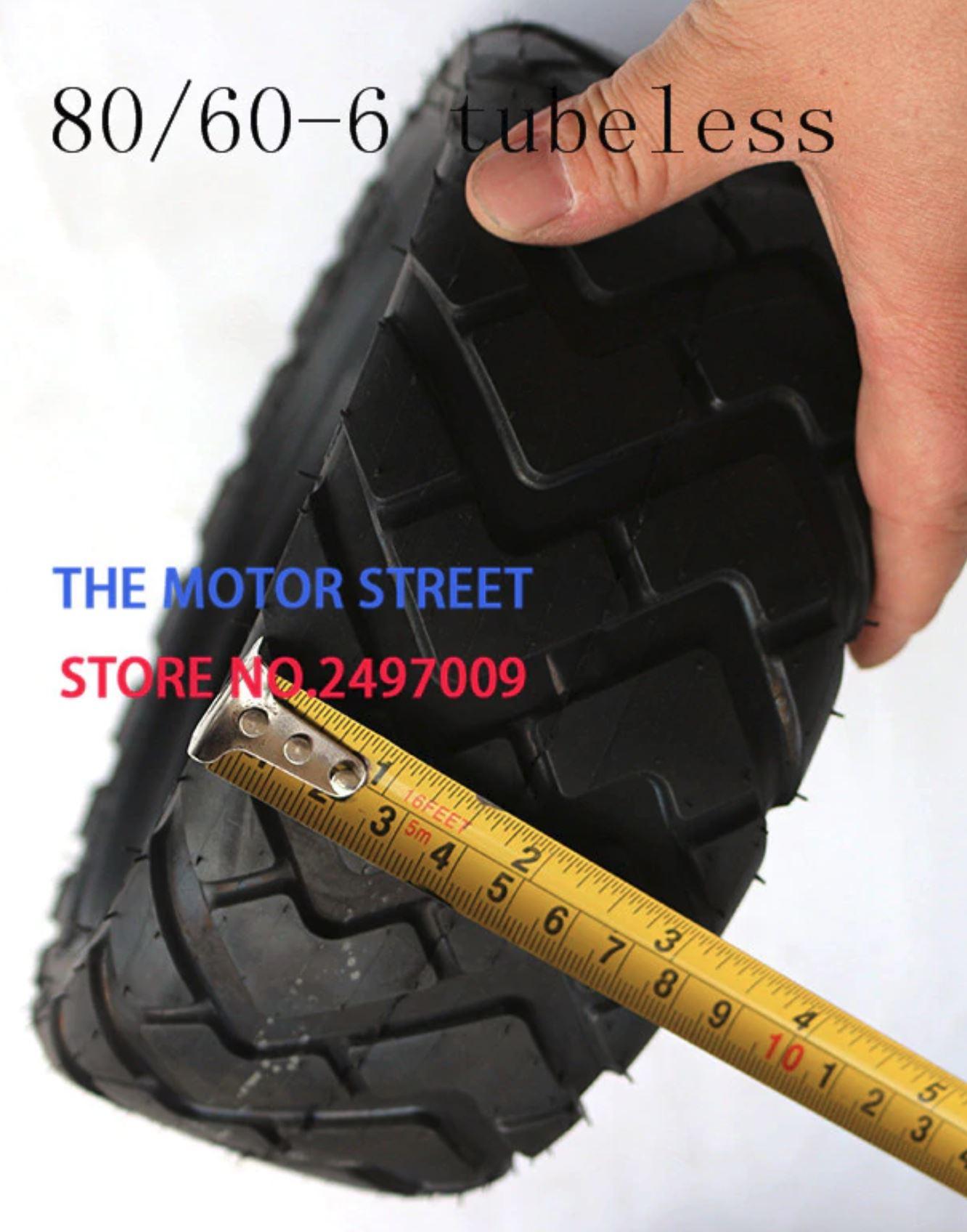

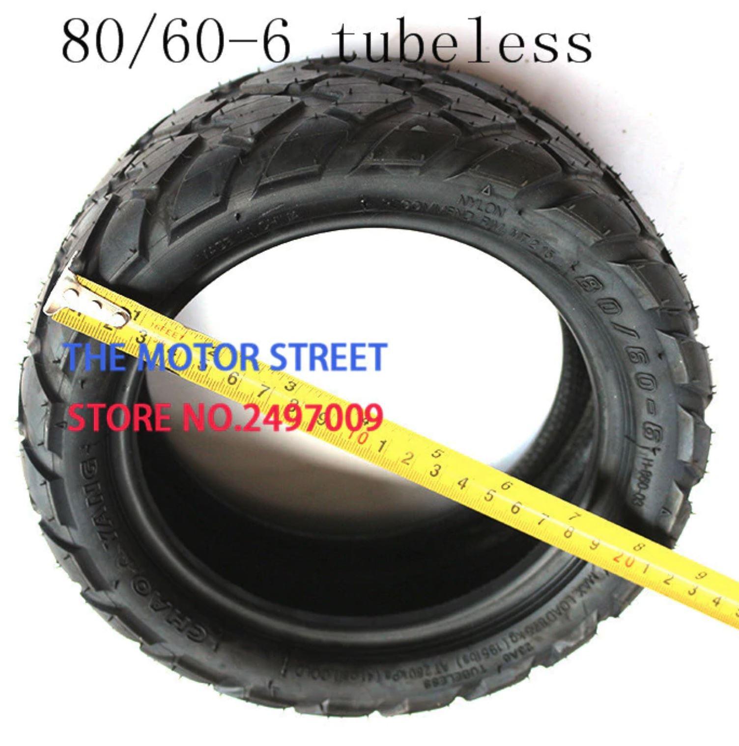

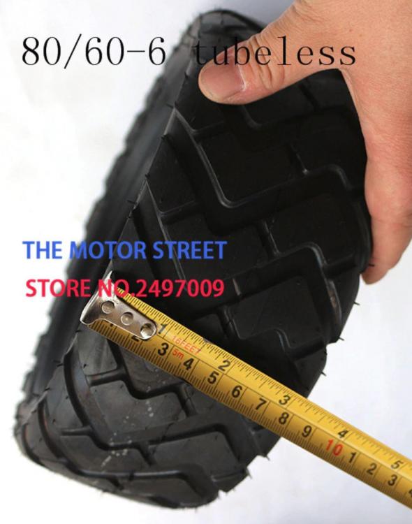

Oui Oui @helyxir
Les côtes sont les bonnes !!!!! J'ai comparé avec mon 10 X 3 pouces et c'est OK,  ils sont juste 5/6 mm plus large mais ça doit monter !!!!!
Je vous tiendrais au courant !!! je vais commander 2 pneus, lol ????
1948696382_Pneu80X60-6pouces-CteExtrieur.thumb.JPG.ea641004525e4b1df9b0d1e4216e3fd2.JPG
2144277965_Pneu80X60-6pouces-CteIntrieur.thumb.JPG.018b24cd8ae5af13149de83c49c7dd7b.JPG
944480205_Pneu80X60-6pouces-CteLargeur.thumb.JPG.866ccc51d6e133149514ba82727e8262.JPG
