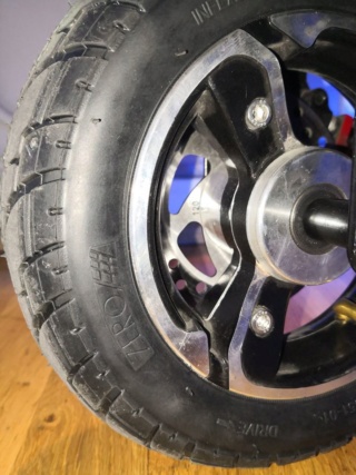

Je te déconseille à 100% les pneus pleins sur la zero 9 : grosse perte en confort, vitesse et autonomie + très dangereux sur chaussée glissante. Les nouveaux pneus renforcés sont maintenant disponible en Europe et on devrait les trouver rapidement chez tous les revendeurs
- pneus renforcés pour zero 9   (faciles à installer sur les versions récentes qui ont les 2 jantes démontables)

Je vais commander une nouvelle chambre à air + nouveau pneu (car j'ai malgré tout roulé un peu dessus, j'avais 6km à terminer). Je vais commander également un set de pneu pleins pour le dépannage. Dans un premier temps un pneu plein à l'arrière ça devrait supportable du point de vue des vibrations. Je vous dirai ce qu'il en est.

Merci pour ton feedback ac/dc, est-ce qu'il s'agit de ces pneus : https://www.ewheels.com/product/8-5x2-tire-zero-dart/ (j'ignore si on a le droit de publier un lien de commerçant, je retirerai dans le cas contraire).
J'ai repris ma m365 et c'est vrai que ses 2 pneus pleins, bien que pratiques, ne m'inspirent plus du tout confiance (?) après ces 2 mois passés sur la Zero 9 (?)
Oui il s'agit bien des pneus renforcés zero mais c'est un site us je crois. Normalement ils sont disponibles chez l'importateur et bientôt chez tous les revendeurs. Electron a fait une vidéo sur la pose de ces nouveaux pneus et il les a trouvés chez power zero (voir à 8'50)

Tu sais si nos modèles de Z9 sont compatibles avec les jantes démontables. Parce que franchement, ca semble carrément plus pratique ! Et sans risque de pincer la chambre.
Elles sont à 22€ (https://fr.aliexpress.com/item/4000117642443.html?spm=a2g0w.12010612.8148356.8.37373679Xgh180) D'ailleurs je ne sais pas si tu comprend comme moi, mais il faut en acheter 2, non ?
J'ai acheté un pneu renforcé, mais vu comme j'ai galéré pour mettre un normal ... j'ai peur de défoncer les jantes et surtout de me défoncer le bras.
C'est vrai que ce serait génial mais je ne pense pas que ce soit possible. Regarde les deux vidéos, il faudrait virer la jante pleine pour mettre la première demi-jante (celle qui fait partie du moteur) pour ensuite visser la 2ème demi-jante. Pas sûr que ce soit faisable et encore à condition qu'ils vendent toutes les pièces séparément (ce qui n'est pas le cas à priori)
-  https://www.youtube.com/watch?v=_uz5efPotMU
https://www.youtube.com/watch?v=z5TJn4MB7fk
Sinon c'est faisable avec la bonne technique, de la graisse à pneu et les bons démonte-pneus :
https://www.youtube.com/watch?v=-di_FadvRwQ
Sur ma Z9 la roue arrière se divise en deux.
Oui mais les premières zero 9 arrivées en France (vers juin 2019) avaient une jante arrière non démontable malheureusement
