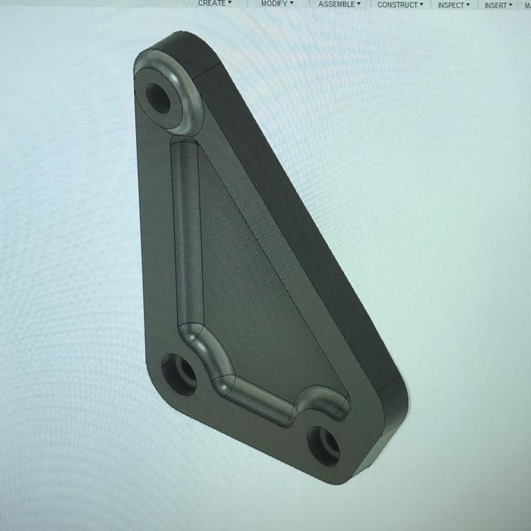

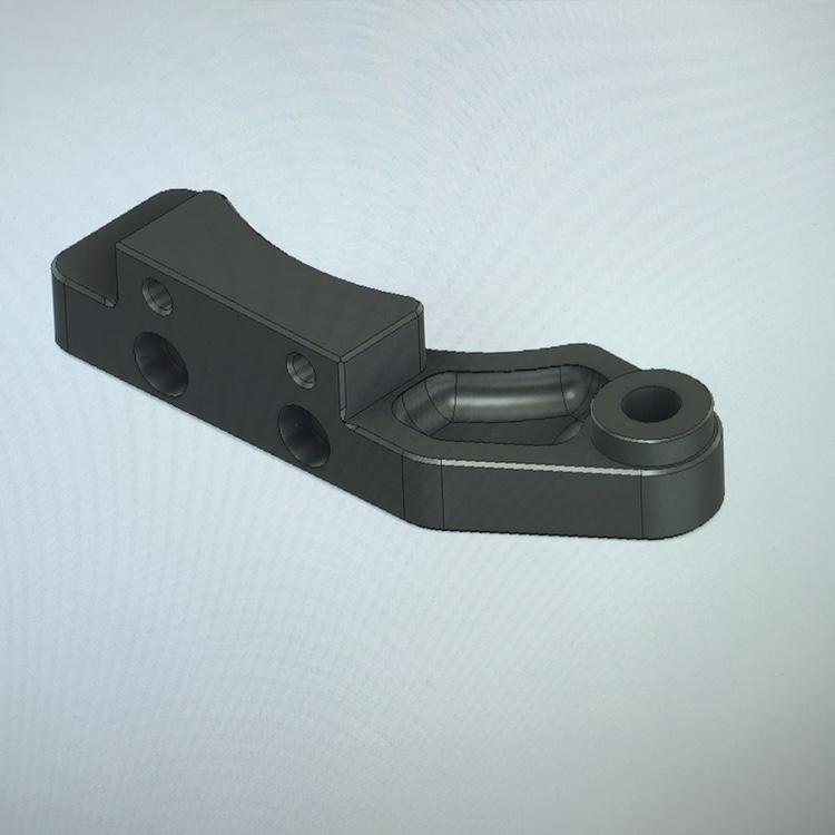

  • Voilà j’ai fini mon nouveau support de fixation avant, un peu plus light! Et je garde un bon angle de bracage
  • en mars, @Trotti Phil a écrit: "400 000Won ~ 320€ la pièce + l'installation en Corée. Comme quoi..." 250€, c'est un peu court je pense. Surtout vu la "galère" que c'est à trouver. On verra c
  • Je vais me faire faire un kit plus « propre »

Eventuellement, déjà il faut en faire un kit pour voir ce que ça donne. J'aurai une version Ultra / DT2 aussi, plus complexe (fixation du verin à l'avant: pas de trous dans la "potence" d'origine contrairement à la Thunder.
Mais il y a d'autres idées pour la fixation de l'amortisseur.
Il y a 5 heures, Fabadlg a dit :
J'adorerai pouvoir faire cet installation.
Bah sinon 2 bouts d'alu (plaque de 10mm), scie, lime et perceuse... comme j'ai fait pour le proto.

Pour la première question, je ne vois pas bien à quoi tu fais référence. Si c’est par rapport au col (ce que j’appelle la banane) j’ai percé taraudé.
Je veux bien aider un peu, par contre les plans qui m’ont pris plusieurs mois à développer, bah non. Partager sa connaissance, acquise grâce à la communauté c’est une chose, donner des mois de son travail en est une autre. J’ai en plus dépensé pas mal d’argent en prototypes pour valider tout ça.
Si tu as une DT3 et que tu bricoles, c’est assez simple, tu as sur l’avant de la fourche les trous de fixation de la barre d’accessoires sur laquelle tu peux te prendre pour fixer un bras.
Pour la rotule arrière, perçage taraudage ( attention à la profondeur pour ne pas déboucher à l’intérieur.

De toute façon je ne comptais pas les reprendre tel quels. Je suis passé chez Fastride pour voir le modèle de Julien et à mon sens la pièce sur le deck est trop volumineuse et je ne suis pas fan du système de reprise du vérin. J'aurai cherché à ne pas monter une entretoise ce qui éviterai le porte à faux.
Néanmoins je trouve la pièce avant très bien désignée. Il faut que je creuse encore pour la pièce du deck (pas trop grosse et éviter de percer)
Merci
Bonjour @Francois Teullet,
Je te laisse faire tes tests. Le vérin doit être suffisamment éloigné de la fourche pour fonctionner, il touche rapidement sinon et tu ne braques pas.
Poir moi, c'était une affaire de compromis entre efficacité, encombrement et coûts. L’entretoise me permet l’éloignement suffisant du vérin, tout en me prenant sur les trous existants - et solides, pas ceux des angles- du deck, sans avoir une potence trop énorme. Oui, elle l’est déjà ! Je l’ai un peu affinée, mais rien de très visuel.
En me passant d’entretoise, et en restant sur les mêmes points d’accroche, j’aurais dû avoir une pièce plus large sur le deck, plus chère.
J’ai d’autres retours négatifs (prend trop de place, je peux pas mettre mon pied...) mais heureusement du positif aussi!
Il y a peut-être d’autres solutions, à rechercher.
