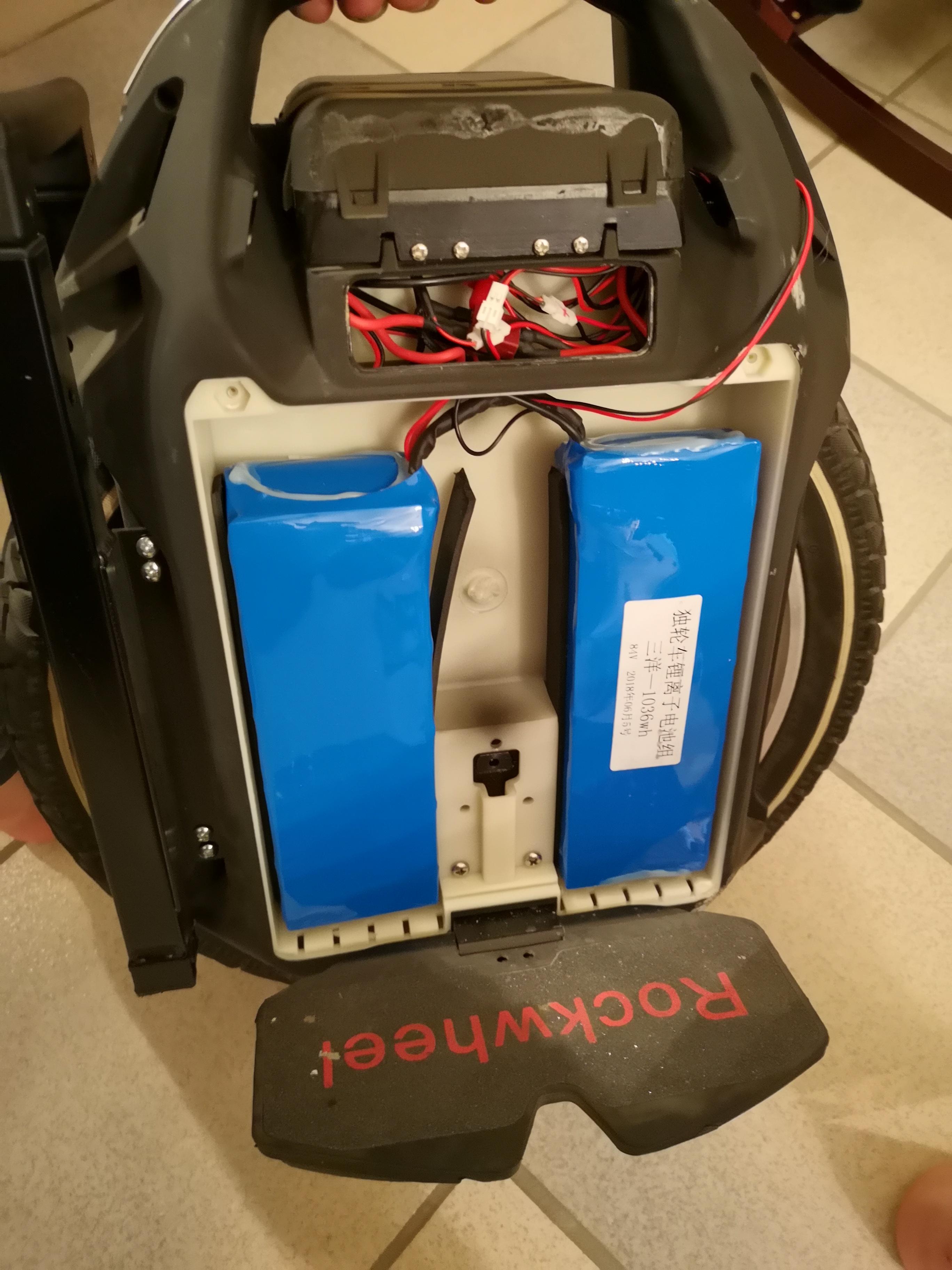

Des traces noir à l'intérieur de la coque: est-ce de la fumée noire ou bien de la peinture (quelqu'un qui a déjà démonté sa roue pourra confirmer) ?

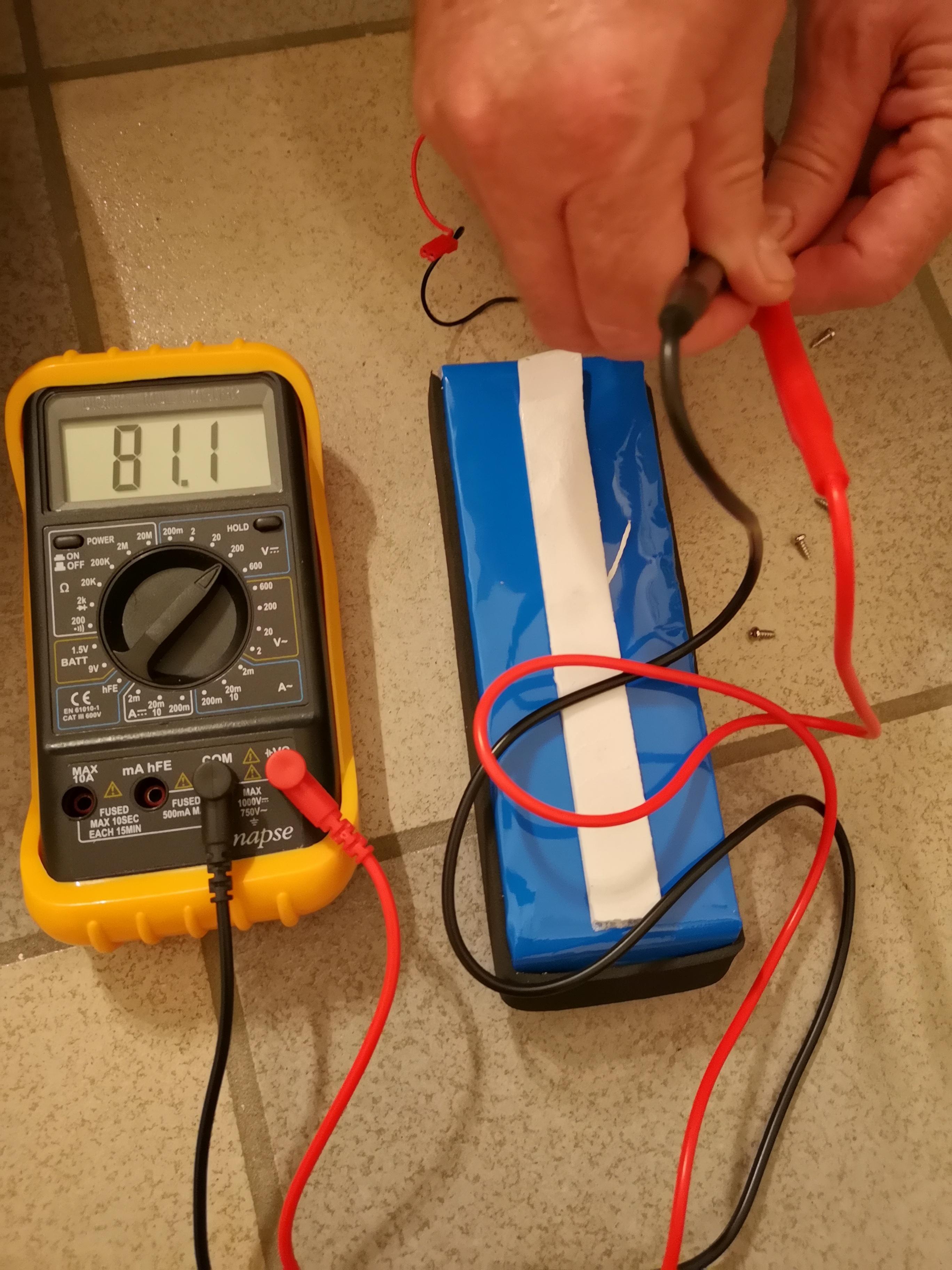

Test des 2 paires de batteries, et elles affichent toutes 81V, donc de ce côté là c'est bon.

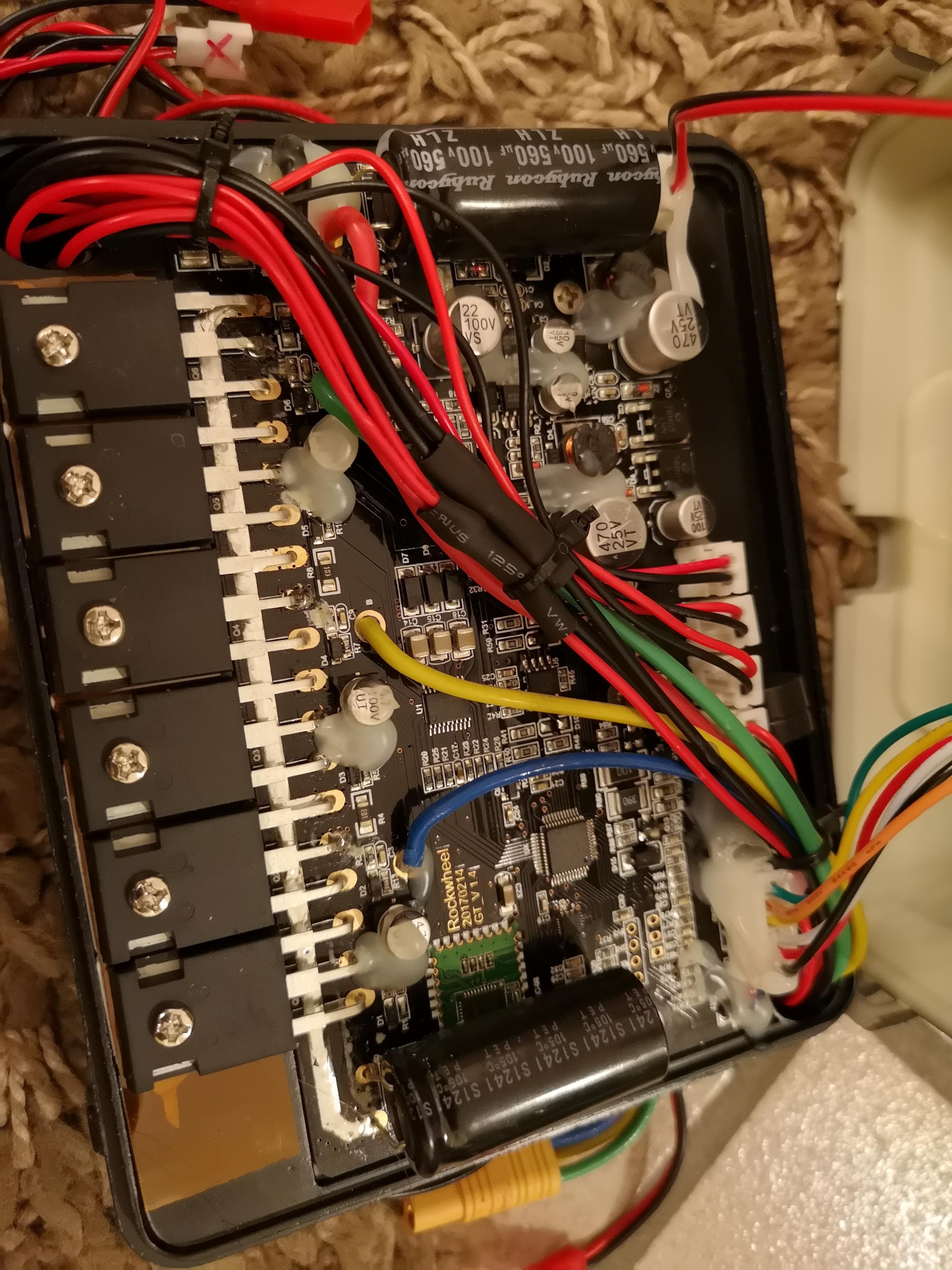

La carte mère a l'air intacte, par de trace de brulure. Les cables ont l'air également bien connectés.

tu as un ou plusieurs MOSFET cramés.
il faut changer la carte mère.
(ou trouver le(s) MOSFET cramé et les remplacer, plus délicat)

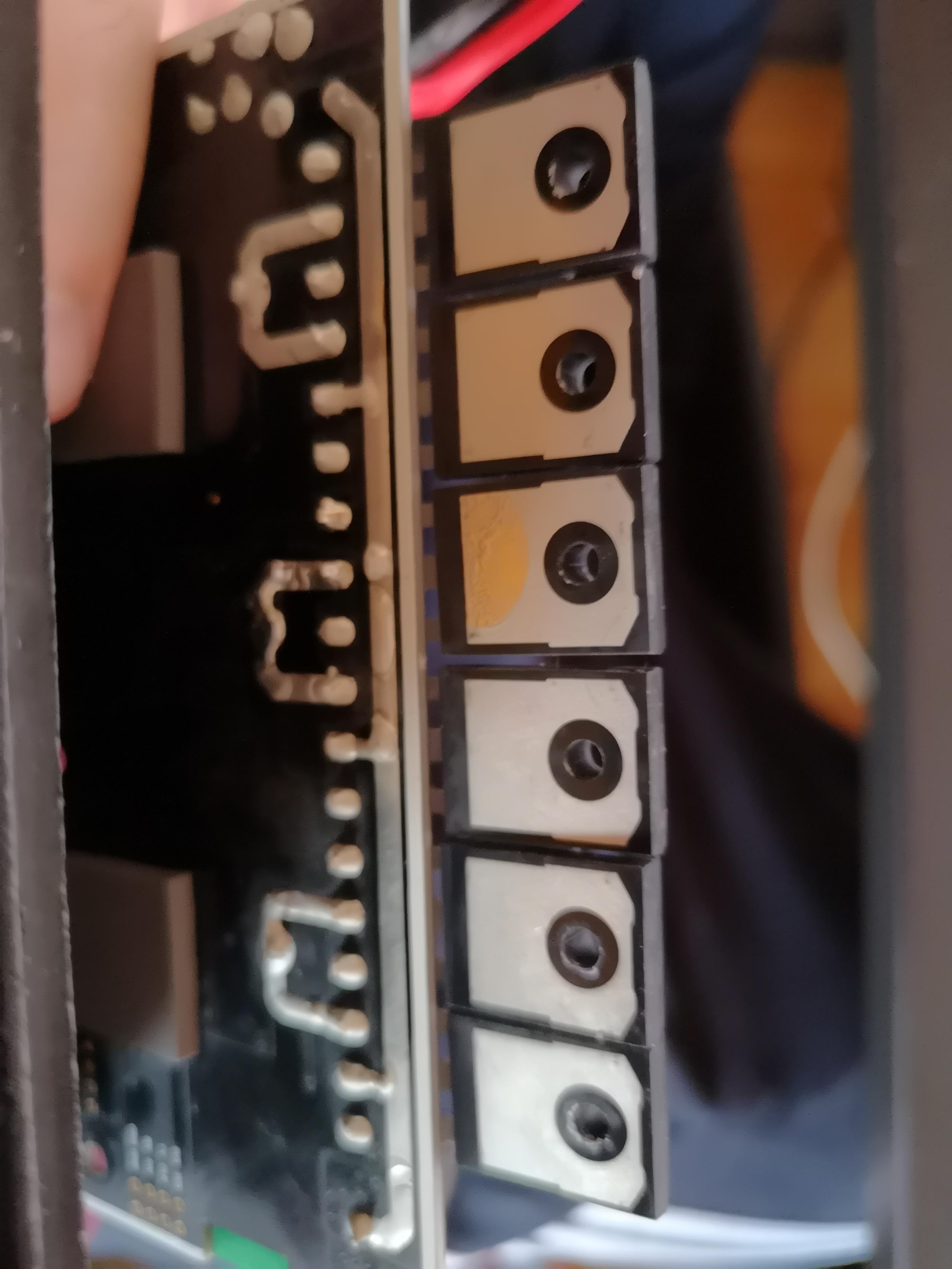

effectivement ta cm a l'air d'être correcte.
Par contre ce qui m'inquiète c'est les soudure des MOSFET.
On voit bien qu'il y en a pas du tout sur certain.
On voit bien que la les soudure sont parfaite sur la cm donc peut être que ton souci vient de la.
Effectivement les soudures sont quasi inexistantes. Je vais peut-être refaire les soudures pour voir si ça règle le problème.

J'avais écarté cette solution car aucune trace visible. Mais c'est vrai que ça peut cramer sans trace. Je vais peut-être aller voir un électronicien pour voir s'il peut faire un check.

Pour les soudures, elle sont bonnes en dessous.
Je vais essayer de les dessouder pour les tester une à une tant que j'y suis.
