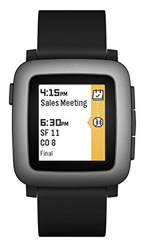

J'ai fait l'acquisition de cette Pebble Time Watch (en court de livraison) mais sans chargeur, si quelqu'un l'utilise peut-il mettre une photo en retour de la connexion coté montre, je pense qu'on trouve le cordon sur le net mais je voudrais être sur de ne pas me tromper, par avance merci:zarb:
