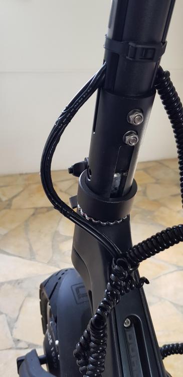

Oui regarde du coté de la colonne, partout ou il y a un passage de câbles. Normalement, la gaine spiralée s'enlève et se remet sans problème, par contre lors de l'enlèvement, fait attention si les bords sont tranchant, cela risque d'abimer les câbles. Dans le pire des cas, tu peux la remplacer facilement, car il en existe de tout type que tu peux trouver chez ton magasin de bricolage.
Au remontage, tu n'es pas obligé de recouvrir toute la longueur des câbles. Tu peux même mettre une gaine un peu plus légère et plus aérée.

    C'est toujours le même problème entre les DT3 et les Thunder !!! c'est la gaine spiralée qui écrase les gaines et donc les cables a l'intérieur, maintenant faut trouver ou le fil ou les fils sont
Si j'achète cette trottinette, il est certain qu'au début, je remplacerai cette gaine.
il y a 7 minutes, Didier.94600 a dit :
maintenant faut trouver ou le fil ou les fils sont rompus dans la gaine du commodo ou du LCD de façon a refaire une ptit soudure et remplacer
cette saloperie de gaine de merde car ça recommencera a force avec les mouvements gauche/droite de la direction, c'est pas une réussite leurs
DT3/T sapin de Noël que des emmerdes, j'ai bien fait de garder et ne pas changer ma DT2, lol mdr ??????

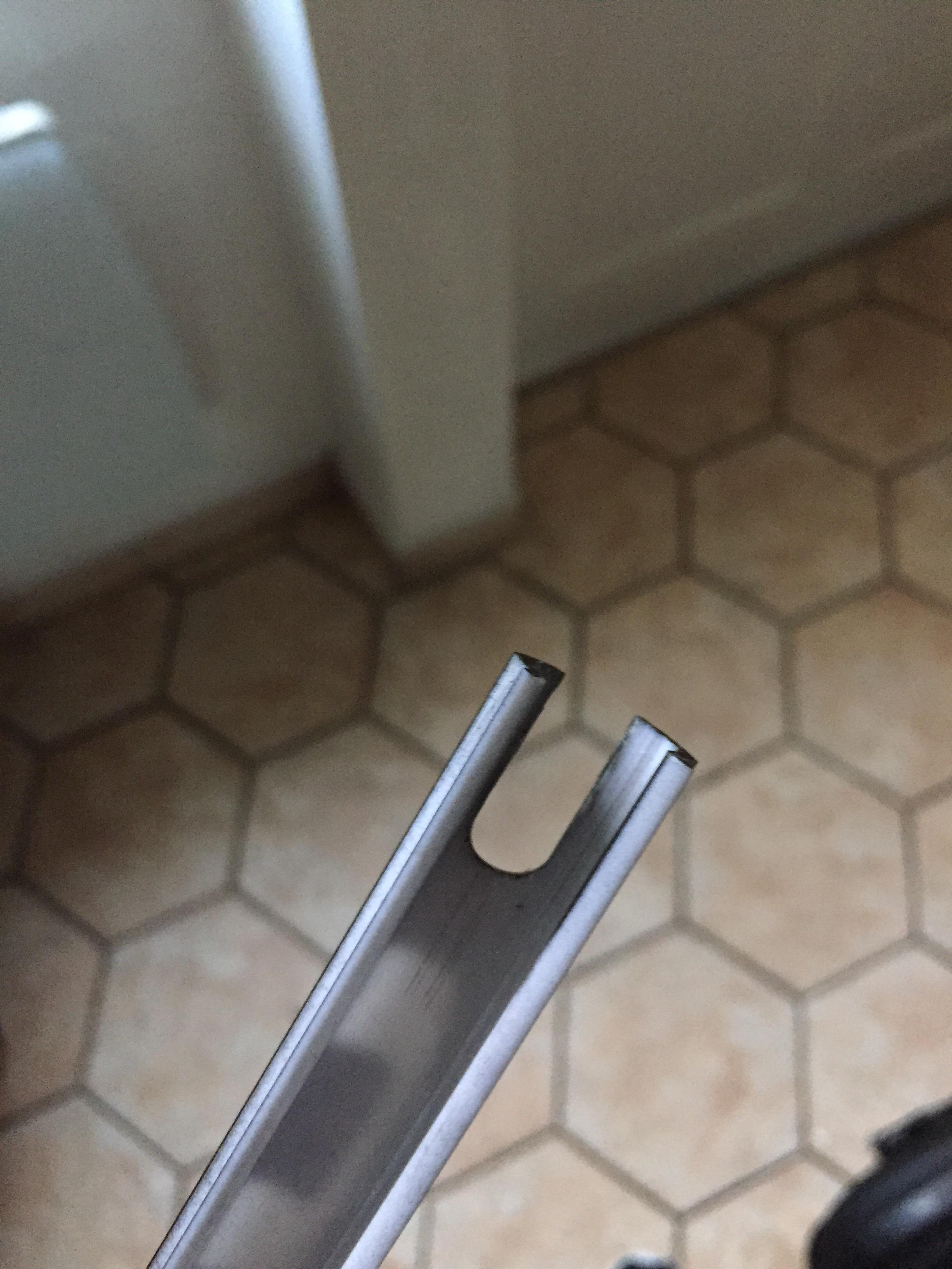

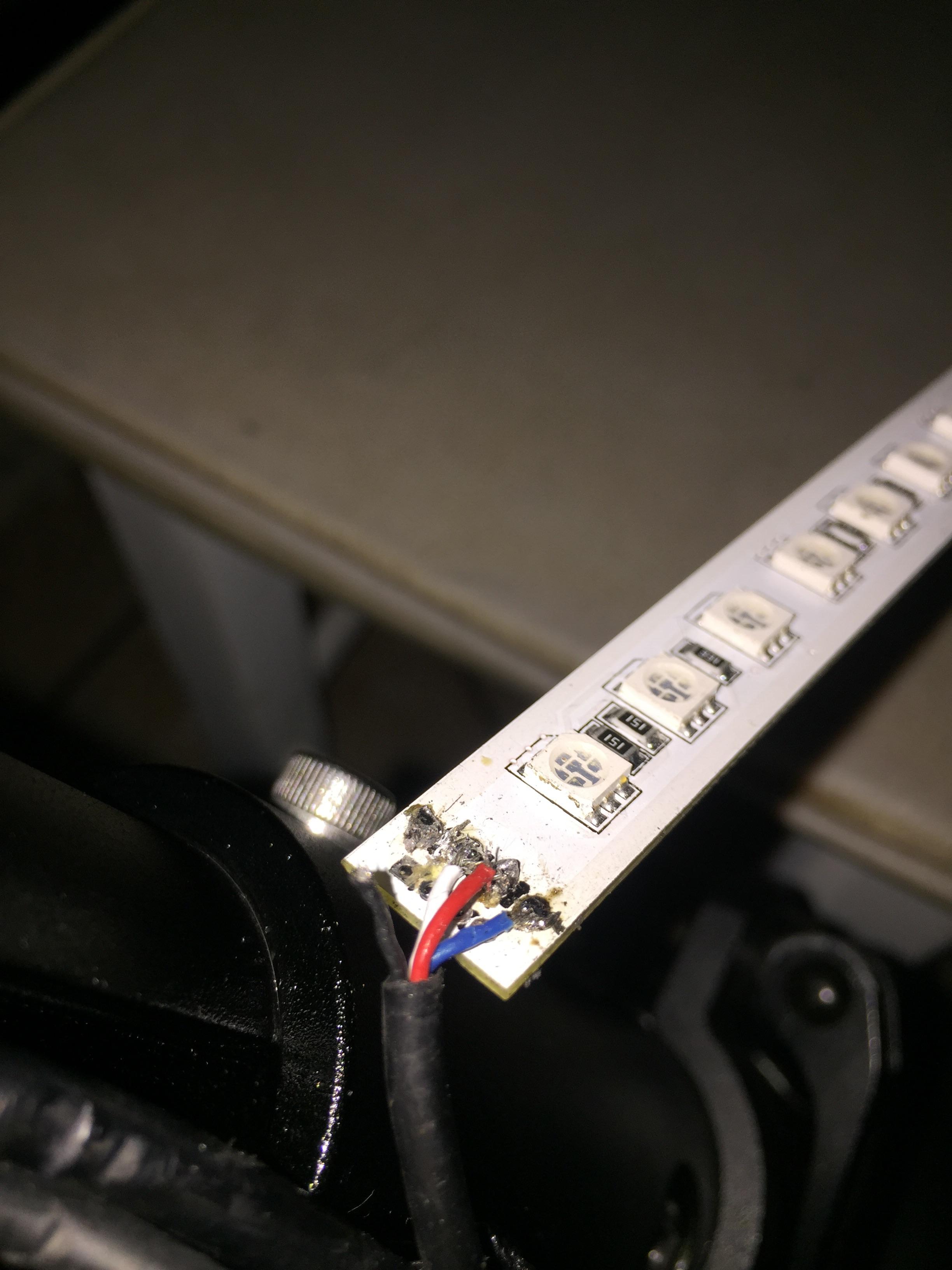

j'ai exactement le même problème mais ce qui sectionne les câbles c'est la bague colson qui maintien le protège led
sur le passe câble du protège led il faut ébavuré pour évité que sa re sectionne
la je suis en train de ressoudé les câbles sur la bande led

pour ceux qui roule sur la chaussée viré les bague colson car les protège led sont très bien fixé
Modifié par shivas

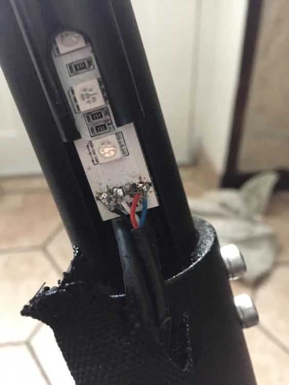

C'est ici
 Les micros vibrations généré sectionné les câbles
 Il est très important de mettre du chatterton  en sortie du protège led
 Qui doit être lui-même légèrement ébavurer
Modifié par shivas

Ah super merci beaucoup, c très parlant comme ça. Donc faut retirer le bandeau de led. Ok j'attend que ma compagne finis de regarder son film et je fais une vidéo.
 Le Cable noir 12 V est sectionné
