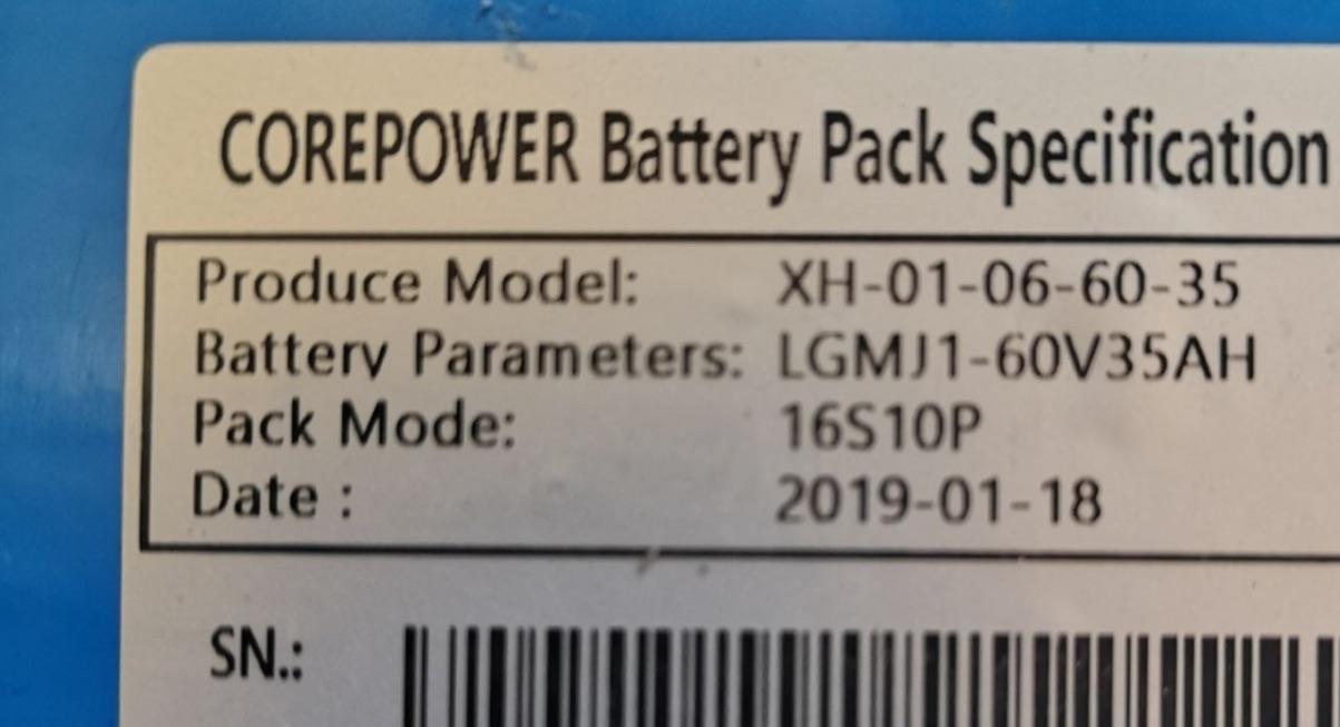

je voulais juste debrancher le bms juste le temps de voir si ca marche ?pour savoir si c est ca !
Le BMS est soudé en dur, donc si tu le retires de la ligne il faudra le remettre. C’est une perte de temps. Il faut d’abord contrôler les tensions aux bornes de chaque sous-ensemble de batteries ( il y a 16 sous ensemble de (peut-être) 10 cellules. Je ne connais pas la configuration de ta batterie ... 16S10P ???
ok ,ta raison ca vaut pas le coup de dessouder !donc il faut que je reeouvre la batterie ?
Oui 16s10p UNADJUSTEDNONRAW_thumb_ced5.jpg.3b8f943ffe49569179b353d8833186bd.jpg
