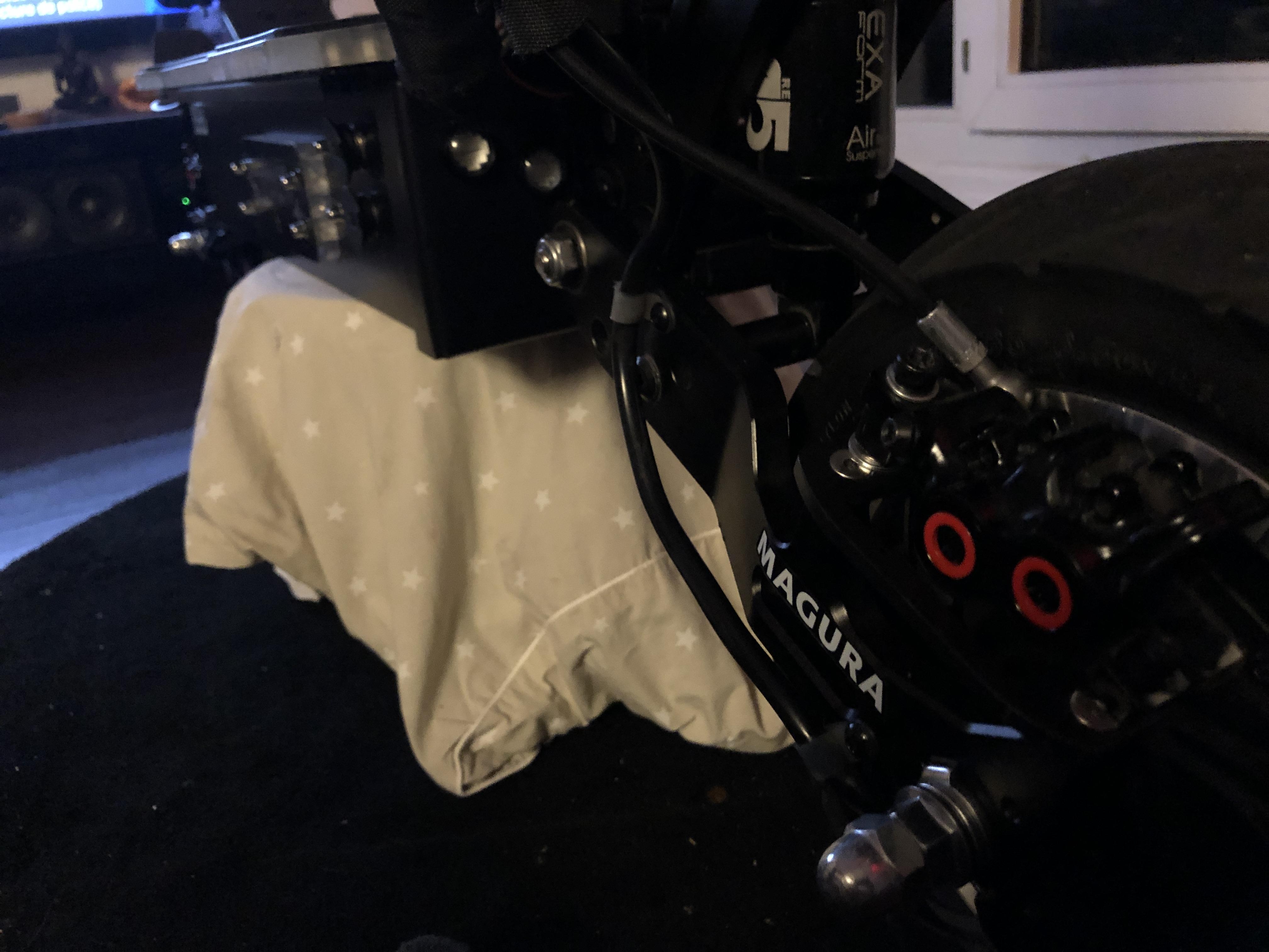

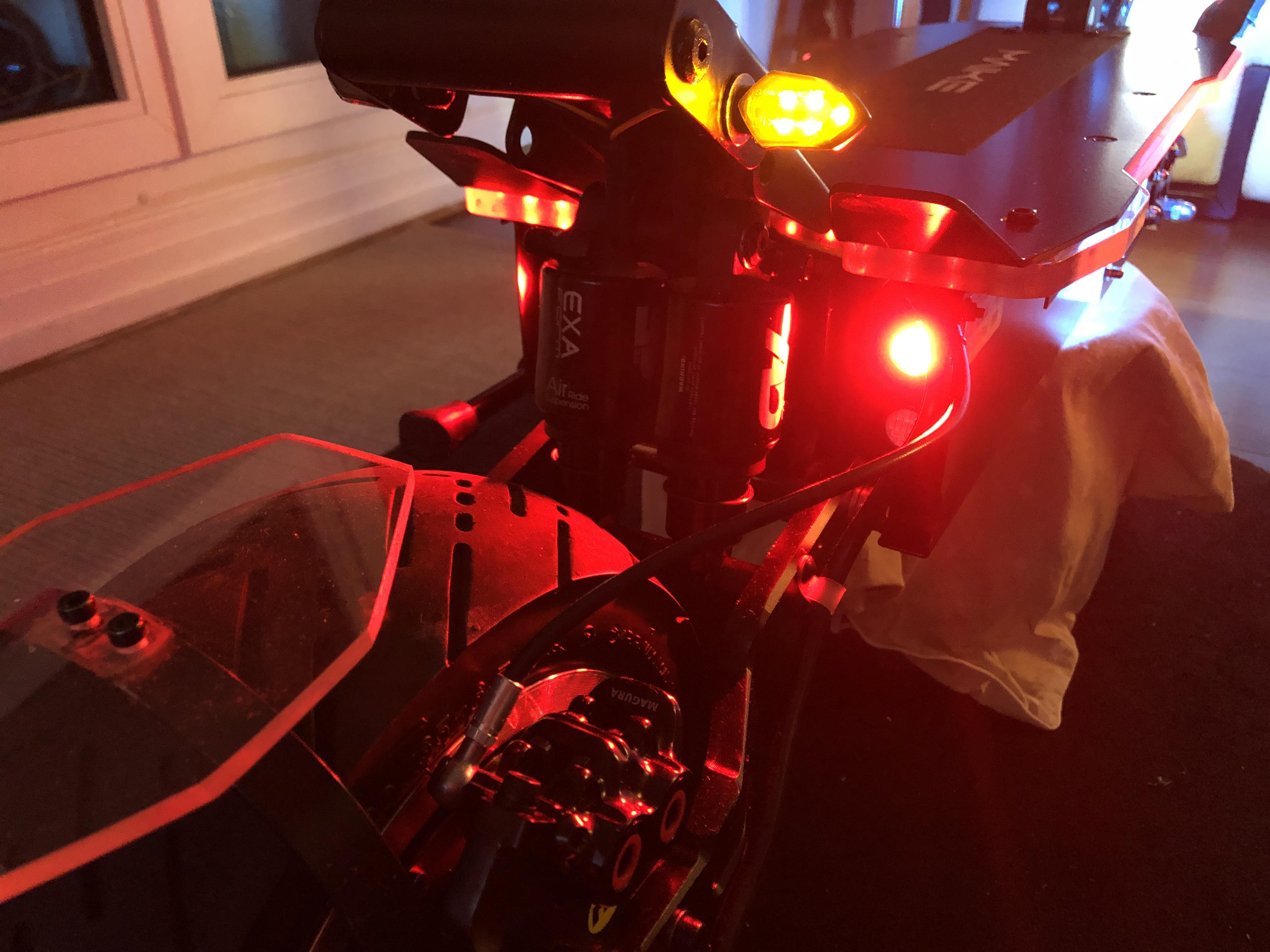

salut Ptit Jo merci pour le compliment sur mon garde boue , oui les amortisseur A5 son des vrai pneumatique je te les recommande avant et arrière et bien réglé pas trop dure pas trop mou moi pour environ 60 kilo je suis a 40 PSI chacun et 120 PSI a l avant , c est une très bonne trott de base voire la meilleur a mon avis que tu améliore toi meme part la suite , je peu que te recommande de faire la demande de pneu route les amortisseur A5 , un autre guidon de vraie poignée , des disque de frein en 160 , des led rouge arrière en 23mm remplacé les led avant en 23mm aussi , mètre des plus petit clignotant qui soi orange au lieu des gros bleus moche , remplacer le phare avant par 2 plus sympa , et essayer de négocier un chargeur rapide de 5amp minimum en plus des 2 d origines de 2amp , et leur demandé qu'il mete des vis plus discrete parce que ca fait trop de visserie apparente , donc voila ya du boulot ,

tu peu voire les leds 23mm et les clignotants j ai rajouté des leds supplémentaire a l avant couleur blue ice ,
