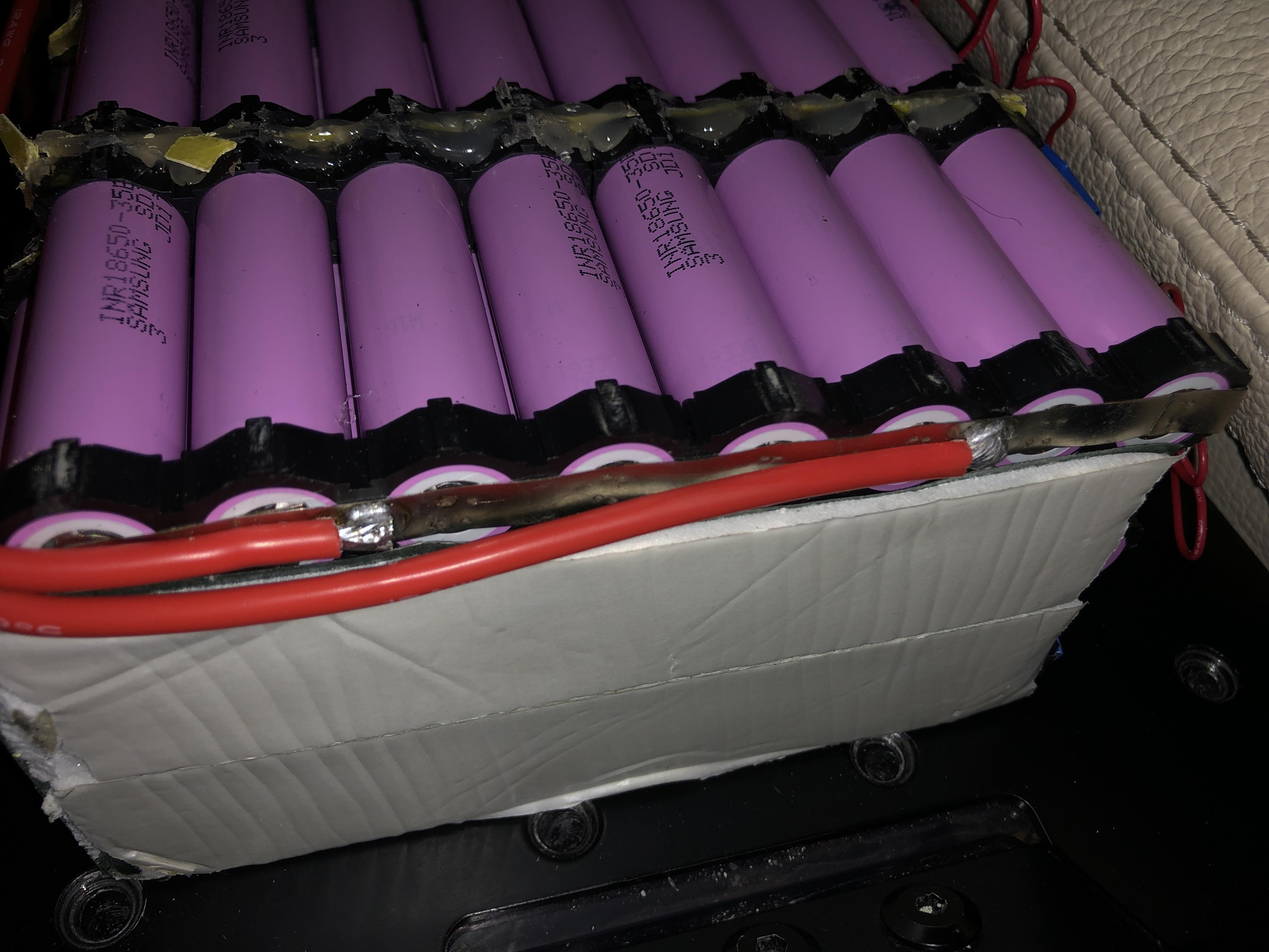

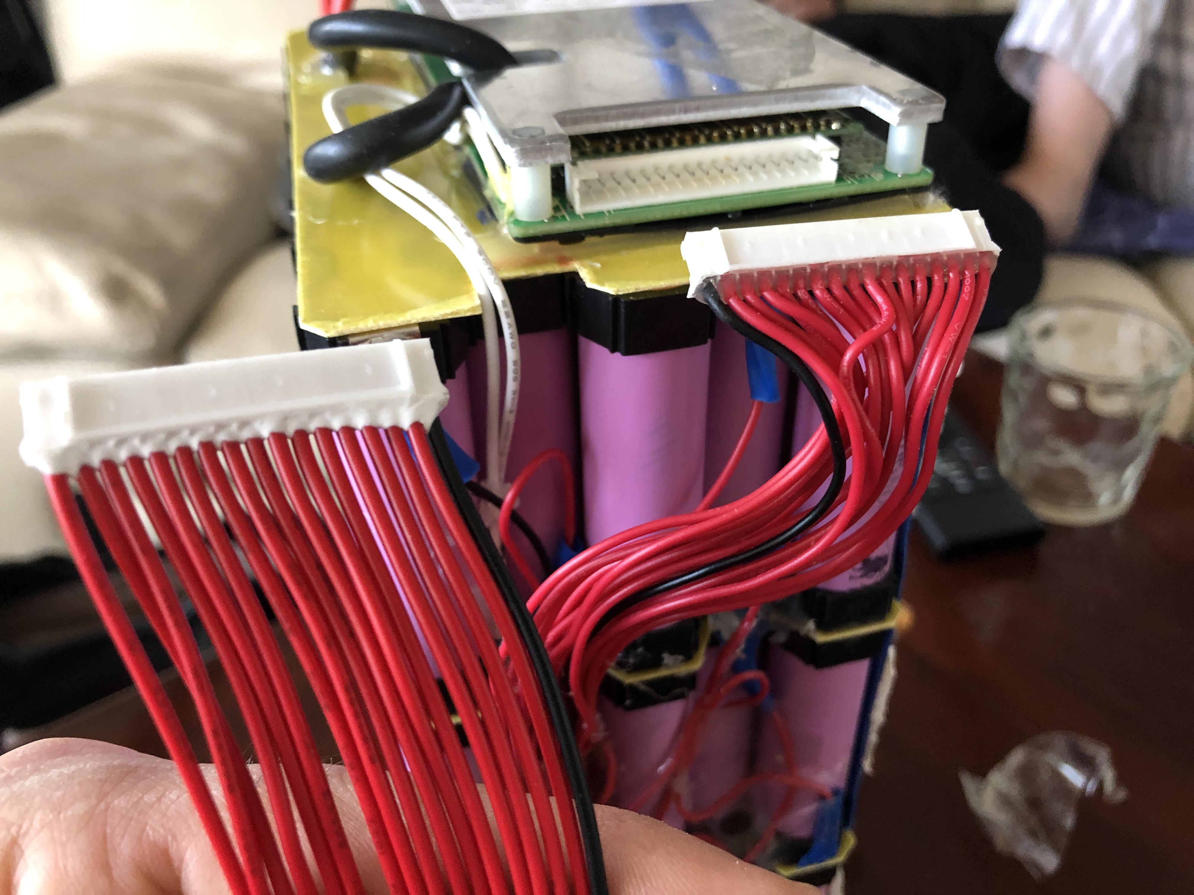

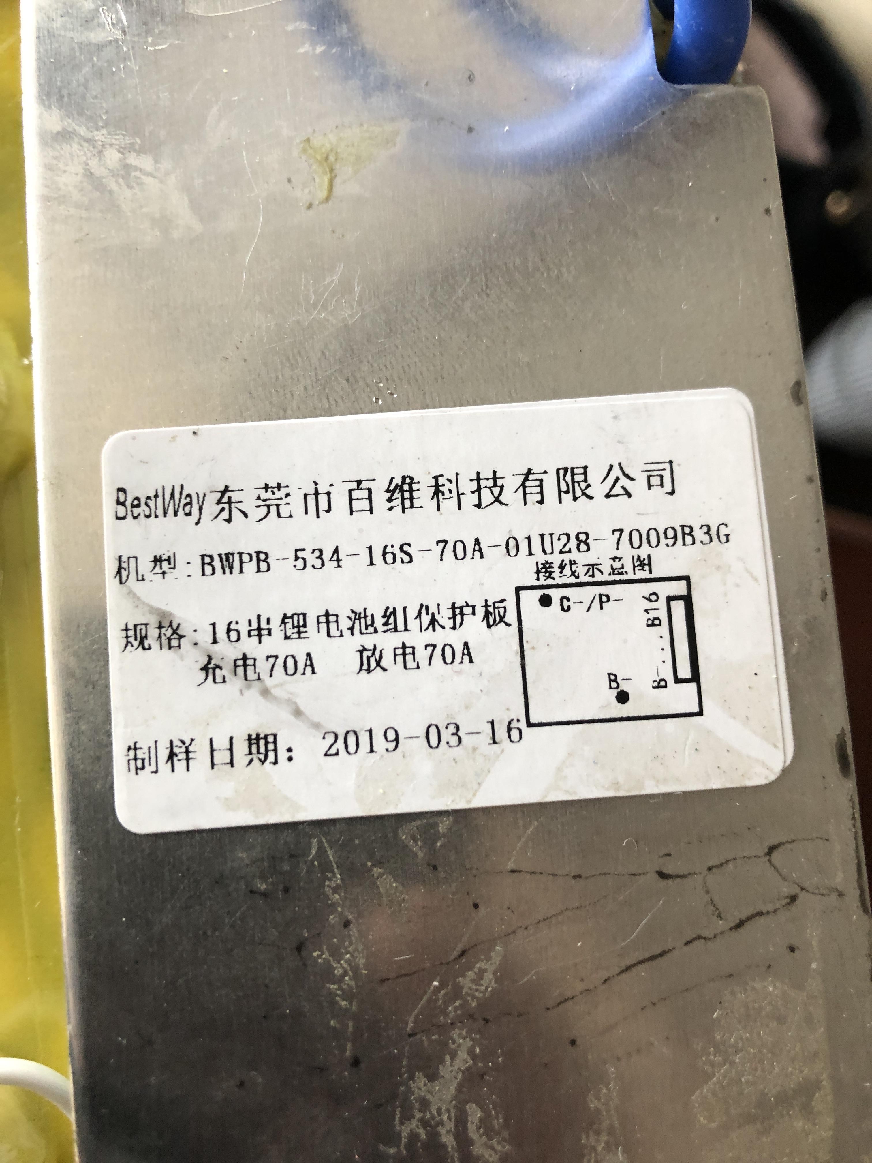

CheapThailand Posté(e) le 24 janvier 2020 Partager Posté(e) le 24 janvier 2020 (modifié) vous penser quoi des cellules on ma dit quelle sortait 10amp , et part serie donc ca fait 160 amp ? et le bms est a 70 apparement en constant et doit sortir bien du 150 a 200 en crête on sintteroge la dessus comment c est possible et les risque .... Modifié le 24 janvier 2020 par CheapThailand Lien vers le commentaire https://www.espritroue.fr/topic/7822-mk-kk10s/page/17/#findComment-226679 Partager sur d’autres sites More sharing options...
LOKI Posté(e) le 24 janvier 2020 Partager Posté(e) le 24 janvier 2020 Les risques je penses sont de cramer les contrôleurs les cartes et composants qui sont dessus ne sont pas prévus pour cela, regarde déjà ce que l etamage a fait sur tes mofsets et ta carte. Faudrait un bon électricien ou électronicien pour répondre à toutes nos questions. Lien vers le commentaire https://www.espritroue.fr/topic/7822-mk-kk10s/page/17/#findComment-226682 Partager sur d’autres sites More sharing options...

CheapThailand Posté(e) le 24 janvier 2020 Partager Posté(e) le 24 janvier 2020 (modifié) Il y a 1 heure, LOKI a dit : Les risques je penses sont de cramer les contrôleurs les cartes et composants qui sont dessus ne sont pas prévus pour cela, regarde déjà ce que l etamage a fait sur tes mofsets et ta carte. Faudrait un bon électricien ou électronicien pour répondre à toutes nos questions. Oui mais dans ma configuration actuelle avec les contrôleurs de 80amp et 230 Max c est pas heux qui risque mais sur la décharge de la batterie et a voir côté moteur que ça surchauffe pas trop , après oui la carte bms doit être solicité et la décharge des cellules aussi Modifié le 24 janvier 2020 par CheapThailand Lien vers le commentaire https://www.espritroue.fr/topic/7822-mk-kk10s/page/17/#findComment-226693 Partager sur d’autres sites More sharing options...
crockmi le spartiate Posté(e) le 24 janvier 2020 Partager Posté(e) le 24 janvier 2020 il y a une heure, CheapThailand a dit : vous penser quoi des cellules on ma dit quelle sortait 10amp , et part serie donc ca fait 160 amp ? et le bms est a 70 apparement en constant et doit sortir bien du 150 a 200 en crête on sintteroge la dessus comment c est possible et les risque .... 160A oui pour une batterie en 10P, attention elles tiennent 10A mais l'autonomie à 10A est plus faible, les sanyo ou Panasonic tiennent mieux les 10A, voir les test sur ces cellules tu as 2 solutions pour exploiter tout ce potentiel: -augmenter le nombre de cellule en parallèle, vu que tu as gagné de la place dans ton deck, regarde combien de cellules tu peux rajouter, tu pourras pttre passer a 12 ou 13P, ça te laissera une marge niveau puissance, une batterie supplémentaire en parallèle serait également un bon choix - mettre des cellules gros ampérage comme les EFEST ou Vapcell en 21700, ou passer sur du LiPo 1 1 Lien vers le commentaire https://www.espritroue.fr/topic/7822-mk-kk10s/page/17/#findComment-226694 Partager sur d’autres sites More sharing options...

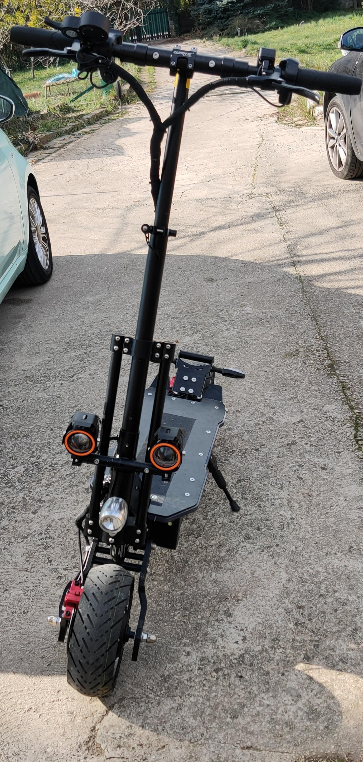

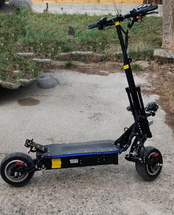

rickk rick Posté(e) le 1 février 2020 Partager Posté(e) le 1 février 2020 Salut a tous selle est arriver enfin je vous mettrais des photos des que possible, déballage nickel rien de casser tout est bon. Faut que je règle les modes de l'accélérateur maintenant. 2 Lien vers le commentaire https://www.espritroue.fr/topic/7822-mk-kk10s/page/17/#findComment-227926 Partager sur d’autres sites More sharing options...
Niko06 Posté(e) le 1 février 2020 Partager Posté(e) le 1 février 2020 Elle resemble pas mal (niveau amortisseurs à air) à la Go Board Lien vers le commentaire https://www.espritroue.fr/topic/7822-mk-kk10s/page/17/#findComment-227977 Partager sur d’autres sites More sharing options...
