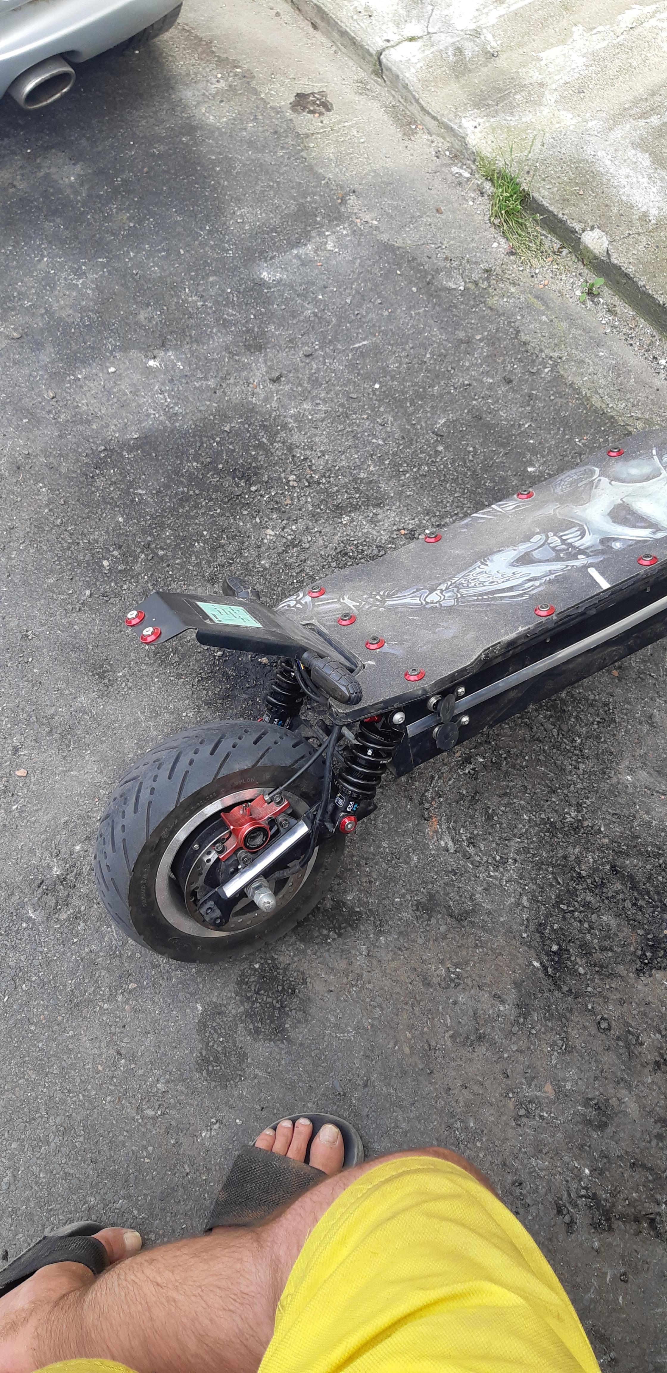

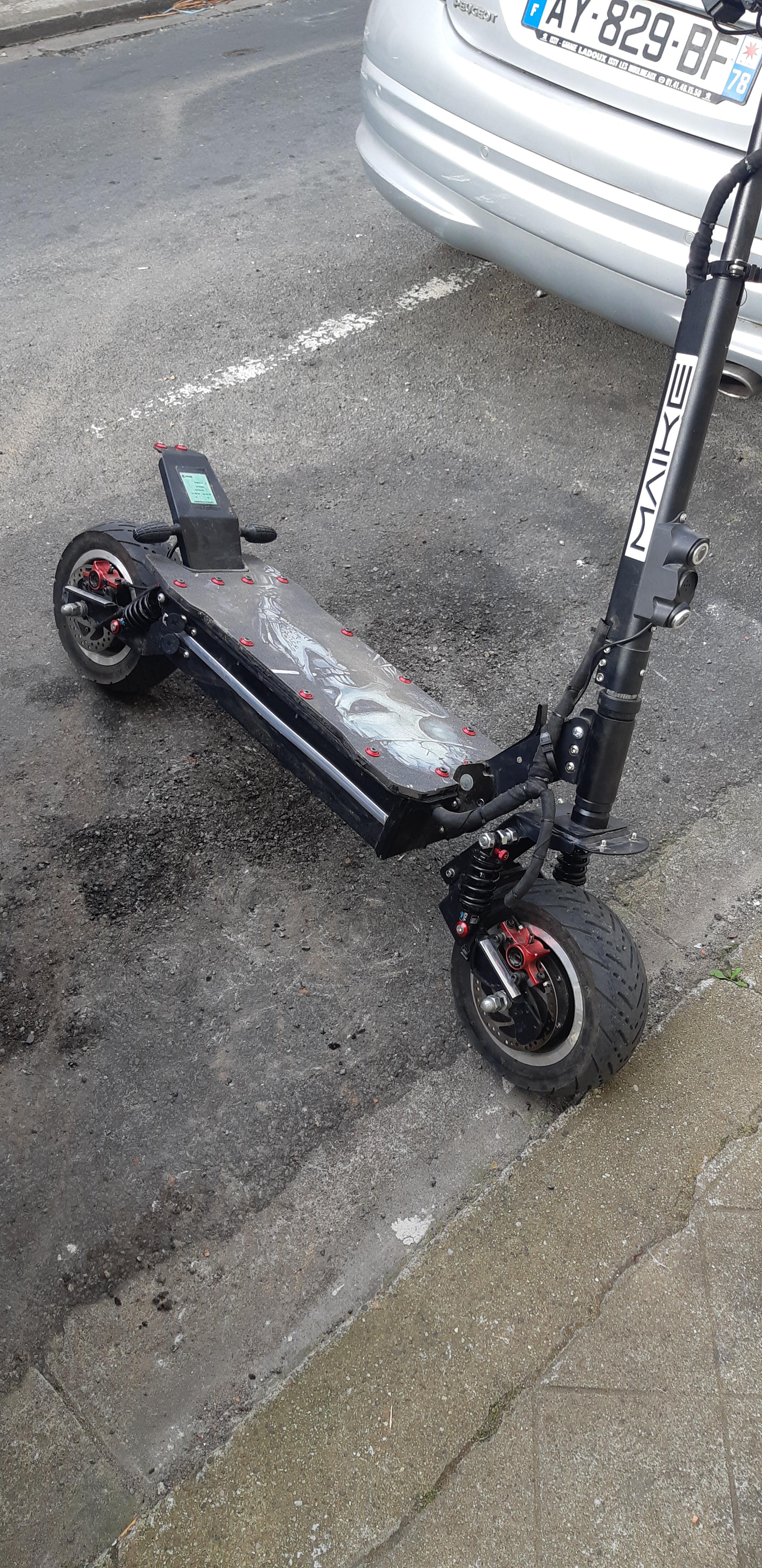

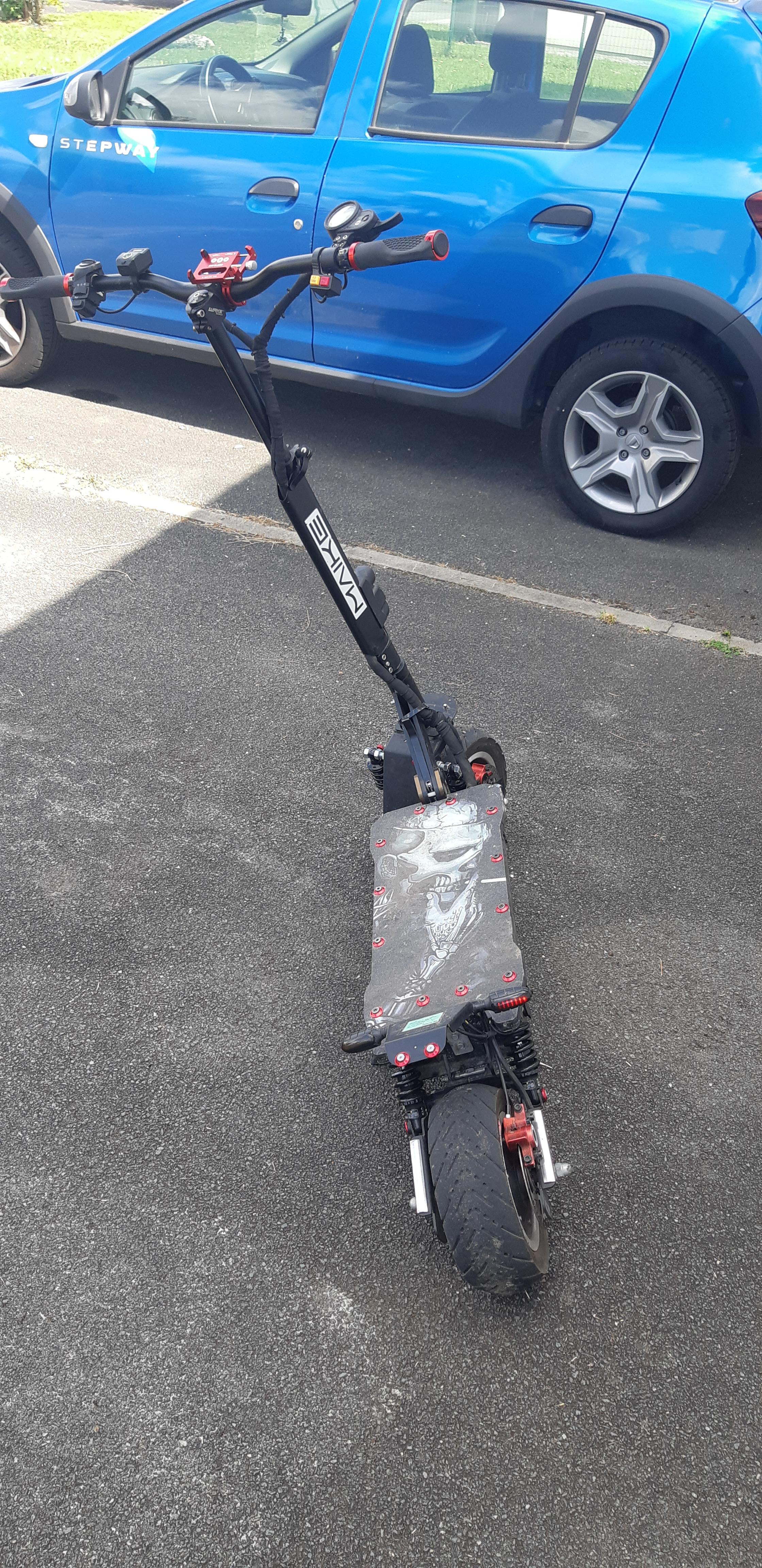

voici ma version custom avec quelque modification vous pouvez y maitre des A5rr1 ou 291r comme moi a l avant aussi...
je prend entre 85 et 90km/h avec contrôleur 32A modifier a 40A plus de couple batterie 60v 30ah j ai mis des fusibles 40AH sur les arrivées batterie centrale 12v pour les clignotant qui font feux et stop a la fois c est un régal plus aucun jeu ni guidonnage et plus de clac clac merci les amortos c est le jour et la nuit bien a vous😁
pas mal les modif !
tu la fait comment ton deck ? et aussi le garde boue arrière .
et bien joué pour la suspension
j ai mis un autocollant grip de skate 10e sur amazon le plexi était rincé...j ai virer toute les led trop chip pour moi le garde boue c est celui d origine j ai virer la pate et mis deux boulon dans le châssis direct derrière la batterie avec une pâte en renfort en dessous du coup ca me sert de Calle pied je te ferais une photo en rentrant, je viens de lui changé le guidon et j attend les feux avant j ai virer les gros yeux pour plus discret ca fait un moi je bosse dessus je l ai acheté pour pièce pas cher je suis assez content du résultat c est un monstre en plus😍

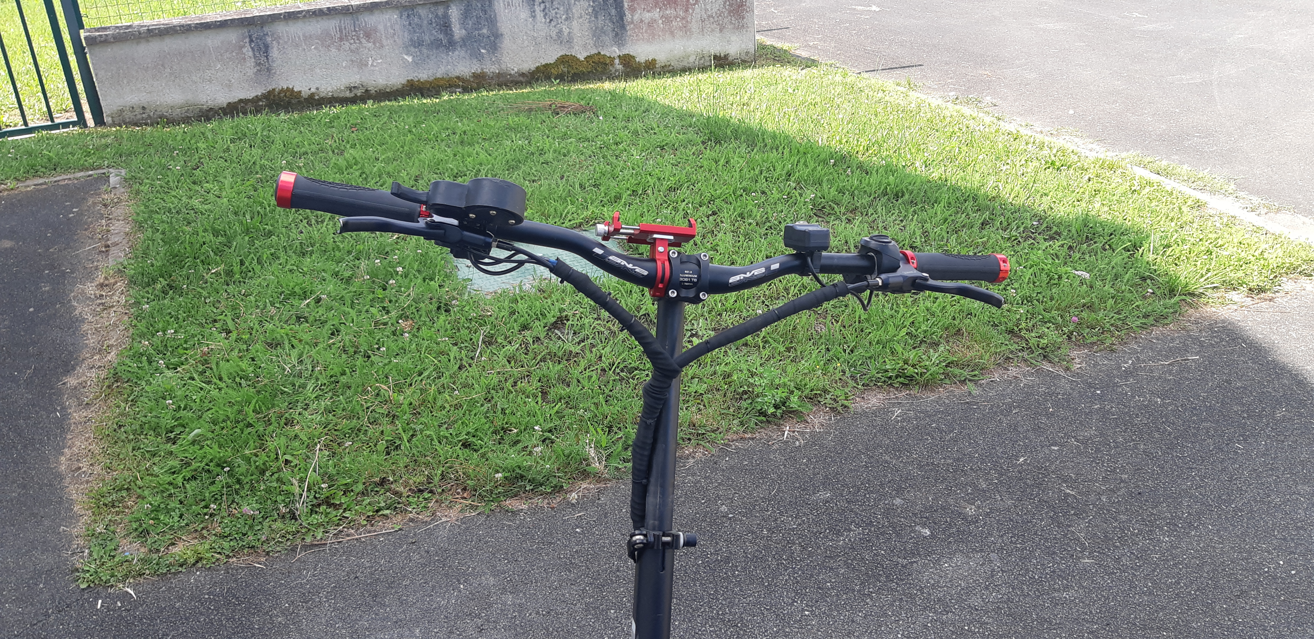

 Guidon Carbonne, et pour les led sur le côté comment je peux faire pour rajouter des clignotants ? Car c'est claire sa fait trop chip!! Mdr.
ok le guidonnage vient d un guidon trop petit, jeux dans la direction et ou amortisseur... une direction bien équilibrer ne guidone pas, de plus un amortisseur de direction c est cher pour te gêner au final et ca retrape mais ne corrige pas les défauts,a toi de voir mais bcp en mette et le sorte par la suite
pour les fusibles c est bien la première fois que je vois un sous dimensionnement comme ca les contrôleurs débite 32ah d origine donc 40ah oblige il avait mis des 30ah arff...pffff y a des ingénieures derrière ... bref passons
pour les cligno tu met un petit convertisseur 80v en12v et tu le connecte a une fiche d alimentation du contrôleur peu importe lequel prend juste un après contact (prent celle des led si tu les enlèvent et prévoit de boucher les trou)  puis tu recables tes interrupteur avec tes nouveaux feux clignotant ect...
Ok merci pour les infos, tu à un guidon de combien en largeur ?
c est un 780mm

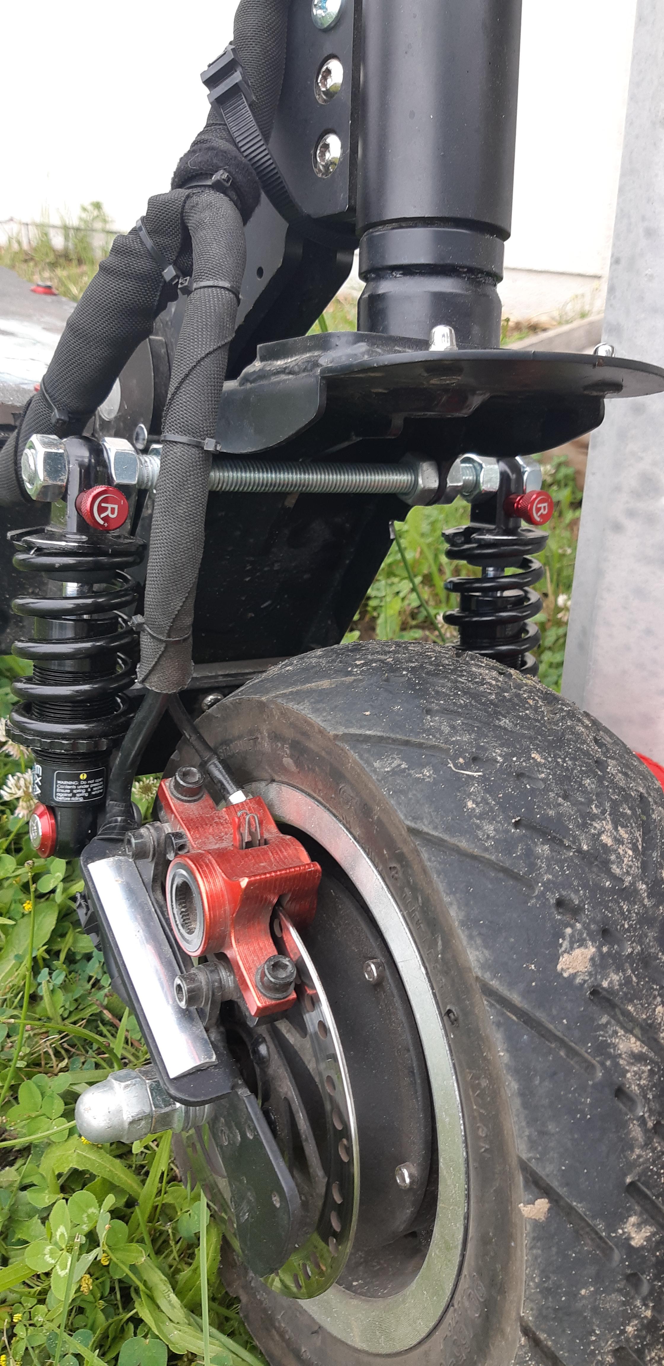

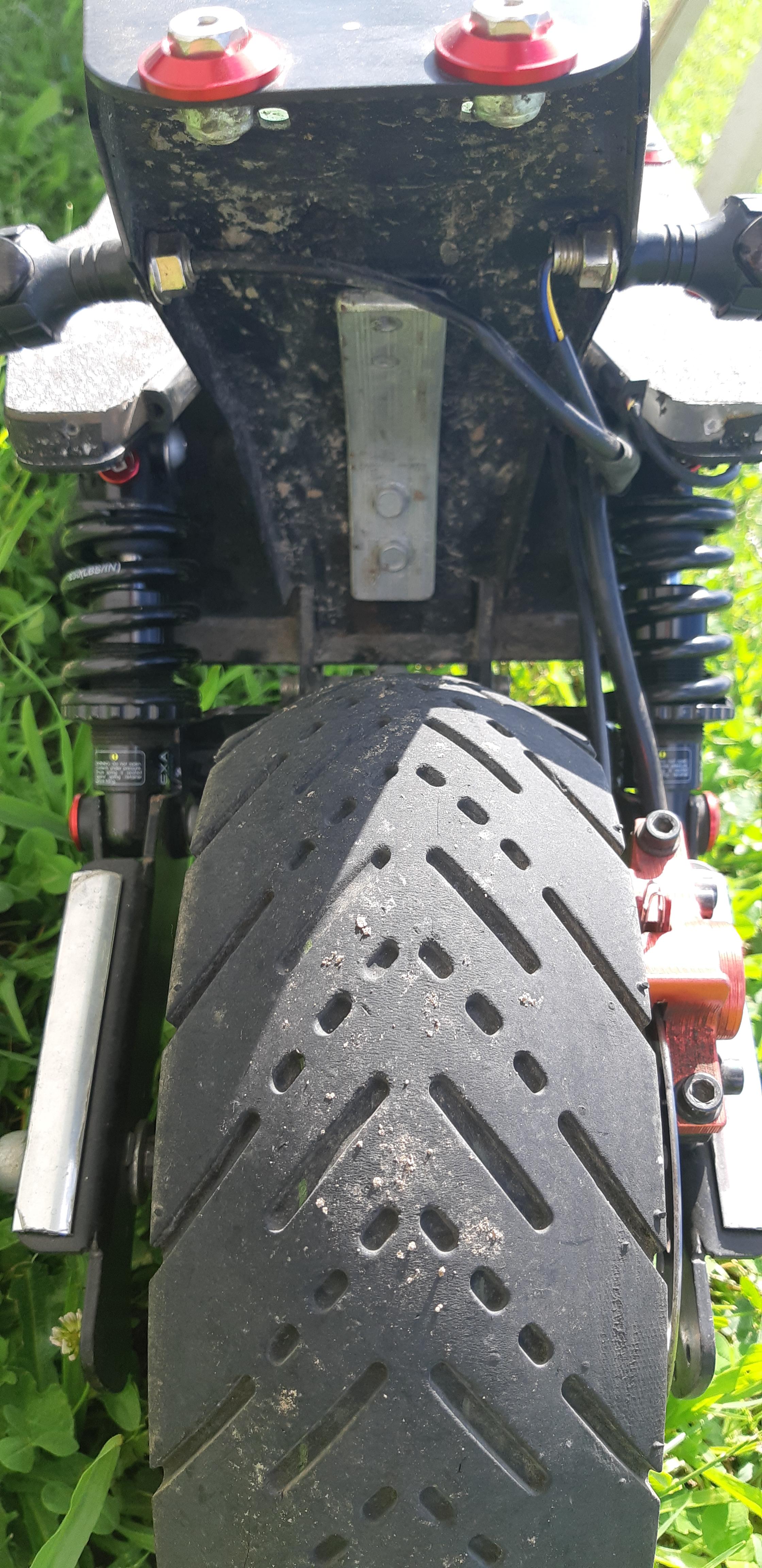

tu a quel amortisseur a l avant si c est les noir origine il sont trop mou et n appuis pas assez ta roue sur le bitume du coup guidonnage
la suspension est trop souple sur cette trottinette et ca se ressent sur la conduite je te conseille de commencer par la vu la puissance du bolide c est important comme les freins et les pneu bien gonflé...
Oui amortisseur noir d'origine.
Ok pour le guidon je vais mesurer le miens. Je voulais mettre les suspension à gaz mais ils passent pas
deporte les comme j ai fais et y passe c est la même diamètre que les miens j ai longtemps hésité entre les deux
Je vais étudier la choses. Merci  en tout cas.

Le 07/07/2021 à 01:50, Geoffrey Golfier a dit :
Bonsoir, les amortisseur 291r, ils mesures combien en longueurs a niveau des trous et en largeur. Dans mon modèle j'ai mesuré 105mm a niveaux des trous. Les miens ont l'air mort et ils sont trop mous, alors si je peut avoir les mêmes que t' à acheté je suis preneur. Merci.
