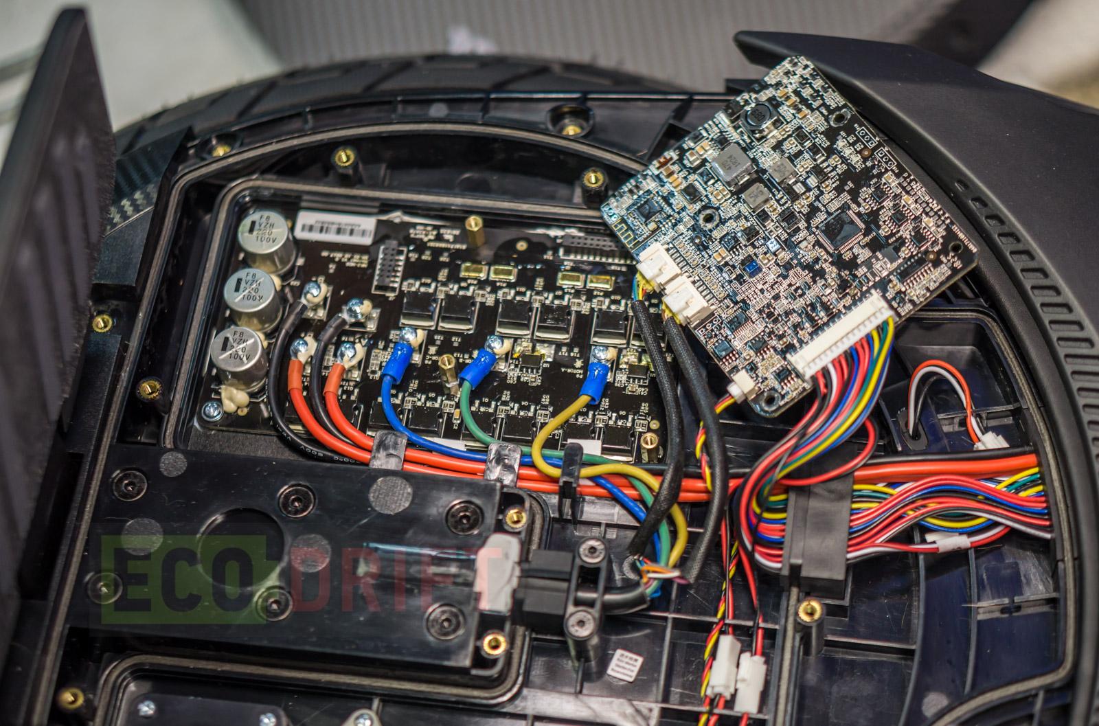

il y a deux carte à l'intérieur. Laquelle est la carte mère ? Celle de droite ou celle en dessous sur la photo en pièce jointe ?

Tu as 2 cartes ; une carte de puissance (avec les mosfets et les connexions batteries) et une carte mère.
Ces 2 cartes s'achètent ICI . Je pense que dans ton cas c'est la carte avec les MOS, 120€.....cela reste "raisonnable" pour un tel engin, et le changement semble assez simple.

A ta place, je ne changerais que la carte avec les MOS, pas les 2. C'est clairement la gestion du moteur qui déconne.
L'autre carte gère tout le reste. Hors d'après ta vidéo, tout le reste fonctionne, elle s'allume correctement, les LEDs fonctionnent, tu peux t'y connecter...

j'ai ouvert la roue pour accéder à ces deux cartes, j'en ai même profité pour déconnecter la carte mère pour regarde la carte MOS en dessous. J'avoue n'avoir rien vu de particulier. En revanche, en y repensant, au moment du démontage, la roue était chaude sur son flanc gauche (le côté où sont ces 2 cartes) et sentait le chaud à l'intérieur.
