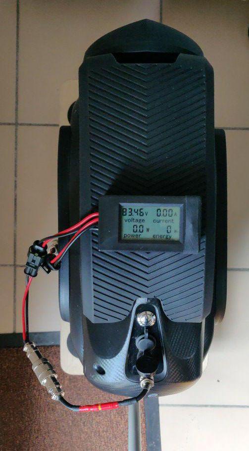

gus38 Posté(e) le 13 avril 2019 Auteur Partager Posté(e) le 13 avril 2019 Bonjour a tous, bon ben déprimé la, ...en fait j'étais allé faire 2 petits tours de - de 4km et tout se passait bien, même la charge ...mais une sortie plus longue a pleine charge aujourd'hui m'a déprimé car elle m'a refait la même chose. en la poussant en peu, mon pote a cru entendre low batterie au moment ou elle a fait le tilt back, et en ré essayant 3 fois derrière il a été impossible de la re demarrer. elle venait tout juste de passer a 4 barres de batterie...bizarre. pourquoi elle dirait low batterie alors qu'elle a 4 barres pleines. même sur l'appli inmotion elle indique plus de 85%, j'ai démonté l'ensemble jusqu’à la carte mère, tout est bien branché. mon pote devrait m'amener un voltmètre pour mesurer au connecteur de la batterie. je l'avais laissé chargé 2 nuits avant de sortir aujourd’hui. Combien je devrais donc trouver a la sortie batterie a pleine charge ? Merci ! Citer Lien vers le commentaire https://www.espritroue.fr/topic/8406-v5f-d%C3%A9marre-puis-20m-apr%C3%A8s-tilt-back-jusqu%E2%80%99%C3%A0-l%E2%80%99arr%C3%AAt/#findComment-183058 Partager sur d’autres sites More sharing options...
