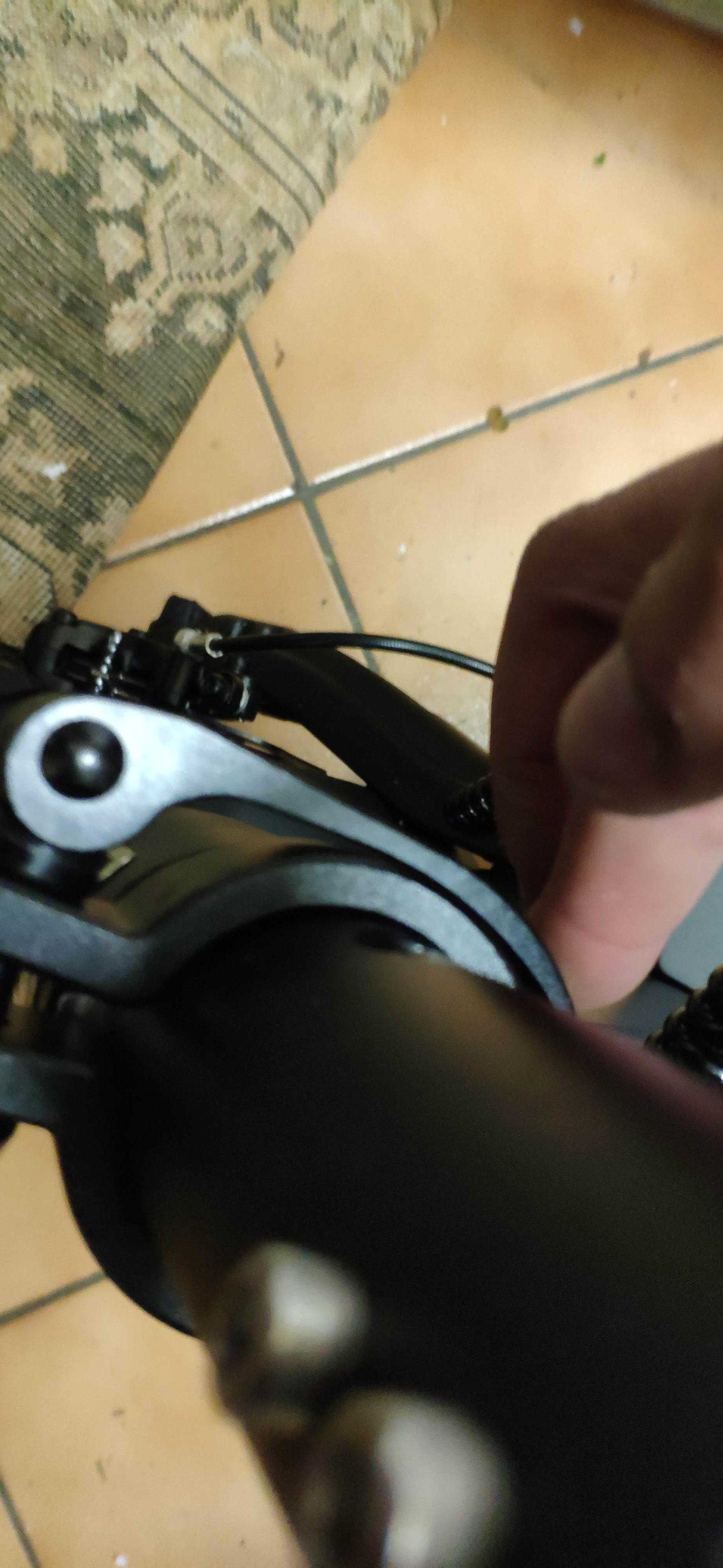

Je viens d'acheter la thunder (ma premiere trotinette 2 roue et modèle de dualtron) cet apres-midi et en faisant l'installation il y a deja un problème au niveau du collier de fixation du pliage, quand je sert la languette et que je lache, elle revient doucement a son point de départ, peu importe comment je serre le boulon.
Je pense pas avoir fait quelque chose de travers mais ca ma joie en a pris un coup, auriez vous deja vu ce cas de figure?
merci a tous :)

si tu peux faire une video c est mieux !

@Neo Ayato peut-être en mettant la clé de serrage vers le haut ou le bas, à la verticale plutôt qu’à l’horizontale ? Tu dépasserais le « point de non retour » sur la câme.
Oui ca marche comme ca mais c'est énervant de savoir qu'il y a ce problème, j'ai ajouter la video pour que vous puissiez voir

il y a 12 minutes, sonkenn a dit :
Et oui, un serrage à 50 cents sur une machine à 3000€... ? Un investissement de 3 dollars pour un serrage correct semble trop pour Minimotors
En tout cas pour ma premiere dualtron et son prix ce "serrage" ma vraiment déçu, au moins ca tient comme tu m'as dit, en attendant de trouver une solution car je n'ai pas trop envie de retourner au magasin et qu'il me la garde trop longtemps

A mon avis, c'est la petite pièce en caoutchouc qui l'a fait revenir à sa position initiale. Je serai toi, je la porterai à la boutique pour qu'ils te la change de suite (si elle est en stock...)

Ou peut-être, avant de la rapporter à la boutique, desserrer l'écrou suffisamment pour que la bague en plastique/caoutchouc puisse entrer en rotation, puis faire tourner cette bague de 180° par rapport à sa position actuelle, et resserrer l'écrou...

Bah j'ai mis un minuscule bout de carton entre la bague et le caoutchouc et la c'est serrer, mais je vais appeler weebot pour expliquer ça, je vais enfin pouvoir la tester demain matin le temps quelle charge :)

sinon tu peux intercaler une ou deux rondelles du coté levier, ce qui aura pour effet d'éloigner l'axe de serrage de celui ci, et de le pousser plus loin, avant qu'il ne touche la colonne .

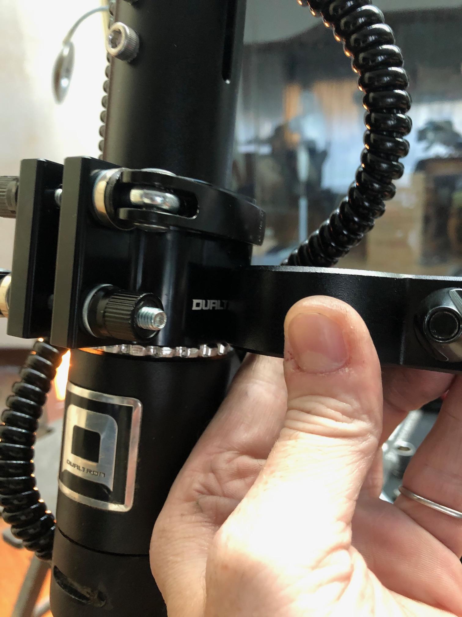

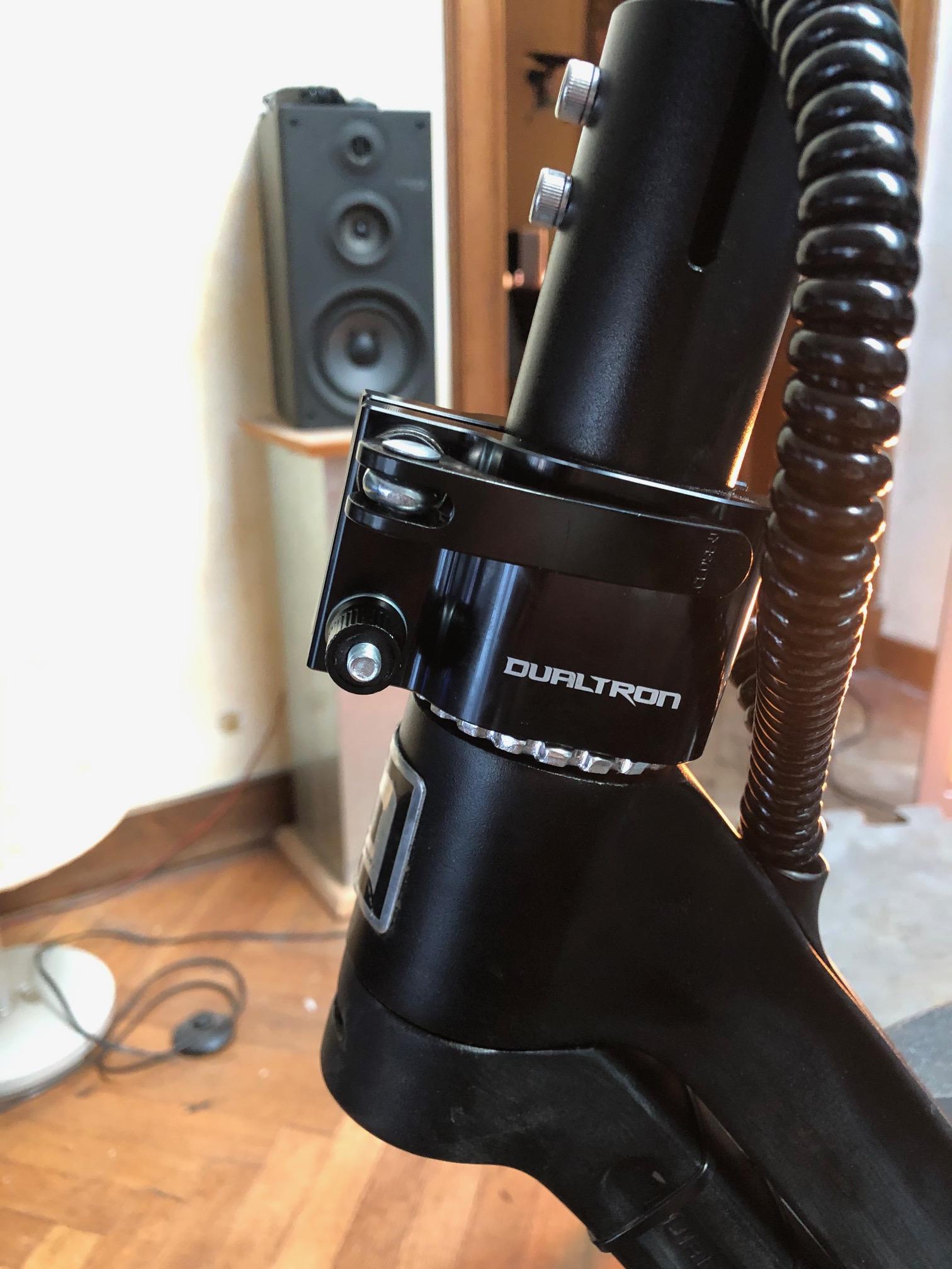

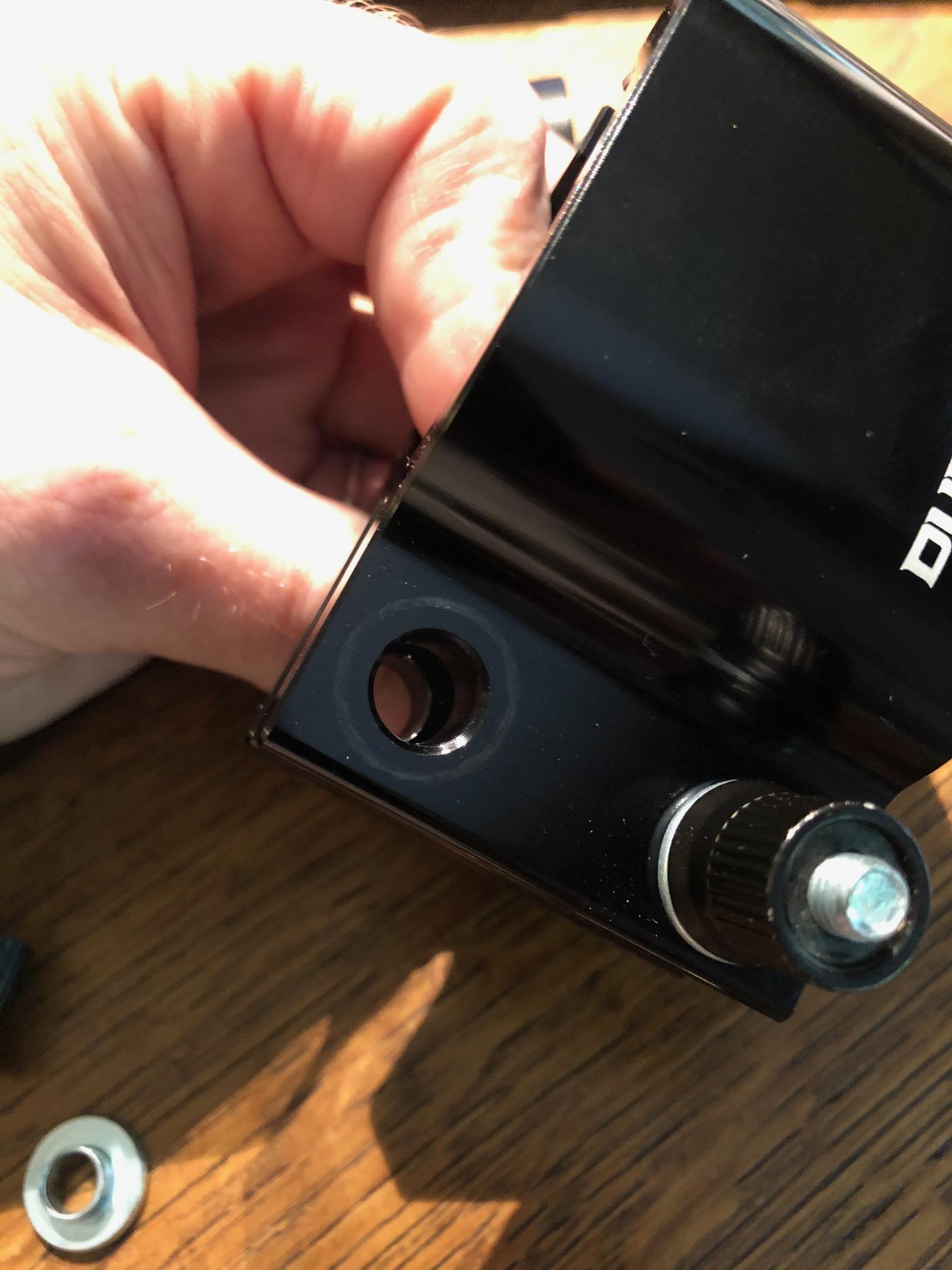

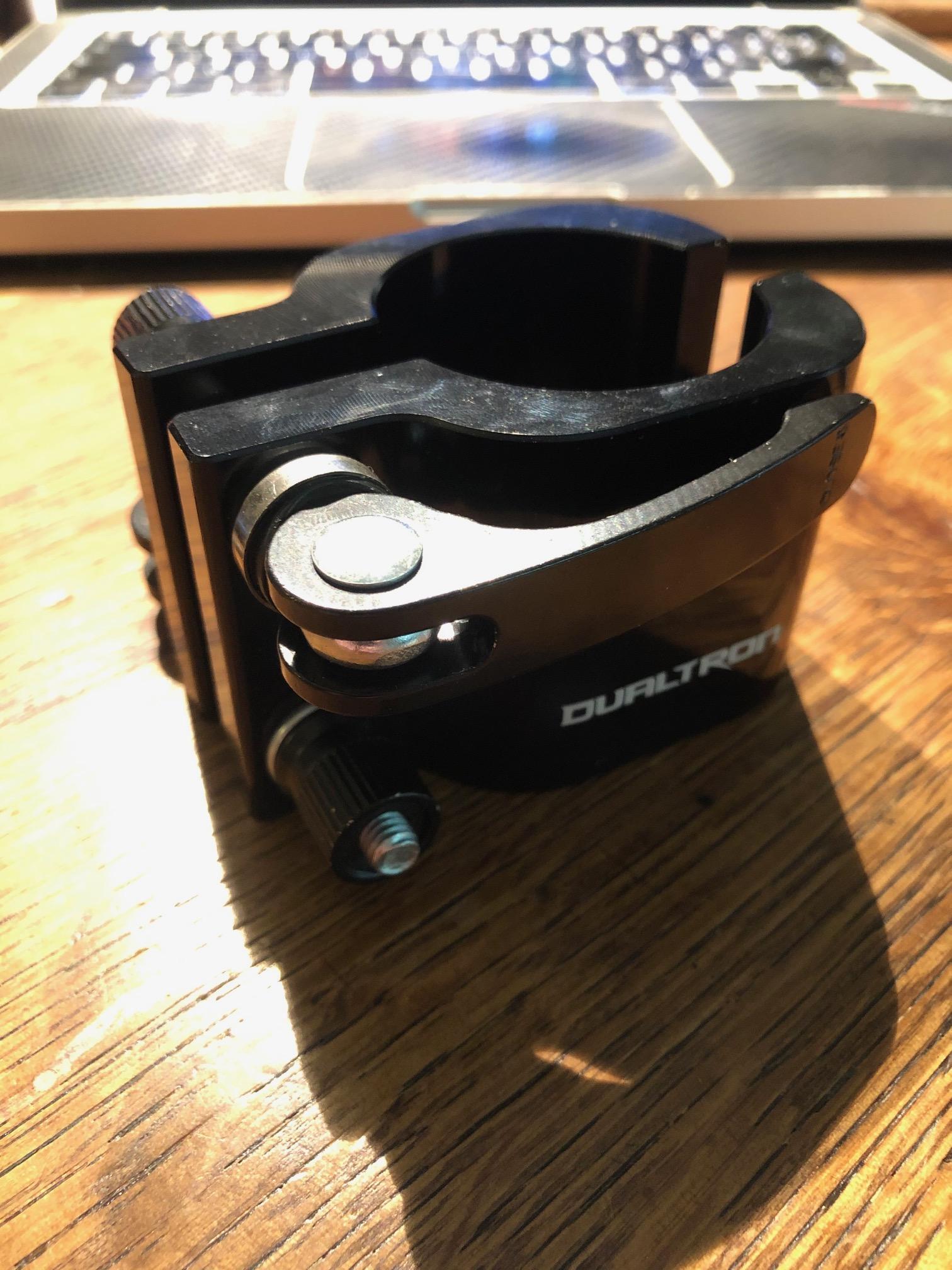

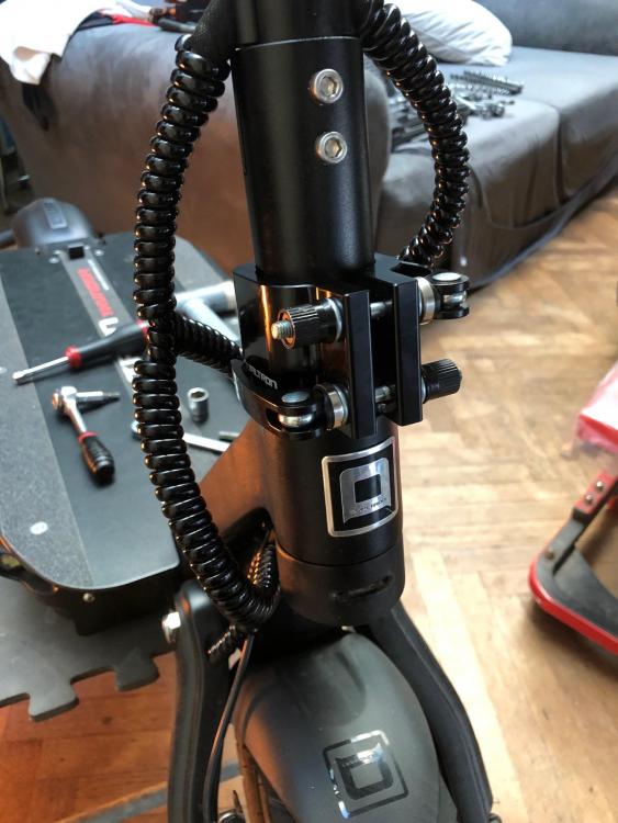

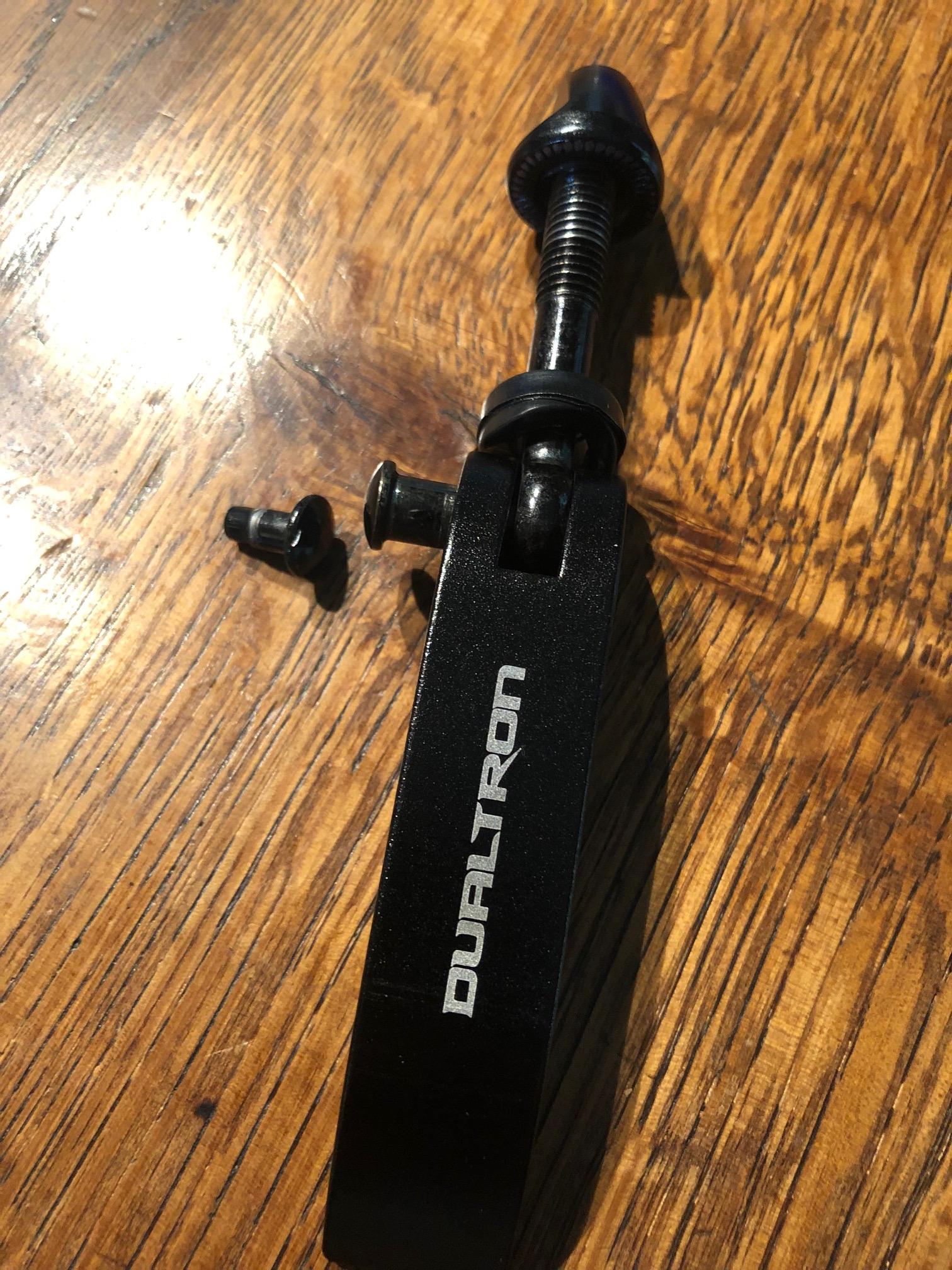

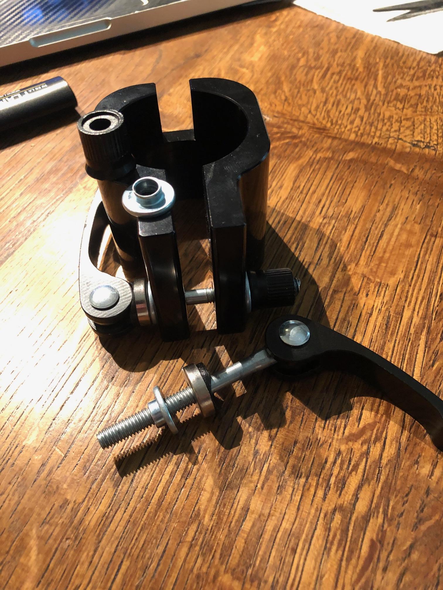

Salut les riders, je reviens sur ce post car j'ai reçus ma bague de serrage double clips de très belle fabrication et finition ?il n'y a plus qua ....photo du montage suivra ?
IMG_5077.thumb.jpg.432e6c7b77b94dbee124693266cf795a.jpgIMG_5074.thumb.jpg.4da4ca54e50038db27d6ee8b6f9cd03a.jpg
IMG_5075.thumb.jpg.1980d669c2af79279356f65799820cdc.jpgIMG_5076.thumb.jpg.43182c1d5cf7099631fe116e4a6914ce.jpg
Oui c'est déjà bien mieux , même si personnellement je remplacerais les clips de fixation rapide par vis et écrous sauf si tu plies ta trottinette deux fois par jour , bon ride
Merci @Exo je vais faire un test pour commencer et en fonction de comment sa réagis, je ferrai le changement par vis et écrous ?

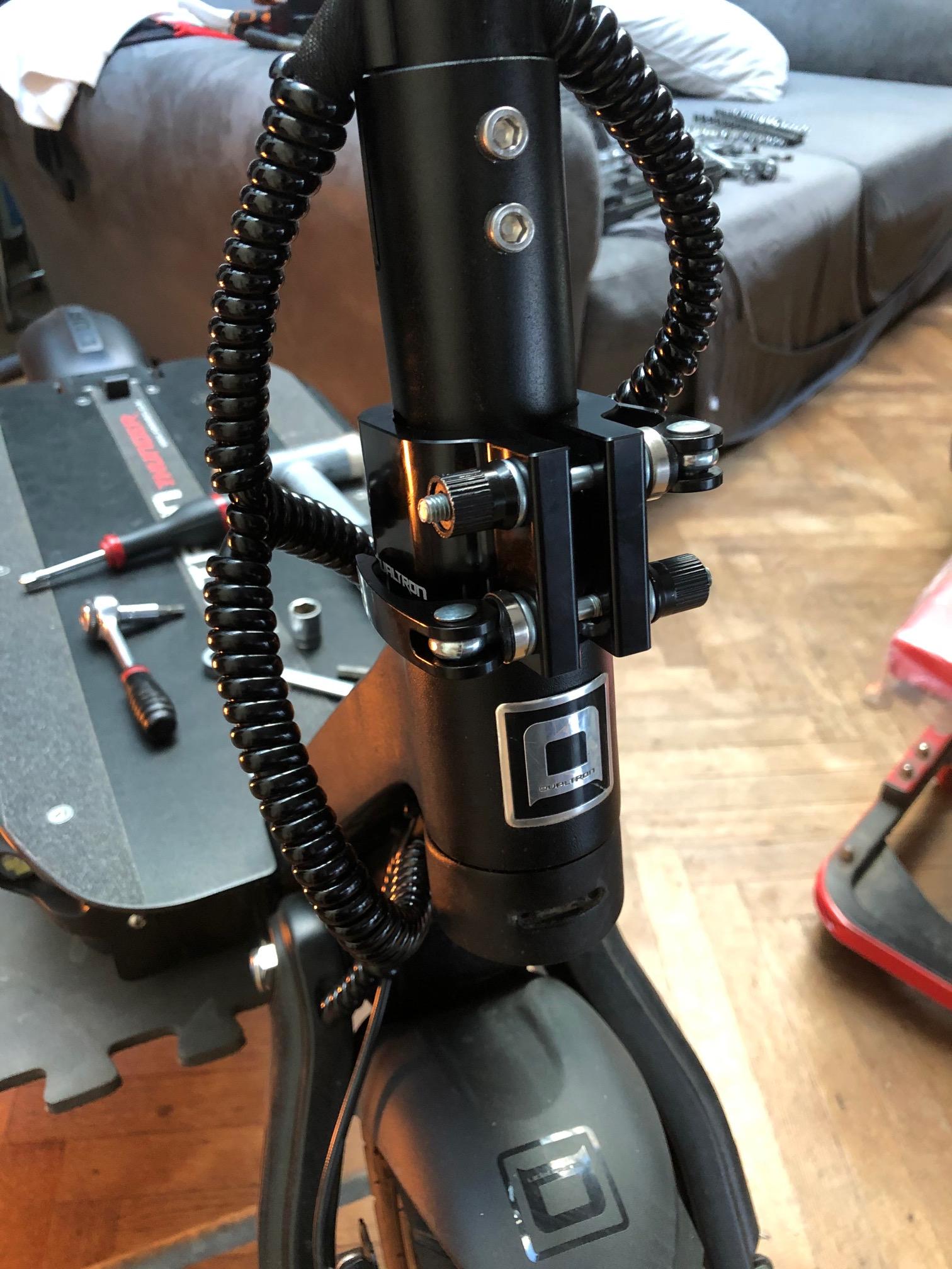

La voici montée ?

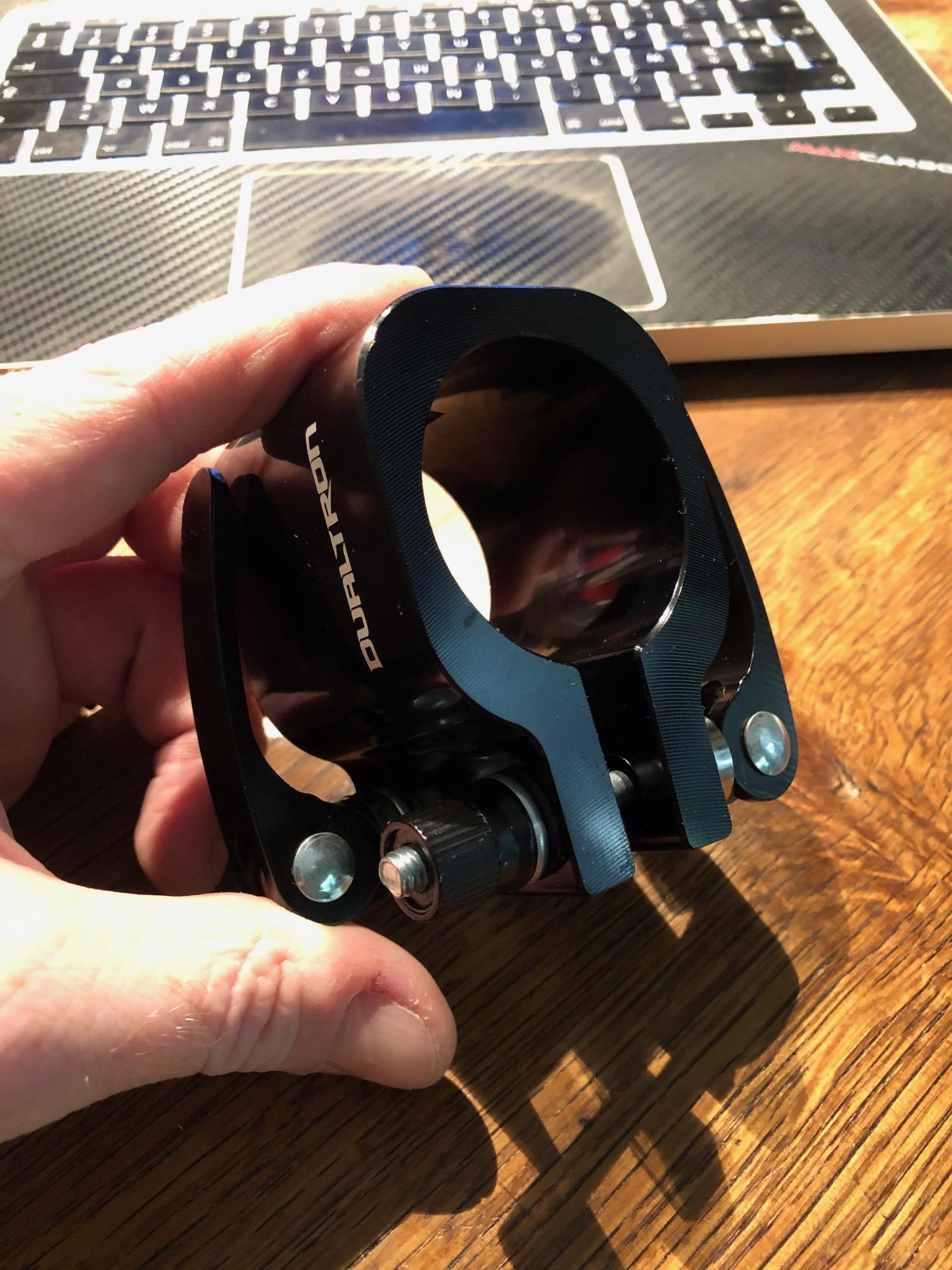

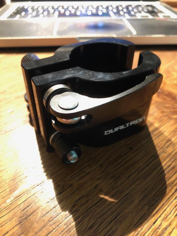

IMG_5078.thumb.jpg.56dd1c2916222f7f4b5f314e8057b668.jpgIMG_5079.thumb.jpg.e35231f346380c10412dadd14d93c41b.jpgIMG_5080.thumb.jpg.3cd62d08130f544f4a1b5b8fe4a75a4e.jpgBelle différence avec l'origine ?
C'est neuf , ça brille :lunettes1:
C'est quoi la hauteur de ta pièce en mesure stp
Modifié par Exo
@Exo Merci ? mais je vais faire un gros démontage pour personnaliser  la trott avec un thermolaquage pour obtenir un bis ton en noir et Alu ?
Pour la pièce, elle mesure 50 m/m de haut ?
Mais finalement cette pièce indiqué Dualtron sur le coté à été prise en charge par le SAV ou tu l'as commandé par toi même
