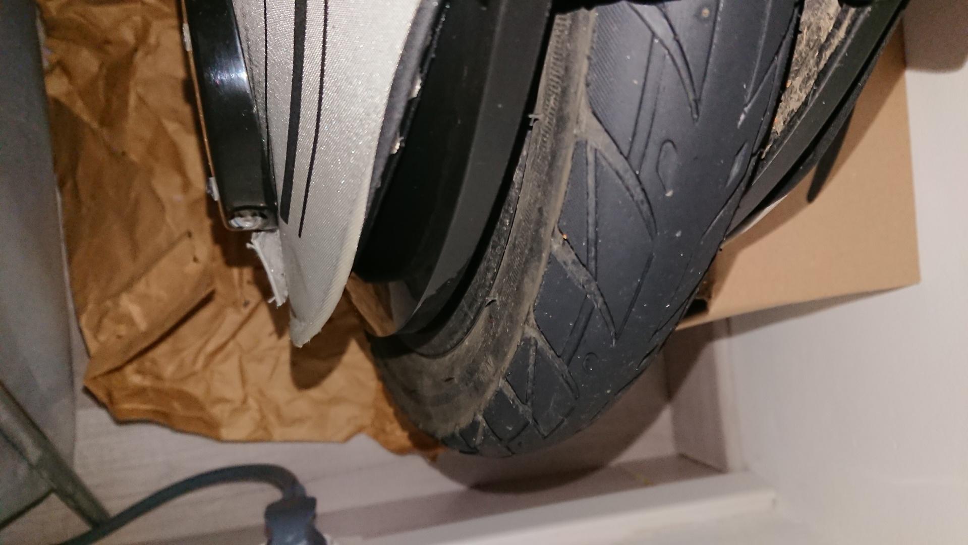

YoplaY70 Posté(e) le 18 mai 2019 Partager Posté(e) le 18 mai 2019 @nthierry bah mon pneu n'a "que" 2000km par rapport au tien, donc ce n'est pas évident de les comparer, mais il m'a l'air en plutôt bon état, je te laisse juger avec une photo d'une partie ?. Quelques "micro" coupure ici et là du aux bouts de verres qui traine sur les pistes cyclable, mais globalement ça va... Contre les bouts de verres perso j'ai "slimer" ma roue dès réception, (avec un produit de chez decat) trop peur de crever ? 1 Citer Lien vers le commentaire https://www.espritroue.fr/topic/8988-sous-gonflage-de-ma-inmotion-v8/#findComment-190007 Partager sur d’autres sites More sharing options...
