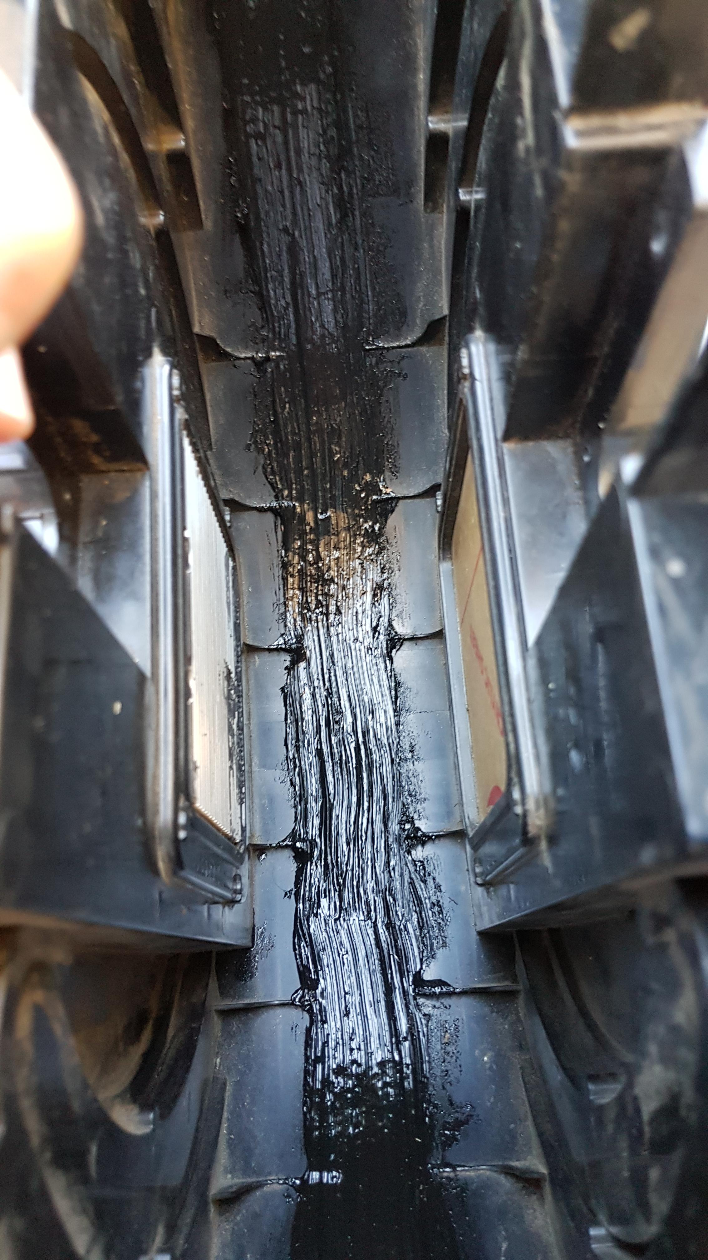

Salut Maxime, la mienne est une 126..... Acheté sur Ali en juin 2018. Et bientôt 2500km au compteur sans soucis même sous une belle averse ? !
Par sécurité j'ai refais le joint au rubsson nautique (photo) lors du dernier nettoyage de printemps ! Je n'ai pas ouvert le compartiment batterie, mais je ne pense pas qu'elle soit équipée du boîtier étanche.
