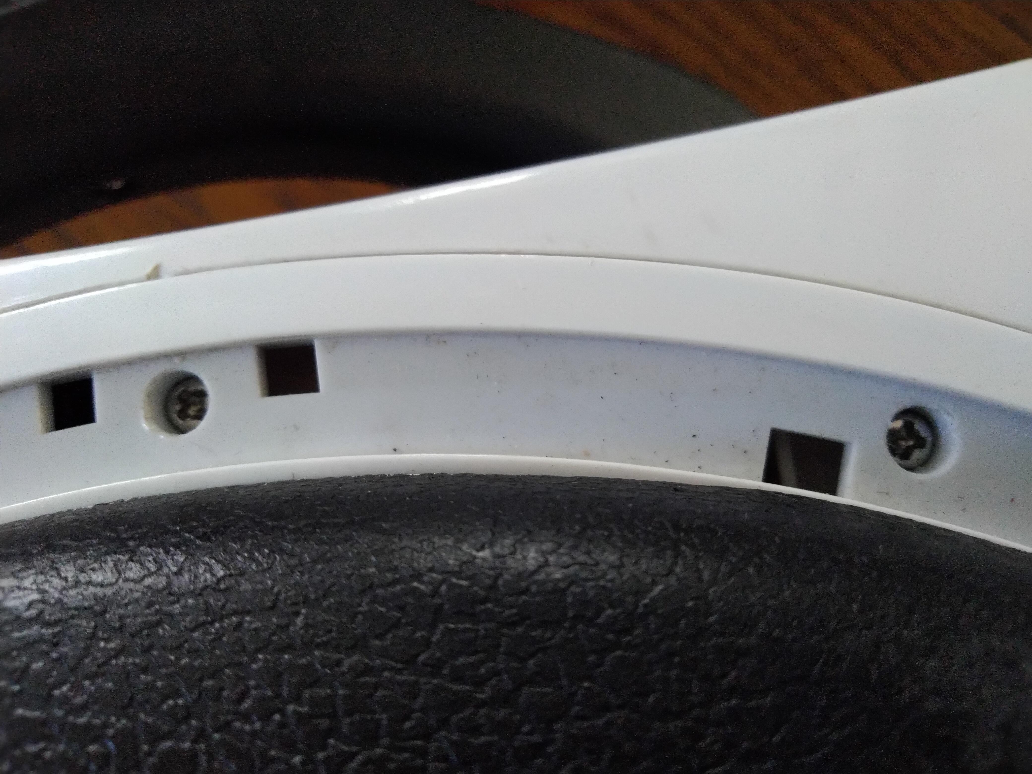

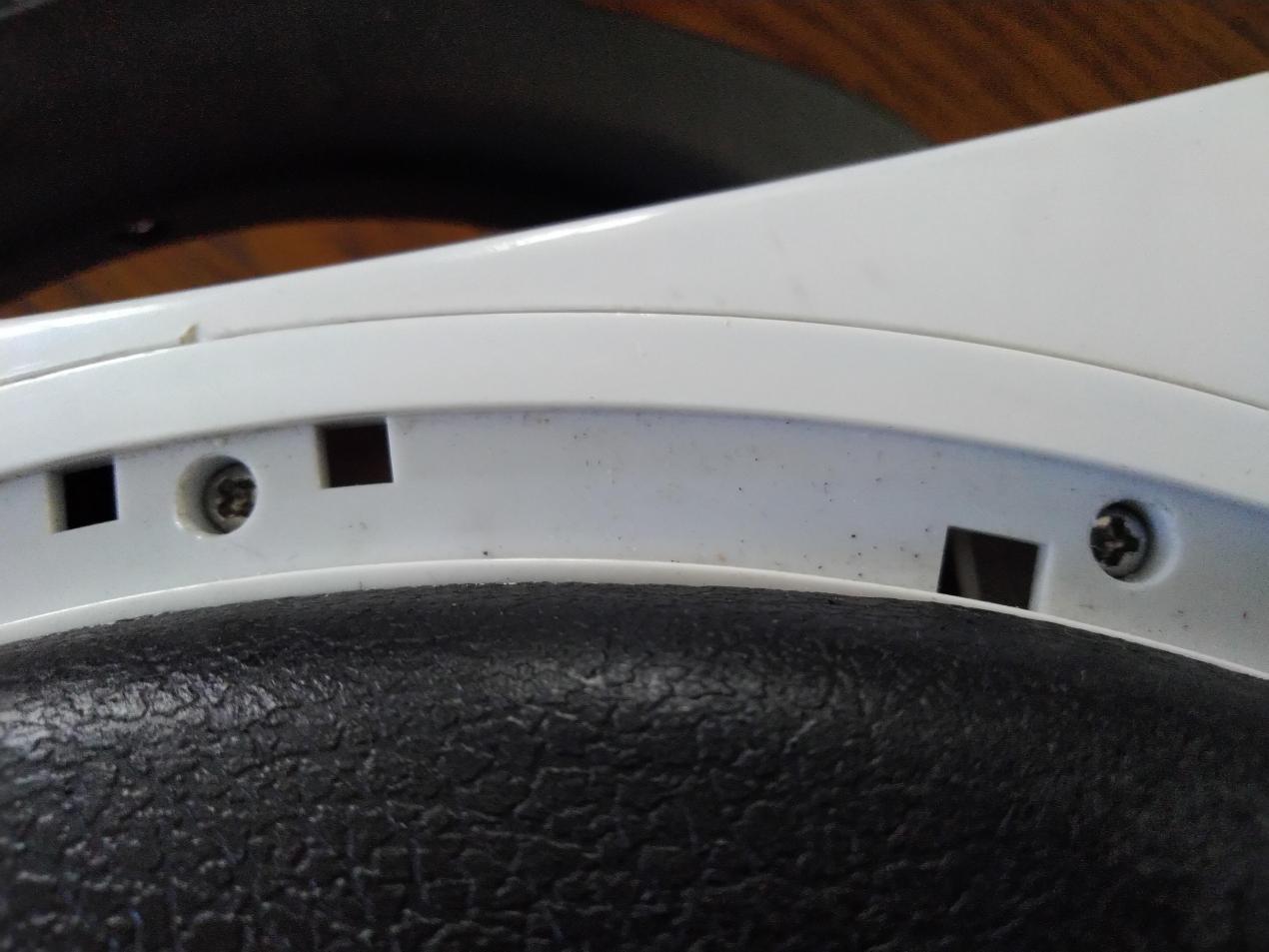

Dans mes aventures de démontage, j ai découvert que j ai 2 pas de vis foirés
Les 2 pas de vis de ces vis ne permettent pas au vis de ressortir... Elles ont certainement été trop serré au montage de ma nouvelle coque ?
Je peux pas démonter ma roue ... Je peux pas changer de pneu ...
Modifié par Rems

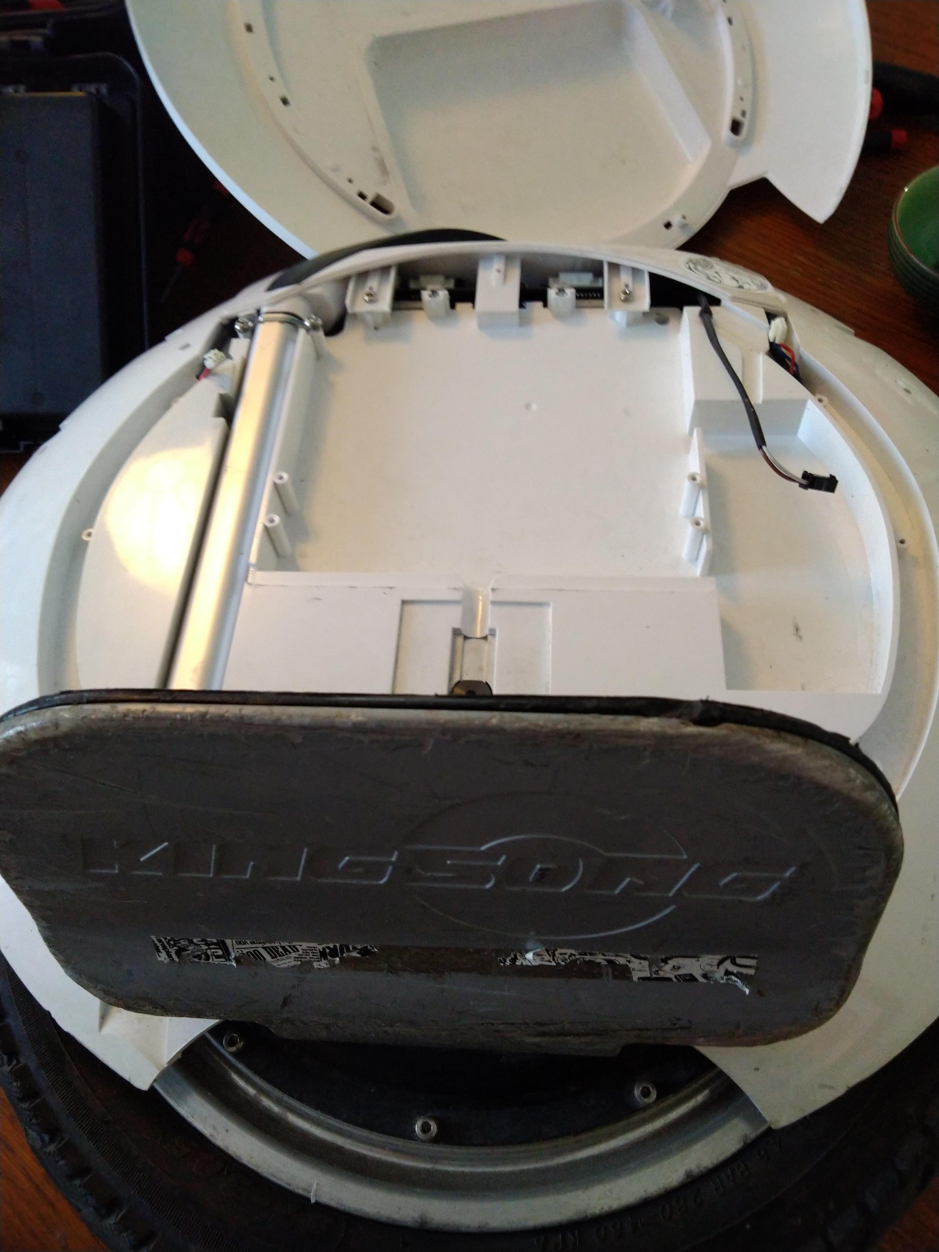

Le 30/08/2019 à 08:00, G.Rhum a dit :
ou plutôt physiquement absent ...
Tu as raison !!!!
Il me manque 340 !!!! Photos a l appui

il y a une heure, Rems a dit :
Tu as raison !!!!
j’espérais me tromper :/

Quand on voit ta photo on voit bien qu’il manque un truc et qu’un fil pend sans être branché... mais ça les a pas empêché de remettre le capot[emoji28]
Est ce que sur la 350wh cette place est laissée vide?
