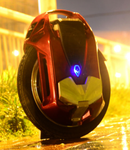

la Lhotz n'est autre qu'une Ninebot E+ sans les leds...Moteur 500W,  340Wh  mode dur sympathique et réactif...Rien d'exceptionnel...
La Rockwheel est loin d'être sortie et si j'ai bien compris il y a un financement participatif pour le projet et il n'est donc même pas sur qu'elle puisse voir le jour...
