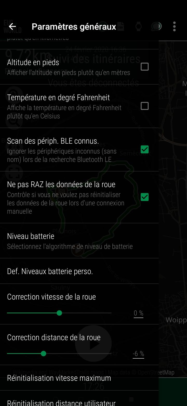

Il me semble avoir lu ici même que sur l'appli, pour les roues KS on pouvait enregistrer un paramètre correcteur (18% de mémoire) sur le kilométrage KS afin d'avoir le kilométrage réel.
Pouvez vous me dire ou ça se trouve dans l'appli, je ne le trouve pas...
Quand ta roue est connecté  sur l'appli tu vas en haut à droite et tu déroules onglet puis paramétrage roue. Tout en bas tu as. Correction  vitesse et  correction distance

Il y a 19 heures, Juan-Miguel a dit :
Bizarre je ne vois pas ça.
Tout en bas j'ai calibrage de la roue puis maj firmware...
Dans les paramêtres généraux...

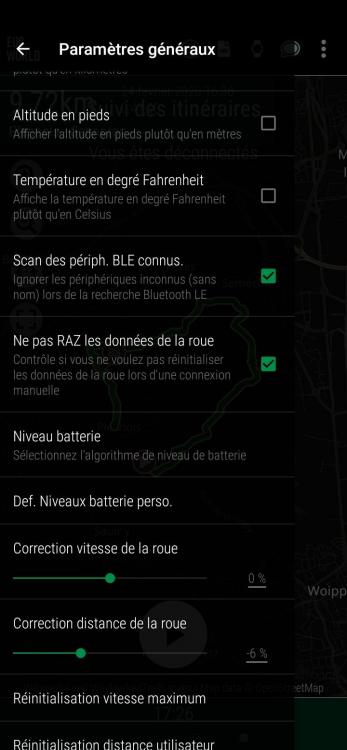

Il y a 3 heures, mankwee a dit :
Paramètre généraux
