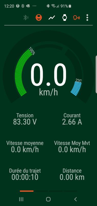

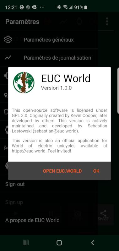

EUC World app
Le fork de WheelLog développé par @SEBA change de nom pour se différencier de la version maintenue par @PALACHZZZ.
Pour l'instant EUC World app est en version beta 1.0.0 en test par des utilisateurs du site https://EUC.world, elle ne devrait pas tarder à être disponible sur le store Android.
Avec un nom différent, WheelLog et EUC World app pourront coexister sans problème.
Pour les différencier, WheelLog a un fond bleu et EUC World app a un fond vert.
