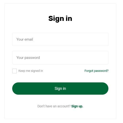

Pour créer un compte sur euc.world tu as utilisé une adresse mail et défini un mdp, c'est ces identifiants qu'ils faut utiliser.
Au cas ou, utilise un navigateur avec lequel tu n'as pas enregistré tes identifiants et utilise la fonction forgot password.

il y a 19 minutes, db77 a dit :
Merci, pourtant le message dit que le login ou la clé API n'est pas bon, c'est pour ça que j'ai mis ça... je vais essayer, @++
Regarde :
En plus quand je vais sur euc.world, je retombe sur ces mêmes infos dans mon compte, mèl et clé API, rien concernant un quelconque mot de passe. Du coup, comment le récupérer ?
Pas simple ce truc...
EDIT : Merci Google Chrome, j'ai retrouvé le mot de passe et ça a fonctionné.
Il faudra peut-être dire à SEBA que son message ne va pas sur l'appli... car ça parle de clé API et non de MdP du site
Merci encore et bonne soirée
Tant mieux.
Ne t'inquiètes pas les msg sont déjà mis à jours... pour la prochaine version qui sera disponible ce mois-ci.
