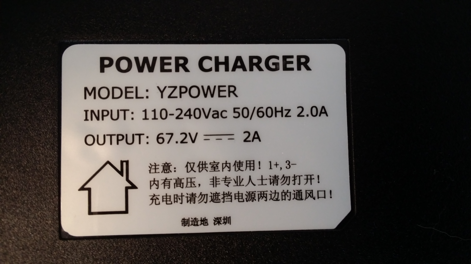

Le chargeur de ma roue est au bureau, le chargeur de la trottinette de mon épouse est à la maison. Pour éviter de balader continuellement mon chargeur de roue de mon domicile au bureau, puis-je utiliser le chargeur de ma femme ?
Visiblement la forme de la prise est identique et ça rentrerait, mais à part ça quelles sont les caractéristiques techniques que je dois checker pour m'assurer que son chargeur fonctionnera pour ma roue et ne la flinguera pas ?
Merci d'avance ! :)
PS : photo de mon chargeur
Il faudrait la même photo du chargeur de la trottinette, si cette photo là est bien celle du chargeur de la roue Gotway...
