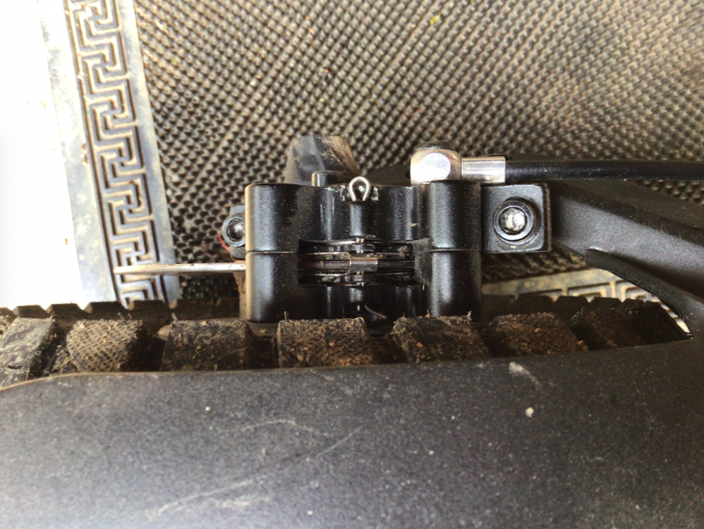

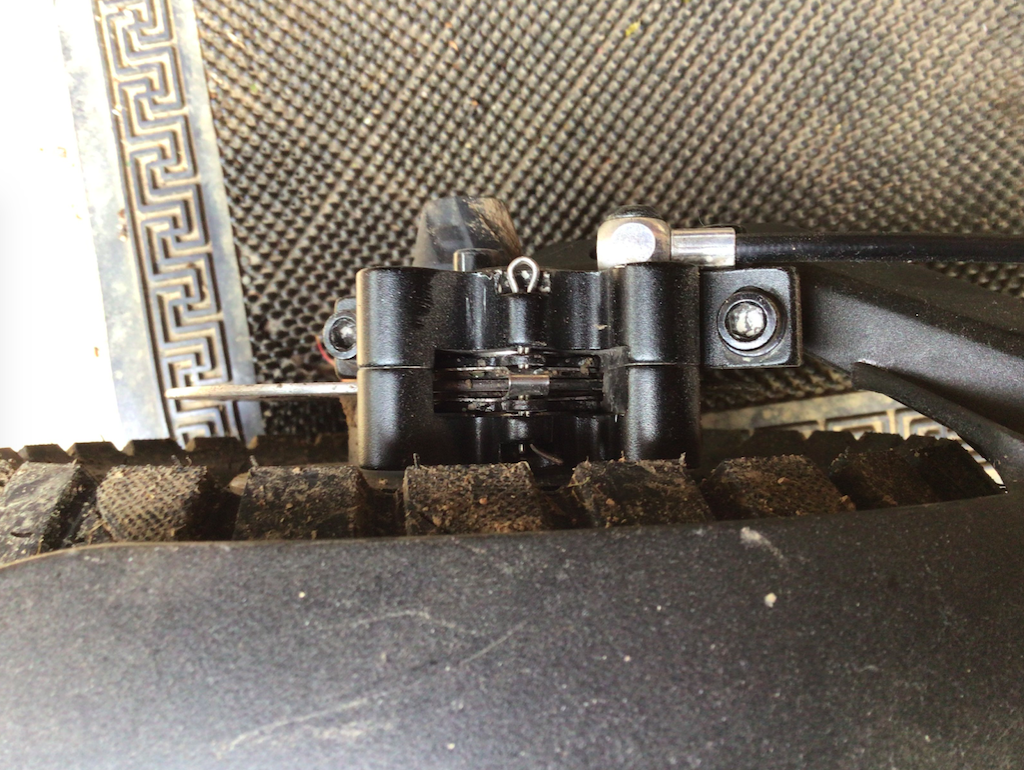

il y a 35 minutes, Arazos a dit :
Ça marchait normal et vers la fin de mon ride plus rien... Est-ce une coïncidence ou pas ? Comment mon frein aurait pu péter d'un coup ? J'ai regardé un peu derrière et y a l'air d'y avoir rien de cassé.
Quand tu freine l'étrier fonctionne bien ?
La poignée revient à ça place quand tu la relâche ?
Si oui, regarde si tu n'as pas bouffé les plaquettes, ou c'est la petite vis qui bloque le réglage de la plaquette côté jante qui c'est barrée et la plaquette c'est éloignée,
Peut-être le câble qui est trop détendu ou qui à glissé (serre câble pas assez serré)
Modifié par Christian-91
Il y a 9 heures, Arazos a dit :
En reregardant j'ai en effet l'impression que le problème vient du serre câble mais jarrive pas à le resserrer car y a un truc au milieu dans la vis qui fait que je peux pas insérer les outils
Tu as des freins mécanique ou hydraulique ?
Si tu à des freins hydraulique attention à ne pas faire bêtises, si oui,  peut-être de l'air dans dans le piston ou plus assez d'huile !
Tu as des photos ?
Ce n'est plus pareil, j'étais parti sur des freins mécaniques et du coup je ne peut pas t'aider car je n'ai pas de connaissances dans ce genre de freins, donc ne tente pas de dévisser quoique ce soit tu pourrait agraver la situation !
Il y a sans doute des tutos qui pourraient t'aider !

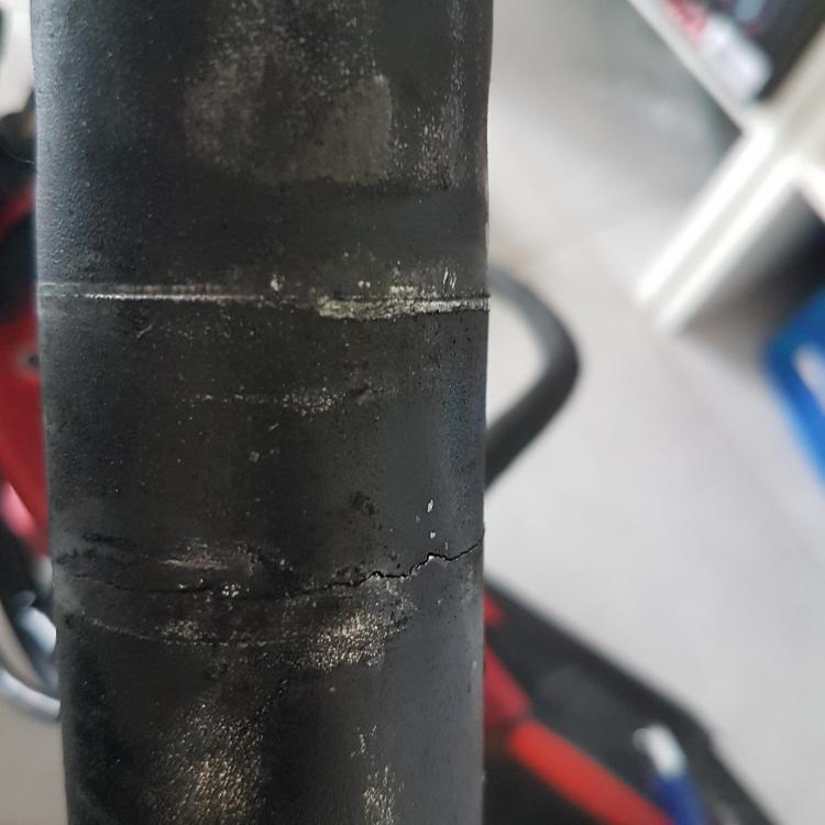

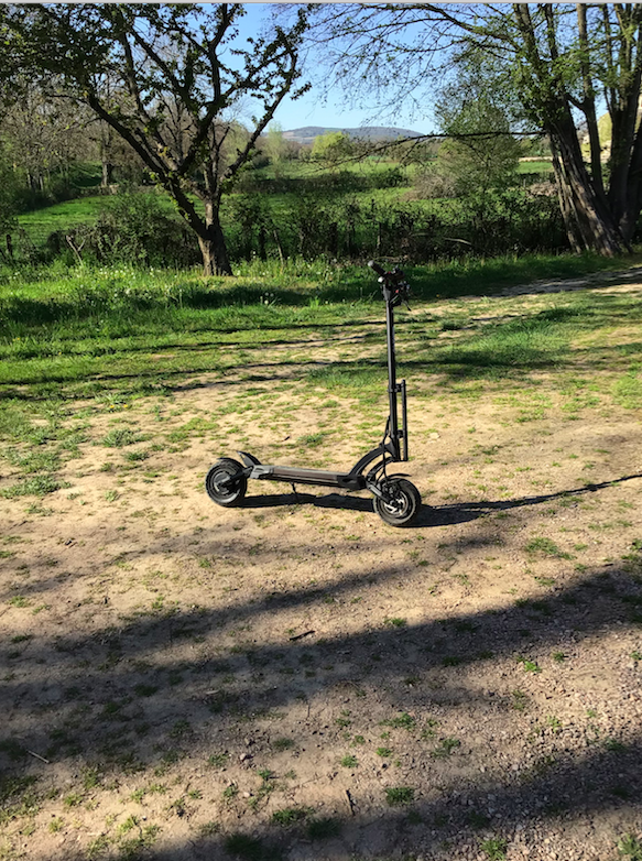

Elle a l'air fendu sur la photo
par contre si vérifier le freinage te pose des problèmes, je te conseil de trouver un magasin pour la faire changer.
Modifié par Julien Perez
il y a 1 minute, Julien Perez a dit :
Maintenant que tu le dit, effectivement en regardant mieux la photo j'en ai bien l'impression, si c'est le cas il faudrait qu'il arrête de rouler avec, donc @Arazos attention Danger :(
Comme il roule beaucoup c'est un coup dur !
Une potence qui commence à casser, voir photo ci-dessous, recherche une cassure qui ressemble, je n'ai pas de Mantis alors je ne peut pas être précis, enfin bon, si elle n'est pas cassée c'est une bonne nouvelle.
@Julien Perez , @Surimi , @OTG peuvent te renseigner car ils ont changés leurs potences

il y a 3 minutes, Arazos a dit :
Ah non ça va j'ai pas de fissures comme sur ta photo ! La trace blanche qu'on voit c'est une trace d'usure, me voilà rassuré :)
Si tu est sûr alors tout va bien, juste le réglage du jeu à faire du coup ! :yaisse:
Tant que tu n'a pas réglé ton problème de frein arrière à ta place je mettrais le frein électrique un peu plus fort pour moins solliciter les plaquettes du frein avant ! :)

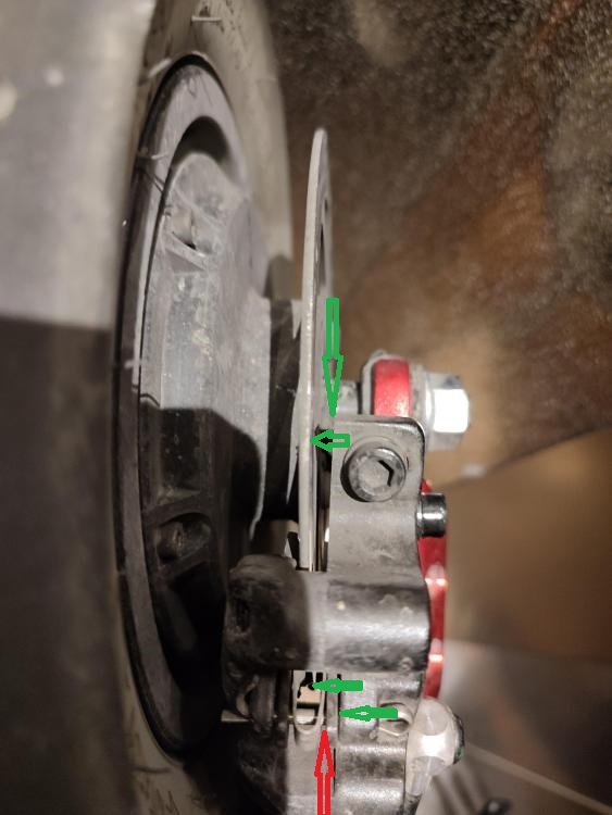

Sans doute un effet d'optique à cause de l'étrier (flèche rouge), il faudrait mesurer l'espace entre le disque et le support (flèches verte) du frein !
Edit: le disque est peut-être voilé !

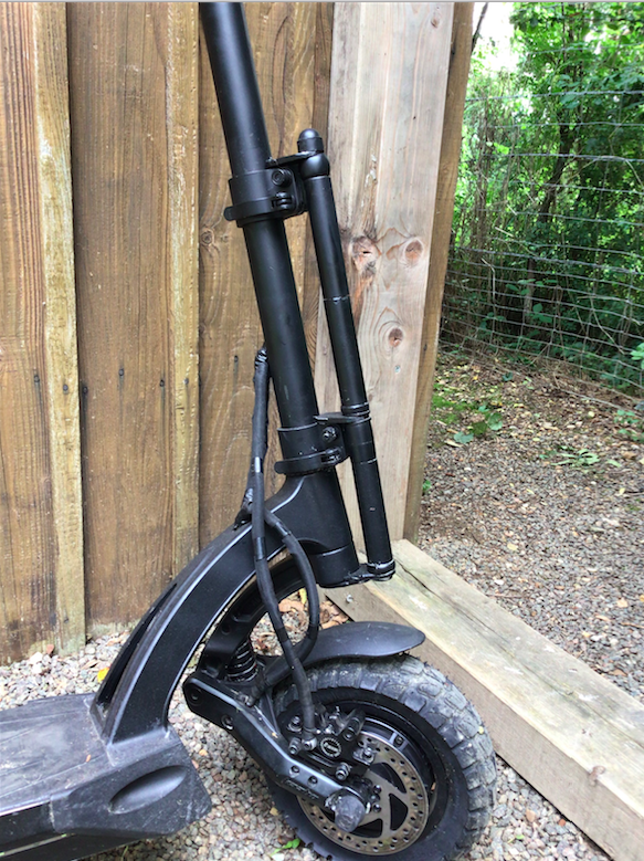

Salut à tous, petit retour rapide sur le forum triste de ne plus voir Papa50. Arazos ton étrier n'est pas centré et une purge des freins est nécessaire vu le kilométrage, c'est pas très compliqué il y a pleins de bon tutos là dessus.Quant à la potence moi j'ai bricolé un renfort maison et je roule fort en toute confiance elle est vraiment bien cette trott' voici 2,3 photos
Tu centres ton étrier grâce aux 2 vis BTR vissées verticalement que tu vois en regardant au dessus (Cf photo) tu les desserres tu freines ça le centre et tu resserres tu peux affiner en faisant tourner ta roue et et écouter le bruit moins il y a de frottements meilleur c'est! Pour la purge un kit est nécessaire faits juste attention d'avoir les bons embouts de connections pour tes freins et pour moi c'est la potence le plus dangereux comme tu dits une rupture inattendue à 50/60 km/h tu pleures....Bon ride à toi

Il y a 3 heures, Arazos a dit :
je ferais la colonne plus tard
Ne traine pas quand même, si elle casse d'un coup, en plus d'être blessé tu risque de tuer quelqu'un et ta trottinette va trinquer aussi :(
