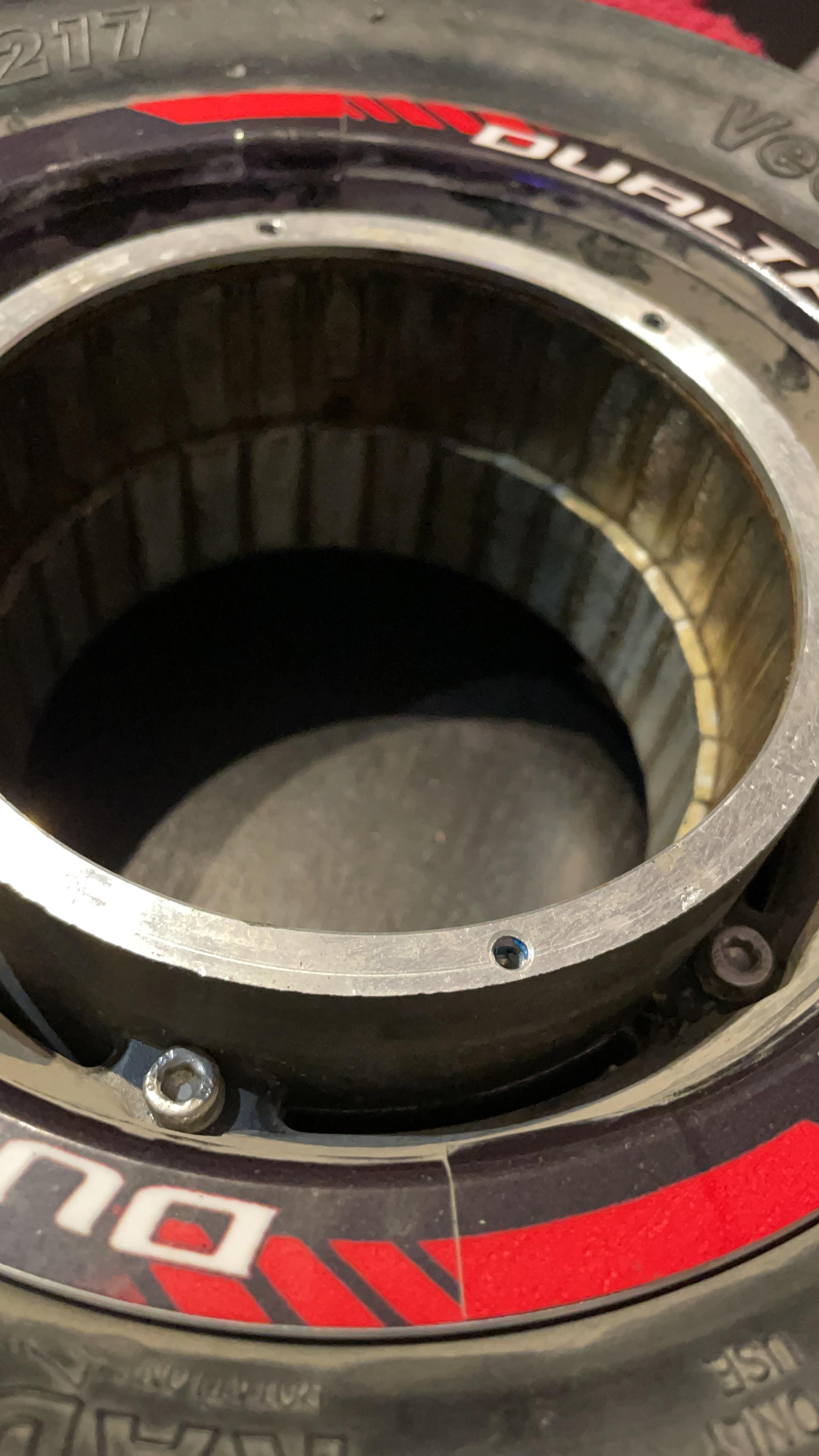

Bonjour je reviens vers vous car je n’ai toujours pas rĂ©solu mon problĂšme de moteur . Quelqu’un aurai une photo de l’intĂ©rieur du moteur pour pouvoir comparĂ© ? Merci

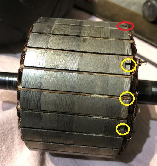

Je suis trÚs surpris de voir ces deux rangées décalées l'une de l'autre. Sentimentalement, je pense que c'est plutÎt néfaste, le champ tournant (stator) aurait plus d'efficacité en s'appuyant sur des pÎles (aimants du rotor) plus homogÚnes, surtout que les sondes de Hall sont placées que d'un cÎté... bizarre, je ne comprends pas bien le résultat, il faudrait simuler tout ça...
J'imagine (?) c'est dĂ» Ă  des difficultĂ©s de rĂ©alisation. Il est "facile" de coller une rangĂ©e d'aimants car Ă©tant alternativement N et S et placĂ©s cĂŽte Ă  cĂŽte ils s'attirent. Mais pour commencer Ă  placer la deuxiĂšme rangĂ©e, ça se gĂąte nettement : placer deux aimants de mĂȘme pĂŽle cĂŽte Ă  cĂŽte est extrĂȘmement difficile (par exemple, recoller un aimant cassĂ© est quasi impossible). Je pense que le collage doit ĂȘtre une galĂšre extrĂȘme, mĂȘme en acceptant un certain dĂ©calage...
Modifié par Techos78
d'accord avec toi @Techos78 , par contre il n'y a pas de capteur hall sur les moteurs DT.
Le moteur des Ultra V1 ne possÚde qu'une seule rangée d'aimant sur toute la largeur.
Modifié par JJK
Il y a 13 heures, JJK a dit :
Ooops, tu as raison, au temps pour moi. (expression militaire, ne pas écrire autant pour moi).

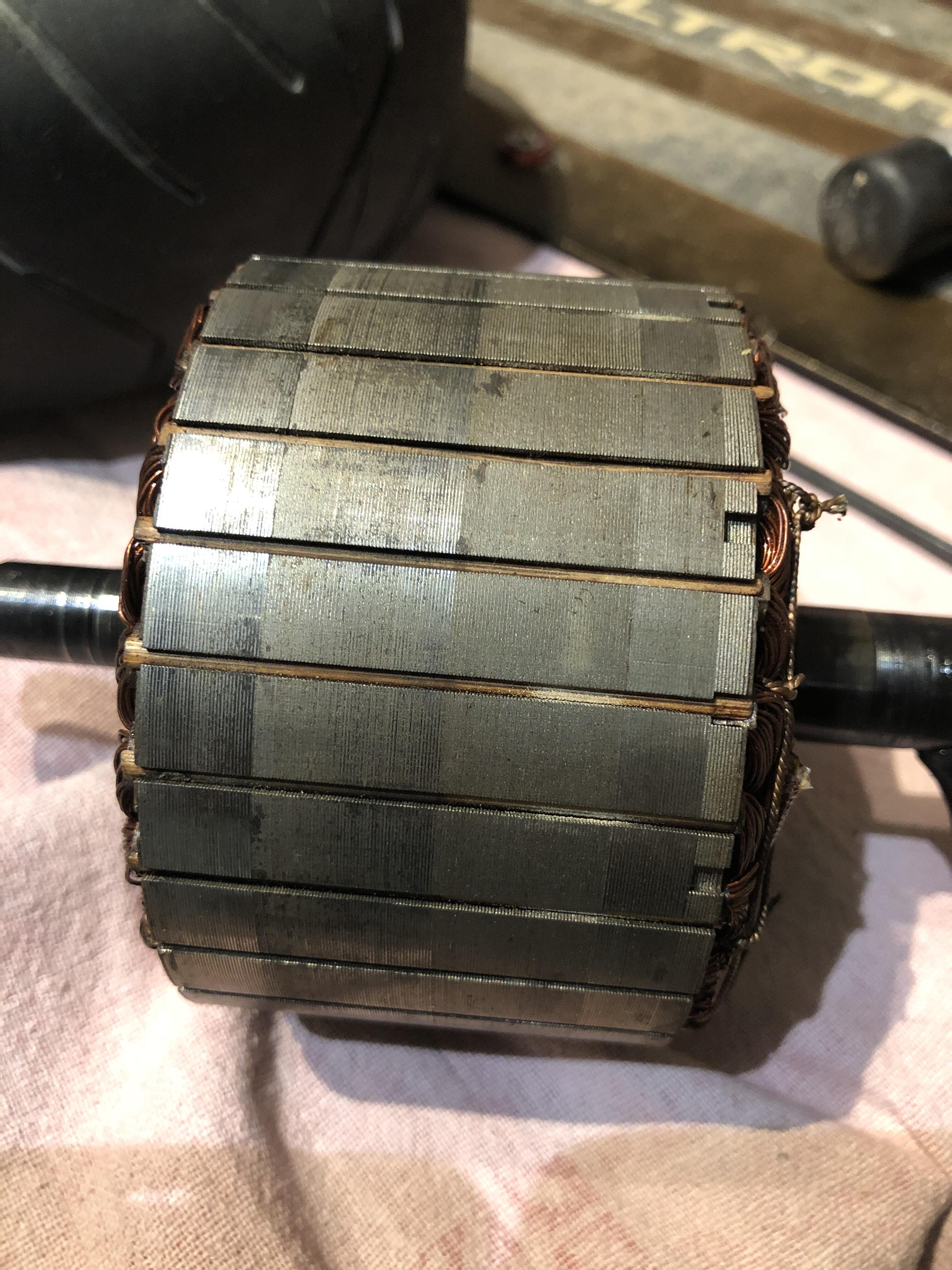

J'avais mal regardé les encoches (jaune), presque bien placées pour mettre des sondes.

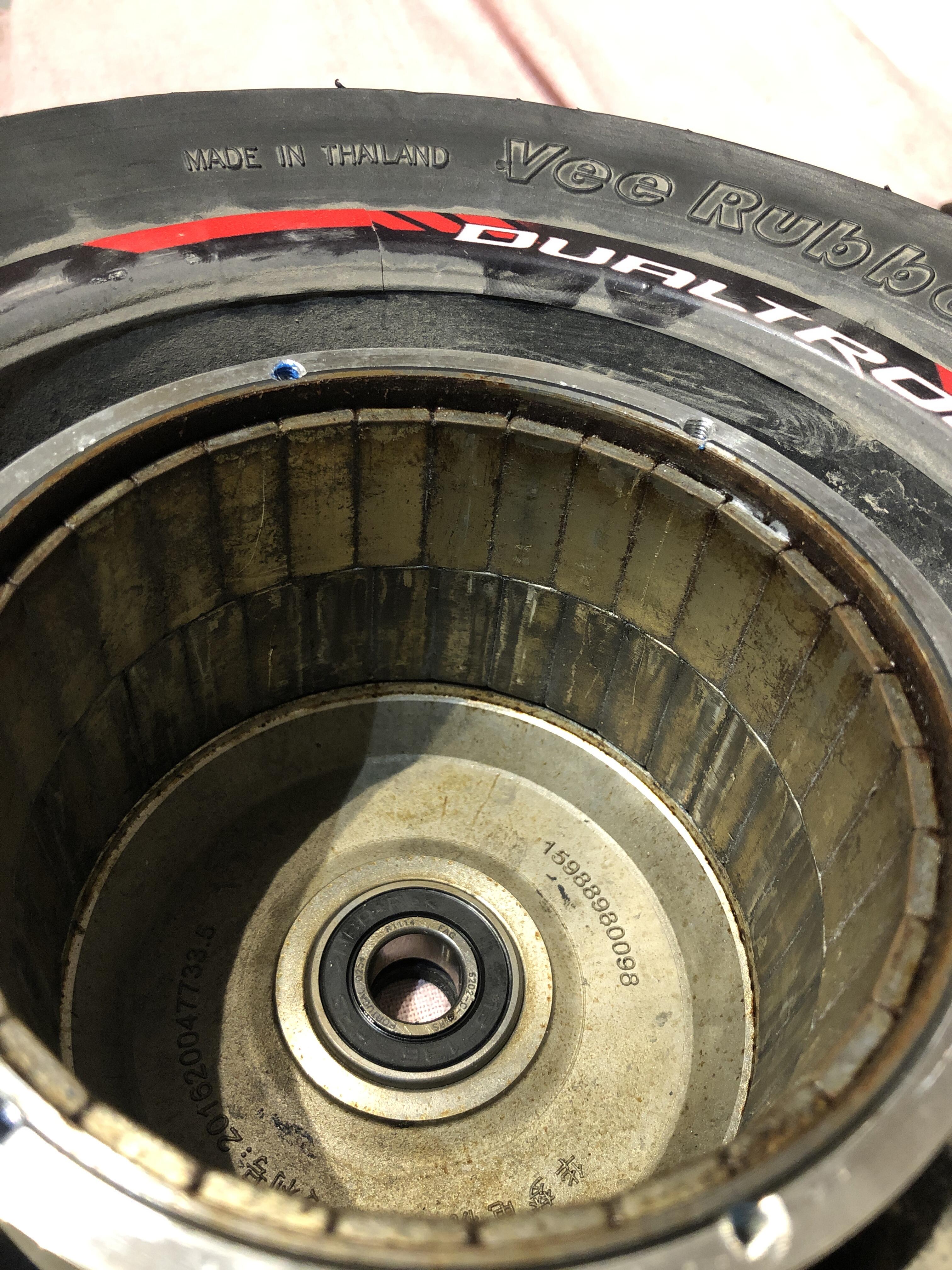

Ultra mais sais pas si V1 ou V2
Thunder
V1 pour la premiĂšre photo.
et on voit bien l'alignement des néodyms sur le moteur de thunder, ce qui tend à indiquer que le décalage du moteur de Salvo n'est pas trés "catholique"....:zarb:

Oui en effet ... par curiosité je viens de regarder qqn moteurs sur AliExpress et sur les forums ... Dualtron est autre e tee trouve pas un seul ou c'est tapas aligne
  • 2 semaines aprĂšs...
C’est bien cela le problĂšme de mon moteur dualtron , les neodymes sont dĂ©calĂ©s. A voir comment je peux les aligner.  D’aprĂšs les photos ci dessus les aimants sont alignĂ©.
J’ai oublier de prĂ©ciser que le problĂšme vient pas de mon contrĂŽleur , test sur moteur avant fonctionnel .
Bonsoir la team , voilĂ  je suis en plein dans mon moteur , j’enlĂšve tout les aimants qui avaient bougĂ©. C’était bien dĂ©calĂ© , dessous il y avait l’ancienne trace. Vous avez une idĂ©e avec quel colle je peux recollĂ© les neodymes ?
Modifié par Salvo
Faute
VoilĂ  fini,  le moteur fonctionne , j’ai mis de l’époxy loctite ça tourne comme a sa jeunesse đŸ˜‚đŸ‘ŒđŸ˜™đŸ€™. Suis trop content ! C’était bien dĂ©phasé
