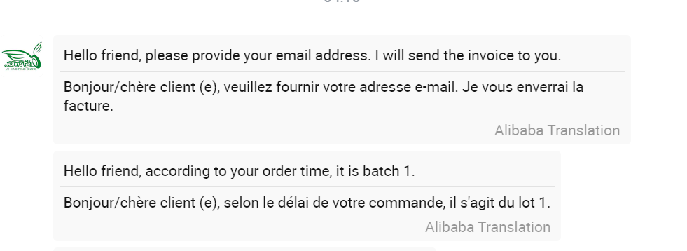

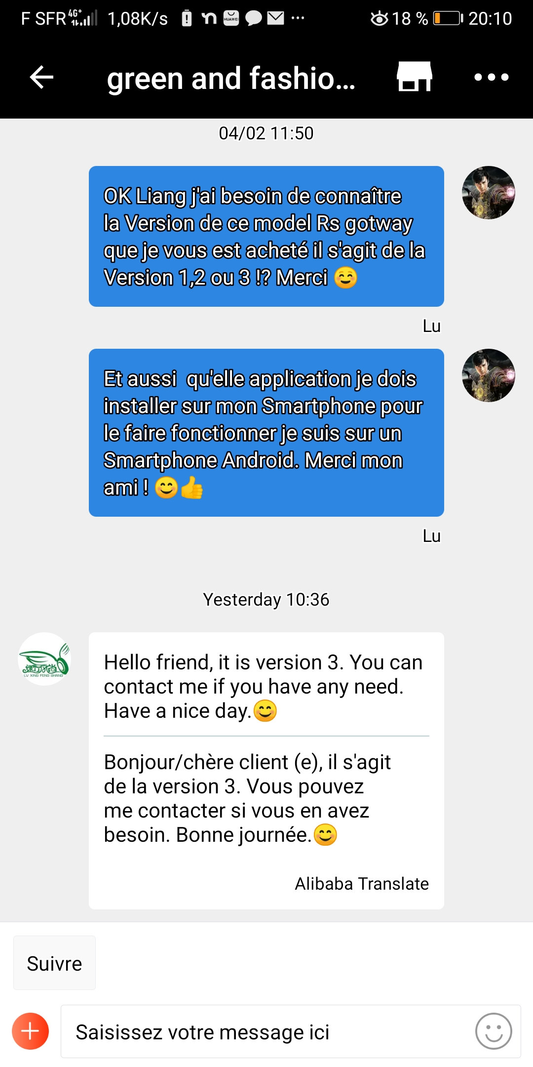

En parlant de Gotway RS j'ai échanger par mess. Sur Green et par curiosité mais aussi pour savoir évidemment j'ai demandé qu'elle était la version de la roue que je leur avais acheté et la réponse m'a un peu SURPRIS voyez vous même 👇
Je suppose qu'il veut dire batch3 moi qui pensait que seulement le Batch2 était d'actualité 😳
Quelqu'un connaît les différences qu'il Y'a entre la 2 et la 3 !?. Merci.. 🤔
bonjour, bon j'ai reçu ma rs casiment a la même date que toi mais j'ai pas eut la même réponse:
j'ai pas le choix faux que je démonte est que je regarde la hauteur des pédales pour savoir la version que j'ai ?
si ya  d'autres moyen de savoir quelle lot j'ai je prend. car je trouve bizarre que il envoie des lot 1 en même temps que des lots 3.

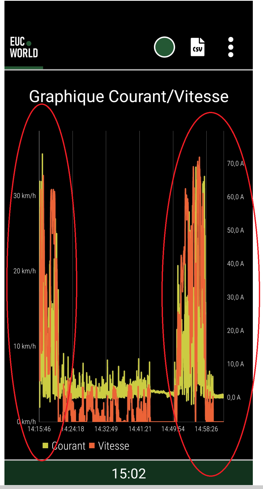

je suis aller faire les courses, et je suis souvent a 60A et 70 A de conso ( au milieux c'est quand elle est au trolley dans le magasin).  je suis pas en dehors des limites préconiser pour la batterie?
car celons moi il y a 4 parallèle de  24 s =100.8V
4x10 A= 40 A   et  4x 15A = 60 A max
donc pour préserver les batterie faudrait pas dépasser 40 A pour être optimal et 60 A en crête?
hors sur ecu world je lit 81 A  alors que je n'était que entre 25 et 35 kmh.

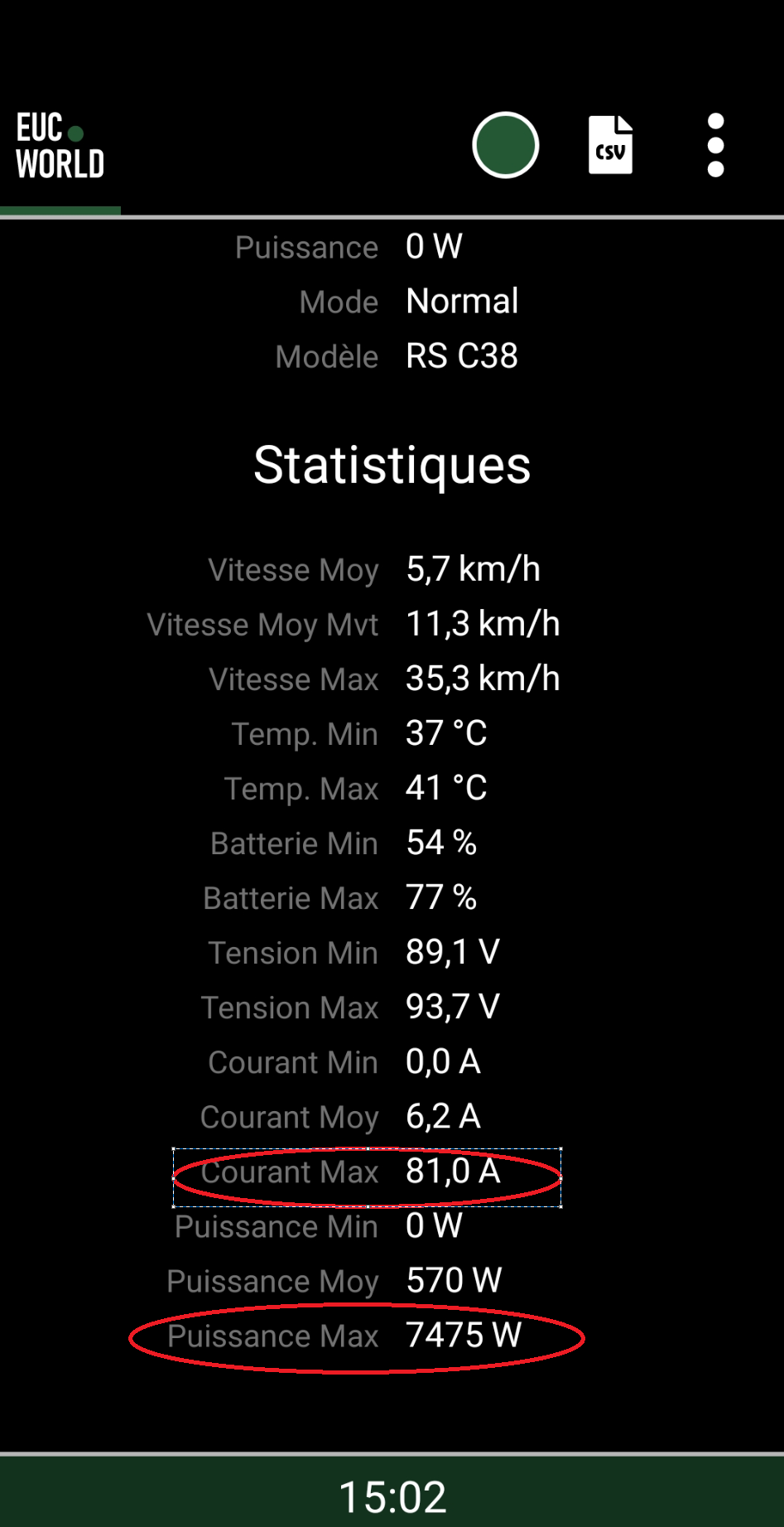

est il normale de monter a 7475 W  en puissance max pour un moteur de 2600 w nominal?  ce qui me dérange c'est que j'ai pas vraiment tiré dedans.

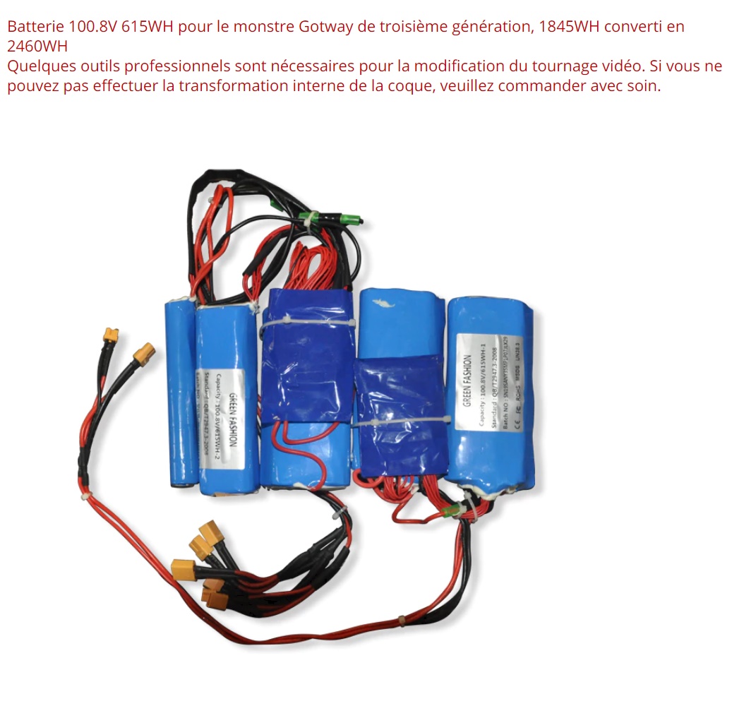

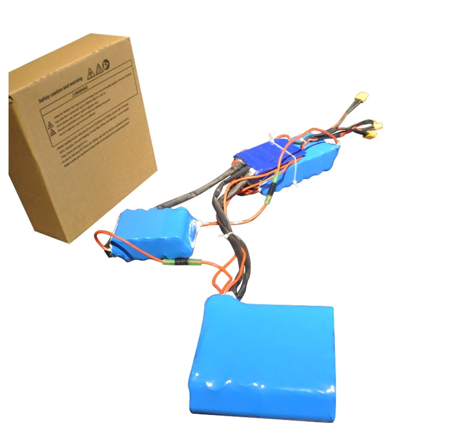

serait t'il possible est bénéfique d'ajouter un pack du coter buzzer (coté gauche) sans enlever les haut parleur (coté droit)  de type comme ceux de green:
afin de diminuer la demande en crête est préserver les batteries ?

Merci pour ta réponse Sylvain63 effectivement c'est assez étonnant il faudrait que l'ont puisse savoir de quel manière différencier les batch 1,2,3
Le vendeur m'a expliqué qu'il lui restait en dépôt Espagne un modèle pedale haute et je l'ai reçu en 3 jours ! De ce côté là j'étais content voir très content ! 😀 Car certains collègues ont attendu 2 mois avant qu'elle n'arrive chez eux ! 😲
C'est une semaine après que j'ai posé la question "de quel batch s'agit t'il !?
Je vois que tu as réclamer une facture elle n'est pas dans le carton ?
Alors question récurrente pour les BEGODE; la puissance affichée dans EUC World.....
Sachant que le U mesurée est la tension de la batterie et que le courant mesuré est celle d'une des phase moteur, le calcul de puissance UxI n'est du coup pas correct.
Il faudrait mesurer la tension appliqué au moteur (instantanée, moyenne?).....
Pour avoir un ordre d'idée le courant est groso modo 3x plus élevé coté phase moteur que coté batterie, tu peux diviser la puissance affichée sous EUC World par 3.
merci @Hansolo   je me disait bien 80 A sa fait bcp ^^  me voila  rassurer.
du coup en théorie on utilise pas plus de 8.75 A par pack de 24  ( 100 V x 35A =3500w en crête  donc 35/4 = 8.75A)
c'est sa ?
est peux on rajouter un  ou 2 pack de 24s 18650 coté buzzer ? quelle risque y a t'il a  long therme ?
j'envisage de prendre des cellules de ma msuper 2 pour en faire un pack pour la rs ou l'achat d'un pack 625 wh de chez green  comme sur la photo ?

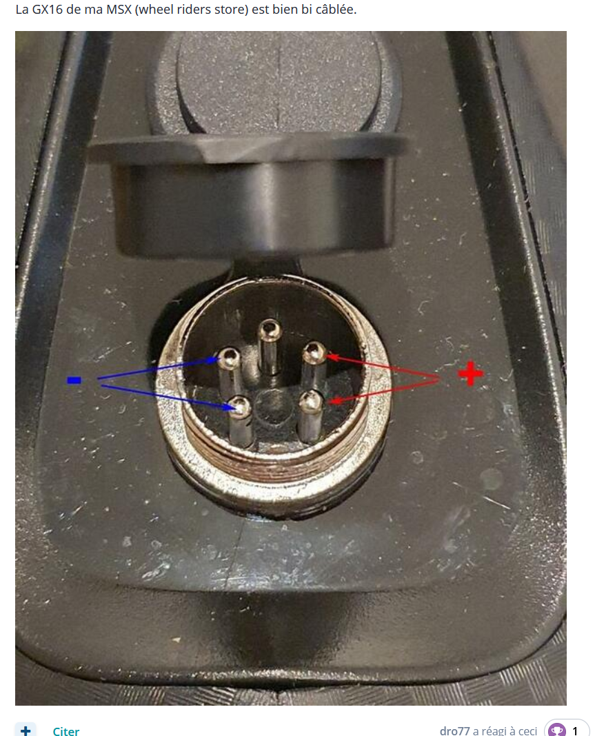

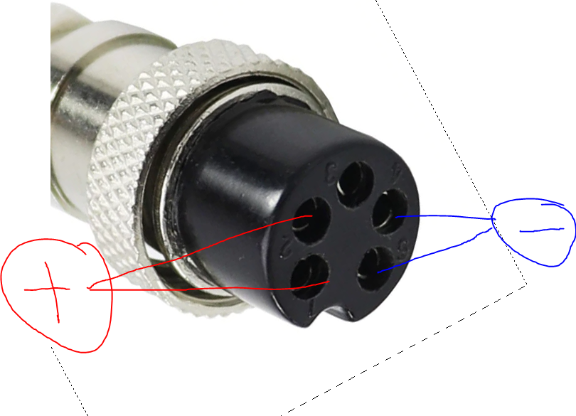

je profite de ces échanges techniques pour vous demander le schéma de câblage du chargeur
je crois comprenre que la prise est une "GX16-16M-5A"
(pin 1et2 sont pontés et positifs
rien en 3
- pin 4 et 5 sont pontés et négatifs
il y a 8 minutes, Scoulp a dit :
rien en 3
Hello petite réponse ici ==>
merci Dro77, une image m'a mit le doute et en fin de compte cela confirme ce que je pensais
je suis nul en électricité.. niveau 0
Mémento perso : Il faut faire très attention !
Selon ce dont on parle c'est inversé !
Cela peut paraitre tout con pour beaucoup, mais pour moi, c'est une vraie avancée 🤪
Du coup.... on peut brancher un seul chargeur rapide de 10A sur une seule prise,  .... ou alors je reste sur 2 chargeurs d'origine (2 x 3A)  sur deux prises simultanément ?
Le première option est plus rapide mais risque d'abimer les batteries
La seconde est moins rapide pais peut être utilisée quotidiennement sans aucun risque de fatiguer les batteries à la longue
C'est ça ?
Voici du coté roue
Voici du côté chargeur
Modifié par Scoulp
Oui@scoulp surtout que sur les kingsong c'est l'inverse et pourtant c'est la même prise.
Envoyé de mon MI 9 en utilisant Tapatalk
